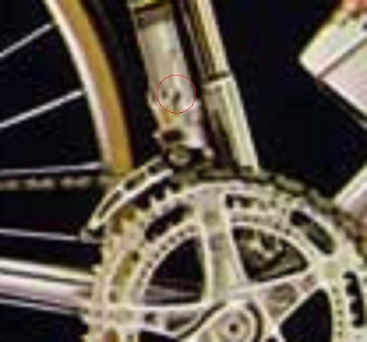

Allerdings schaltet der Simplex UW DEUTLICH schlechter hoch als der blöde 105'er vorher. :eek:
Aber wer schön sein will muss leiden. :D
Weil der Zug am Sitzrohr anliegt und somit einen Widerstand hat?
Nö davon schaltet er nicht schlechter hoch, das liegt eher an der fehlenden Welle am hinteren Blech. In seiner Beweglichkeit ist er überhaupt nicht eingeschränkt.
Auch wenn es mich etwas verwundert, das Rädchen ist im Katalog so aufgebaut (siehe erste Seite des Fadens).
Ich hatte keinen Liner zur Hand werden ihn aber Nachrüsten. ;)
Ich kenne das Bild. Und auch die Ungereimtheit - D6 Steuersatz.
Trotzdem liegt der Schaltzug bei diesem Umwerfertyp am Sitzrohr an. Ob das so sein soll, obwohl der passendere Umwerfer 522 genannt wird, ist hier die Frage.
Vielleicht haben sich die Zeiten geändert, das Modell 522 habe ich ewig gesucht und teuer bezahlt. Der 500 taucht hingegen sehr oft auf. Und ist auch teilweise deutlich unter dem Preis des 522 angesiedelt. Aber, ich habe schon ewig nicht mehr nach diesen Teilen geschaut.
Habe mich auch gewundert warum der Zug am Rahmen läuft.
Hatte da aber auch Spuren die ich als Anlehnungsspuren des vorvorherigen Zuges interpretiert habe. Nach einem Wisch mit WD40 waren die aber nicht mehr zu sehen.
Wenn ich nen passenden Cinelli 1R bekomme wird das Rädchen als Bernard Thévenet Replik aufgebaut und bekommt (so ich ihn noch bekomme) auf alle Fälle den andren UW. ;)

Laut Katalog ist ein D6 Titan verbaut. Diesen Steuersatz gab es nie.

In den französischen Katalogen (1978 und '79) sprechen sie beim Umwerfer vom LJA 302 ...:eek:
Und wie schaut der nun aus? :D
