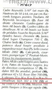

Schlimme Sache! Aber ich lese auch "Slj 5500". Also geht es um ein CP ab 1978? Das hat keine Anlötsockel für die Bremse mehr?

Kenne keinen Katalog mit CP von vor 1978 ...
Doch - das ist doch ein CP-Merkmal gegenüber E, LE, P und EP, oder seh' ich das falsch ...?
Irgendwer, ich glaube @crashtest , hatte das mal sehr gut aufgedröselt. Man konnte wohl schon 1975/1976 ein CP bestellen. Darüber hinaus gibt es das Modell CP auch ohne Anlötsockel für die Bremse. Leider finde ich diesbezüglich nichts, vielleicht schaut Crashtest mal hier vorbei.
P.S. Der deutsche Katalog erwähnt 1977 das CP. Siehe erste Seite des Fadens.

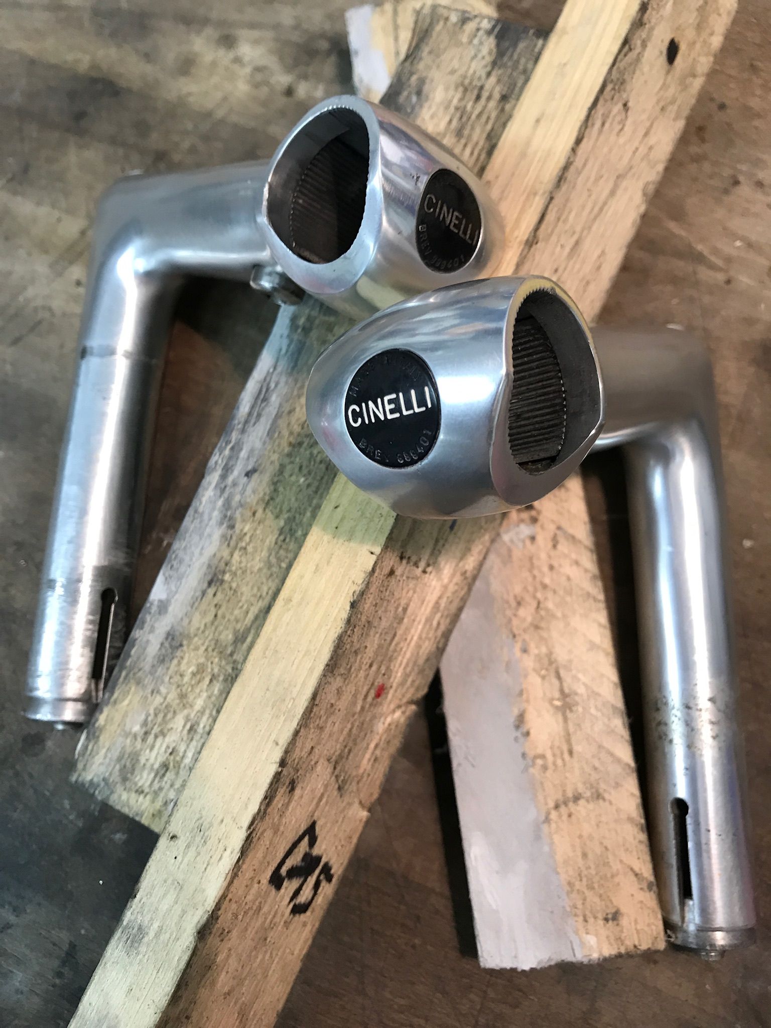

Also ich habe noch zwei 1R. Noch vor der Reinigung bzw. Politur. Davon ist einer 22.2 und einer 22.? Ich bin ein wenig mit meiner Lagerhaltung durcheinander :oops: Die letzten beiden gesichert französischen 1R Vorbauten sind ans LeJeune und an meine Gitane gegangen.

Wunderschöne Teile und sie lösen bei mir nen starken HABENWILLREFLEX aus aber 22,x ist einfach zu viel. Ich habe meinen Philippe vermessen und bin auf 21,7 mm gekommen, der Cinelli 1R von meinem TI hat 22,1 mm und der Shimano von meinem Road Ace 22,0 mm.
Also nehme ich das das Deine Beiden für eine italienische oder britische Forke ist.
Leider............ :(
