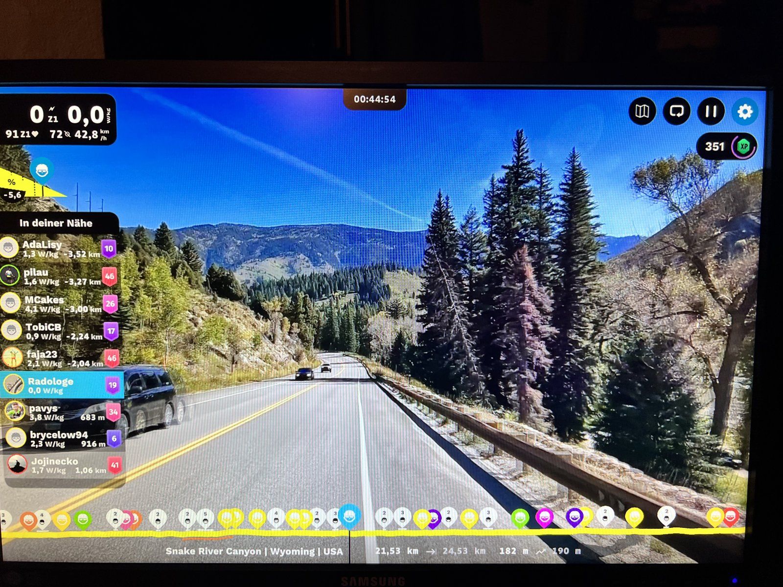

Snake River Canyon soeben.
Schön zum Beine locker fahren

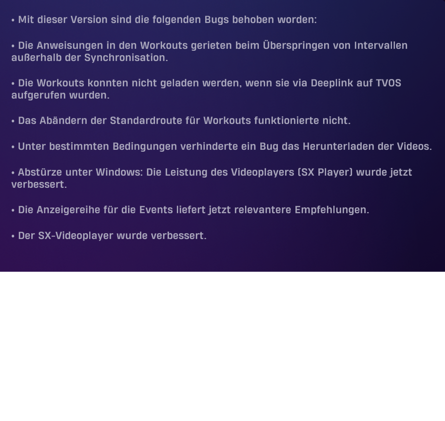

Rouvy hat ein Update zur Verfügung gestellt, Workouts sollen jetzt auch wieder vernünftig funktionieren, mehrere Bugfixes behoben.
