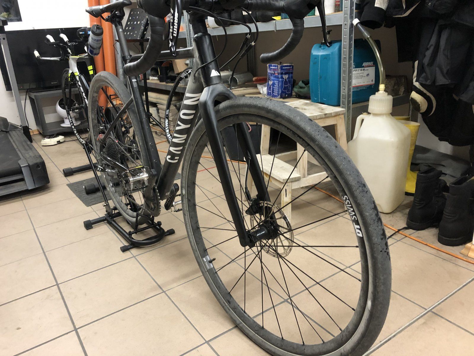

Ich fahre jetzt fast zwei Monate Tubless den Schwalbe G-One Speed in der 40ér Breite auf folgender Felge:
-DT Swiss C 1850 Spline db
-Felgenmaterial: Aluminium
-Felgenhöhe: 23 mm
-Innenbreite: 22 mm
Erfreulich ist, das Montieren war easy und noch keine Panne. Blöd ist aber: es ist nicht 100% dicht, 1x in der Woche pumpe ich ca. 0,25bar nach. Ist jetzt nicht weiter tragisch aber von Schlauchreifen bin ich da verwöhnt. Soweit meine Erfahrung.
