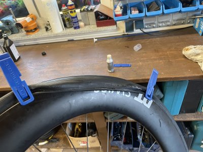

Hey, vorhin die 1. Probefahrt und der Komfort hat mich positiv beeindruckt. Bin bei 5bar gefahren. Zu montieren war er ähnlich schwierig wie die Schwalbe und mit den Montierhebel von Schwalbe doch entspannt. Mit den Kilometern bin ich selbst mal gespannt….
0E496445-DF80-4956-8F3E-D28B96C4FEAF.jpeg6DC132C1-05E5-4831-A390-7DAD67960C81.jpegC73B04BE-4F98-476A-A87E-9DB24C9A9C6B.jpeg
Taugen die Montierhebel für das kleine Besteck unterwegs? Ich brauche da mal neue Reifenheber. Mir ist da letztens ein älterer abgebrochen.
