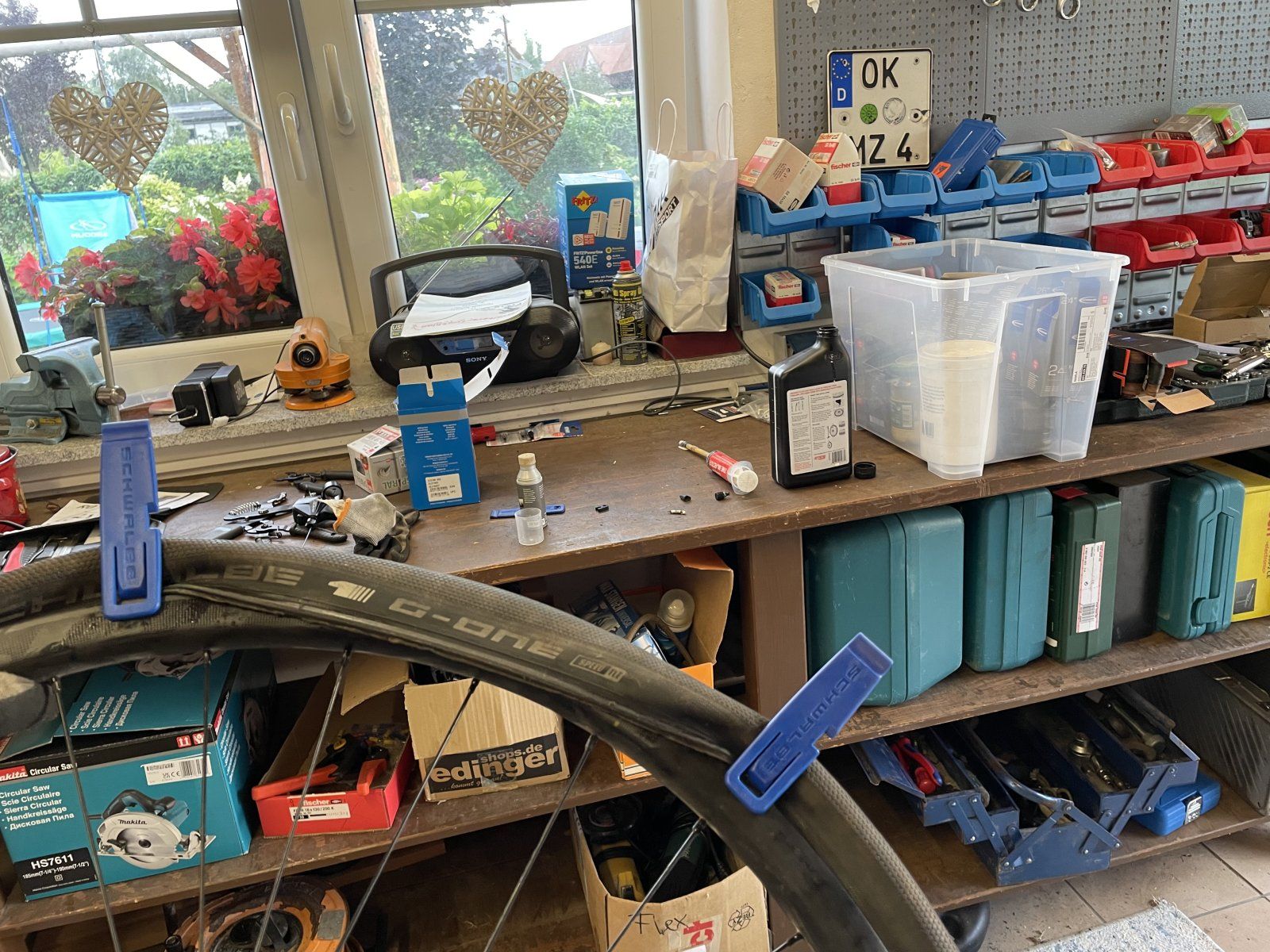

Ich hab mal die Milch nicht über das Ventil eingefüllt, ging auch sehr gut. Hab jetzt vorne 40 und hinten 45‘er Breite drauf.
3DCB12CA-61BA-4D5E-A0A3-8F4C7072212B.jpeg2B46D2BD-173E-43C6-AABB-3E48D3F7FBAE.jpeg81B4100E-3800-4B43-9ABF-6887EA02DE69.jpeg
Nachtrag: zufällig den Dorn im alten Mantel entdeckt, kein Verlust der Luft oder ähnliches….

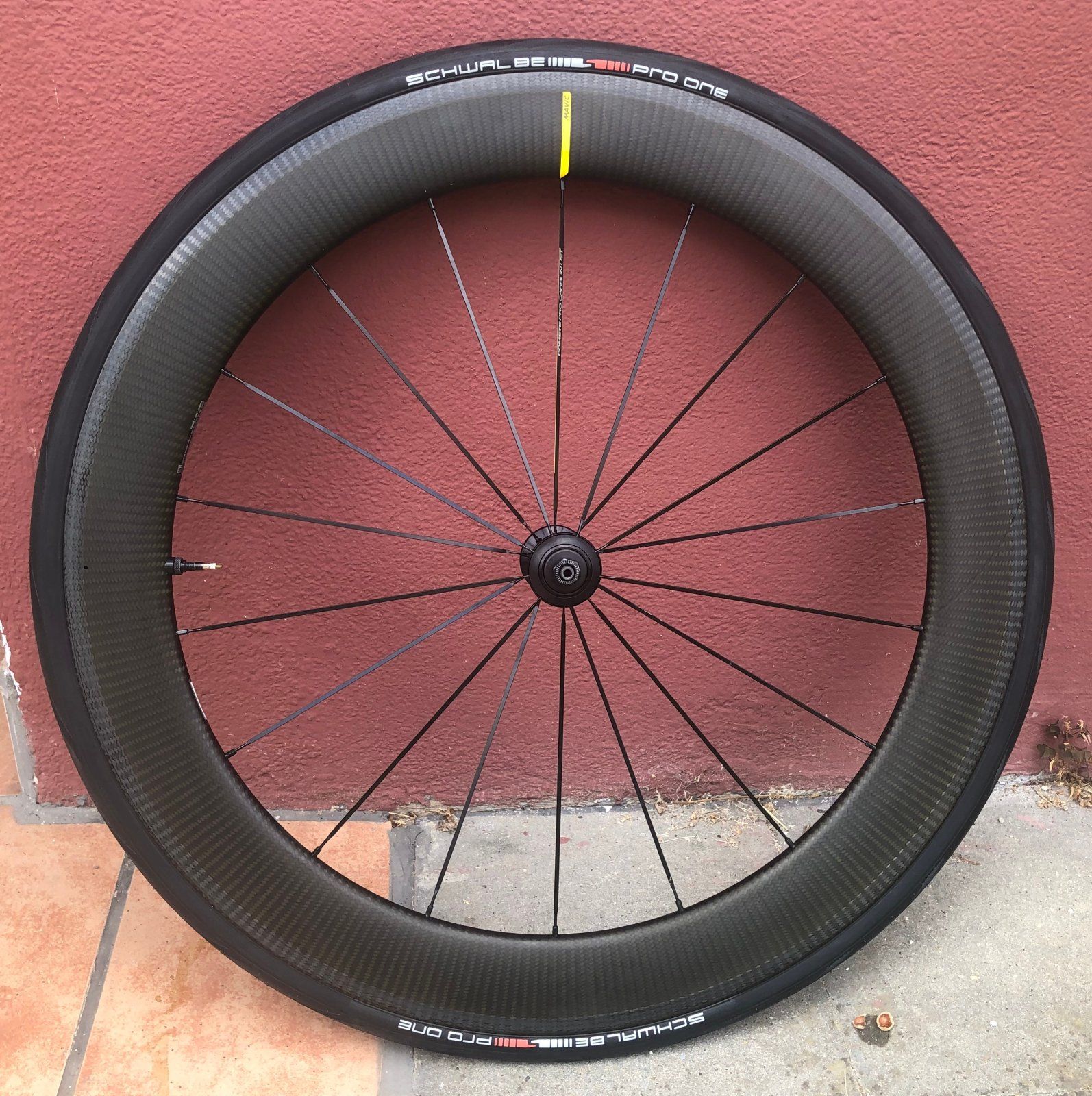

So, eine positive Nachricht: Der Schwalbe Pro One Tubeless in 25-622 passt! Man muss zwar klar sagen, dass die Montage wie immer ein ziemliches Gewürge im Vergleich zu Nicht-Tubeless-Felgen ist, aber immerhin geht er im Gegensatz zum Conti 5000 wenigstens auf die Felge.
Allerdings gilt es Folgendes zu beachten (wer das alles weiß, kann das überlesen) : Der Schwalbe montiert sich deutlich schwerer als der Mavic Yksion Pro 2 UST. Den Yksion habe ich mit Handkraft und ohne Werkzeug gerade noch auf die Felge bekommen. Das ist beim Schwalbe chancenlos, ohne Reifenheber und etwas Seifenwasser geht es nicht (vielleicht schafft Hulk das, ich weiß es nicht).
Bei den Reifenhebern würde ich allerdings unbedingt die Schwalbe Reifenheber mit dem Haken für die Felge verwenden (bzw. ein vergleichbares Modell). Nicht, weil er von Schwalbe kommt, sondern weil man ihn auf der Innenseite der Flanke in das Felgenhorn einhängen kann (siehe Bild). Das ist für die weitere Montage wichtig (und auch notwendig).
Am besten drückt man den Reifen erst mal nur per Handkraft soweit es geht auf die Felge, dann hängt man rechts und links je einen Reifenheber an den Stellen ein, an denen der Reifen noch nicht auf der Felge ist.
Dadurch, dass die Reifenheber eingehängt sind, kann der Reifen nicht wieder von der Felge springen. Das passiert ja gerade bei Tubeless vorzugsweise, dass man den Reifen an einer Stelle auf die Felge drückt und 20cm weiter springt der Reifen im Gegenzug wieder runter. Das verhindern diese Teile zielsicher.
Wichtig: Den Reifen immer so weit wie möglich in das Felgenbett drücken, sonst lässt sich auch der Schwalbe nicht montieren. Jetzt kann man den Reifen von einer Seite her schrittweise auf die Felge schieben. Das erfordert Geduld und einiges an Kraft, aber er geht drüber.
Allerdings muss man klar sagen: Im Pannenfall einen Schlauch einziehen zu wollen, wenn die Dichtmilch versagt, kann man unterwegs schlicht vergessen. Das wird nichts, dafür sitzt der Reifen zu eng auf der Felge. Da ruiniert man höchstens den Schlauch.
Das Aufpumpen habe ich tatsächlich mit einem normalen SKS Rennkompressor hingekriegt. Der Reifen ploppt schön in die Felge und am Kontrollring kann man sehen, dass er korrekt sitzt. Momentan habe ich 8 Bar drauf, damit der Reifen sich setzt, später wird dann auf 5 oder 6 reduziert. Auf Dichtmilch habe ich momentan noch verzichtet und lasse das Laufrad über Nacht erstmal hängen. Dann kann man schon mal grundsätzlich sagen, wie dicht das Ganze ist. Morgen kommt Dichtmilch rein und dann steht der erste Test auf der Straße an.
Die Pirelli teste ich, wenn der hintere Reifen verschlissen ist. Da ist momentan noch der Yksion drauf. Ich berichte hier wieder, aber immerhin sind wir einen Schritt weiter.
