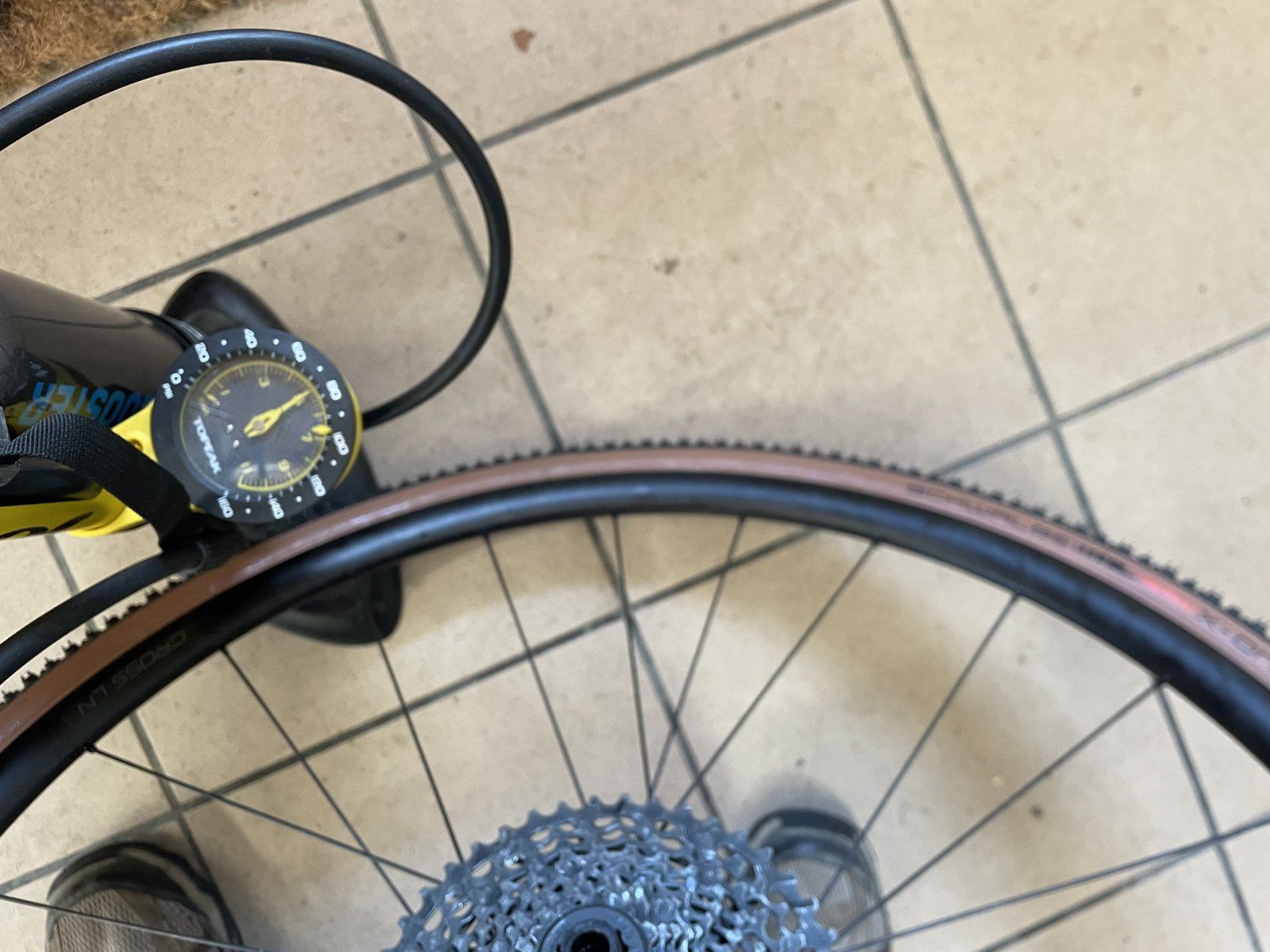

Vielleicht nur deine subjektive Einschätzung, ich dokumentier aber auch wirklich jede Kleinigkeit. Fakt ist: in drei Jahren nicht 1x von unterwegs abgeholt oder fremde Hilfe benötigt. Ich würde schätzen 15x kleine Löcher wo Milch raus kam, 2x Wurst rein gedrückt und 1x Ersatzschlauch genommen.
Zu Hause teste ich immer ausgiebig die Methoden mit den maximal Drücken wann die einzelnen Arten oder Milch an die Grenze kommt.
Und hier der Test auf 5bar, es ist Dicht.
