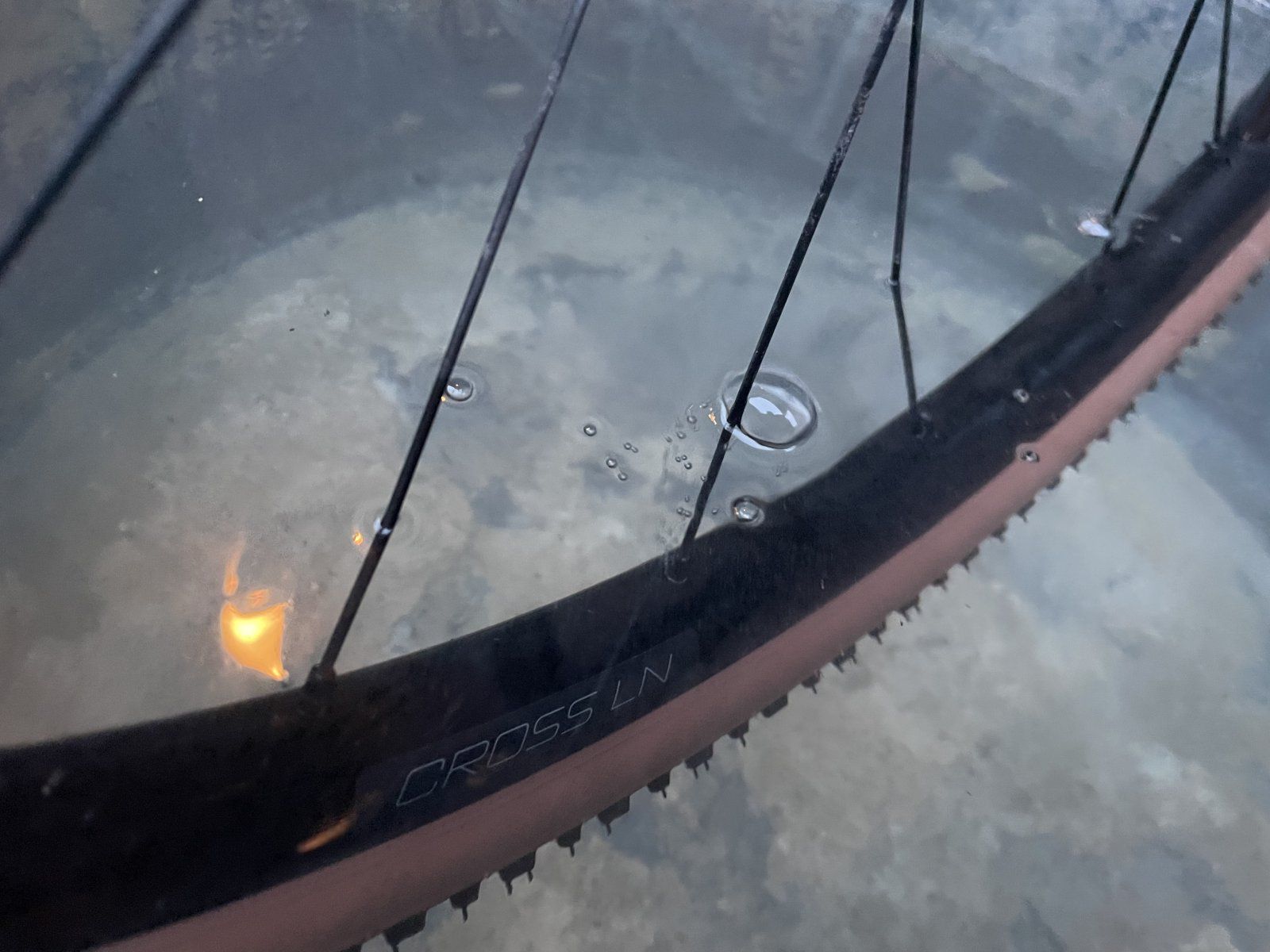

Hier mal ein Kandidat der immer Luft verliert…. hab ich mal ins Wasser gehalten.

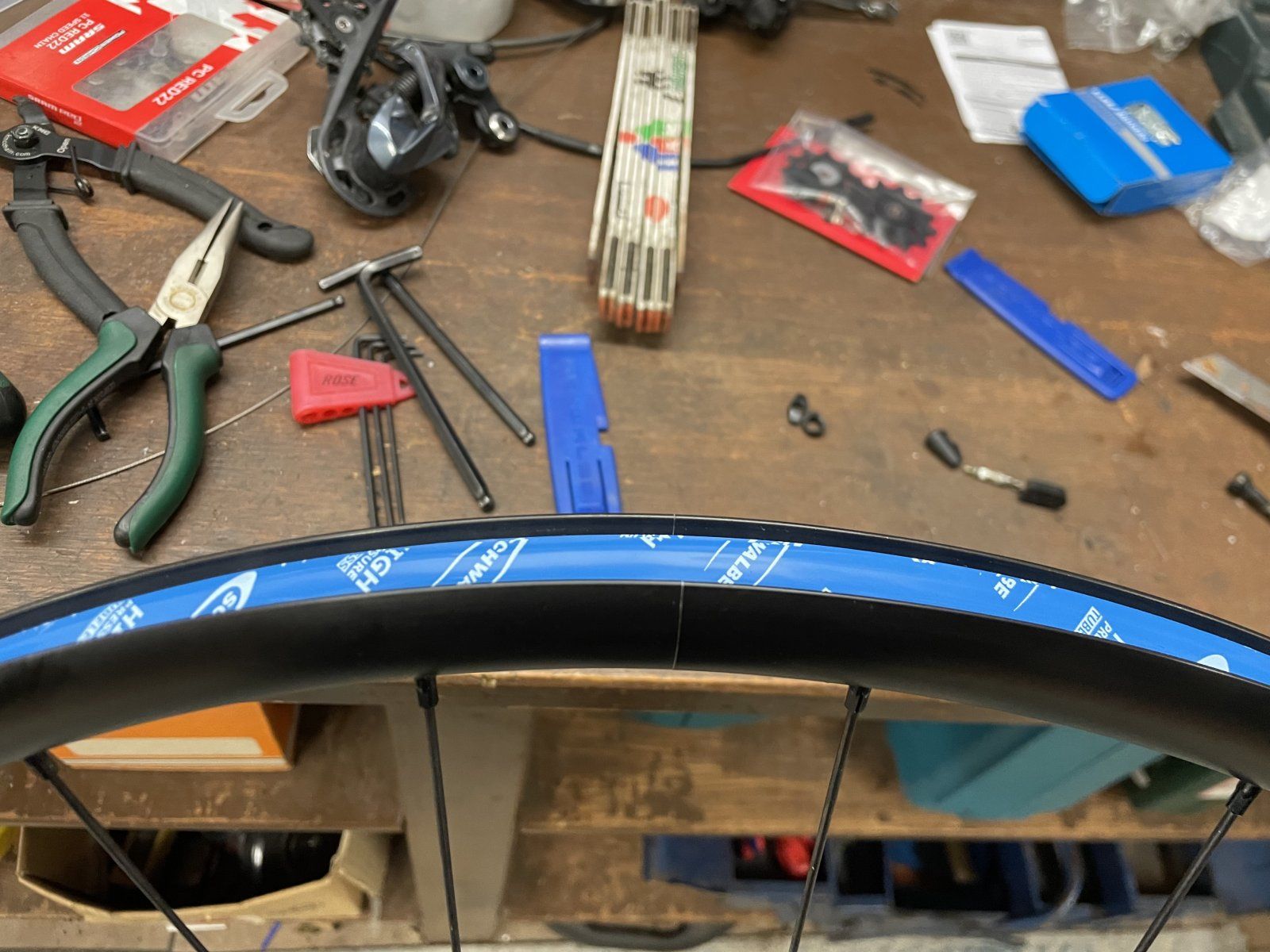

Ich tippe auch auf ein undichtes Felgenband. Ich habe übrigens mit dem Band von Schwalbe das nicht hinbekommen und an den Seiten ist immer wieder Luft durchgekommen. Habe dann das von Muc-Off probiert und dann war alles dicht. Daher nicht aufgeben, sondern einfach in Ruhe testen. Vor dem Befüllen mit der Milch, muss aber alles dicht sein. Achte auch darauf, dass das Felgenband nicht zu schmal ist.
Milch auch von Muc Off? Breite von Felgenband?
