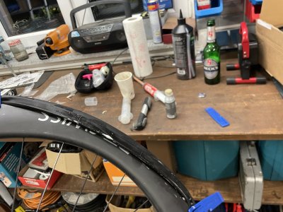

5000STR 28mm auf Scheibe, war doch einfacher als gedacht und ohne Kompressor.
Immer zum Ventil hin arbeiten und den Reifen in die Mitte der Felge drücken. Reifenheber brauche ich höchstens mal zur Demontage.
