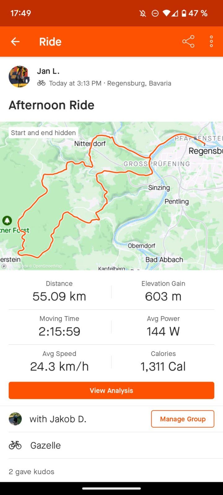

Danke für die Angebote bin gerade ne kleine Runde gefahren und die Kassete ist für mich OK, das lass ich so!

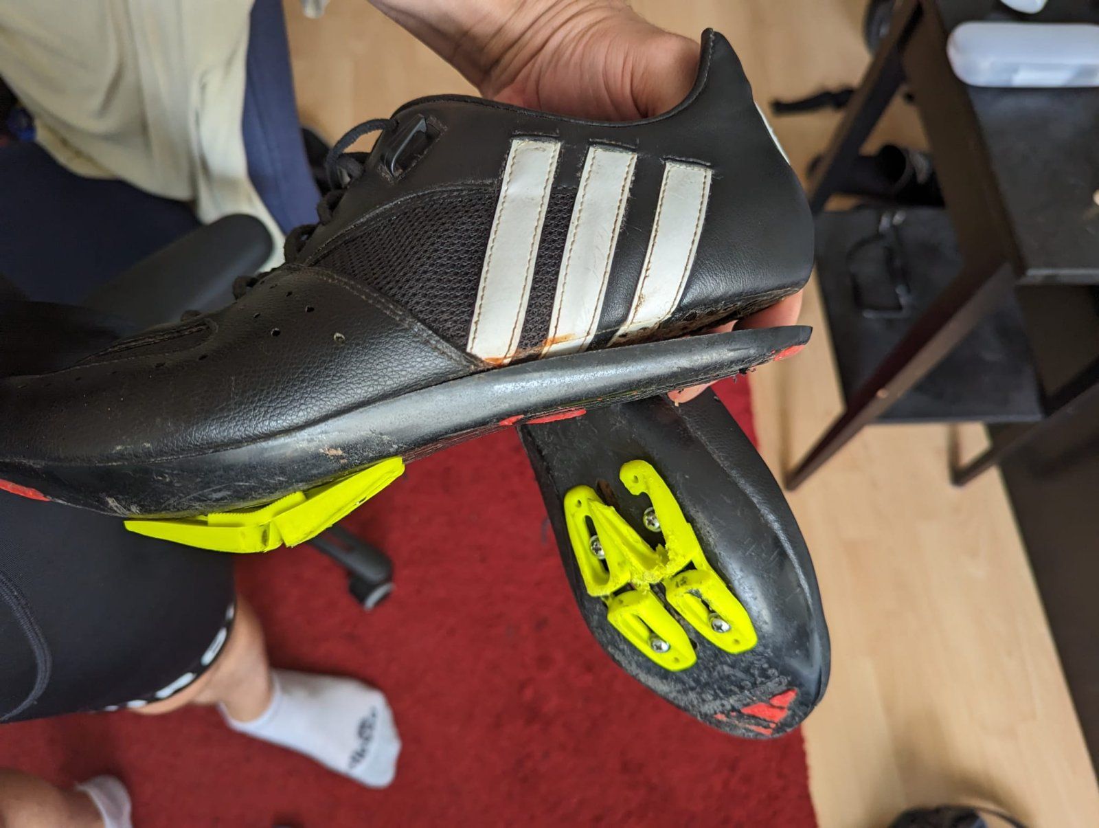

Nur mit den Schuhen gibts noch Probleme...

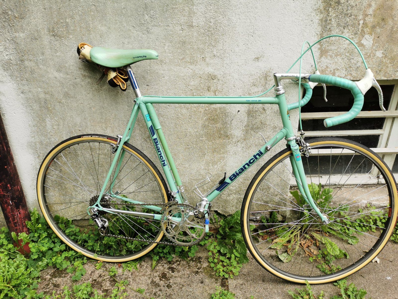

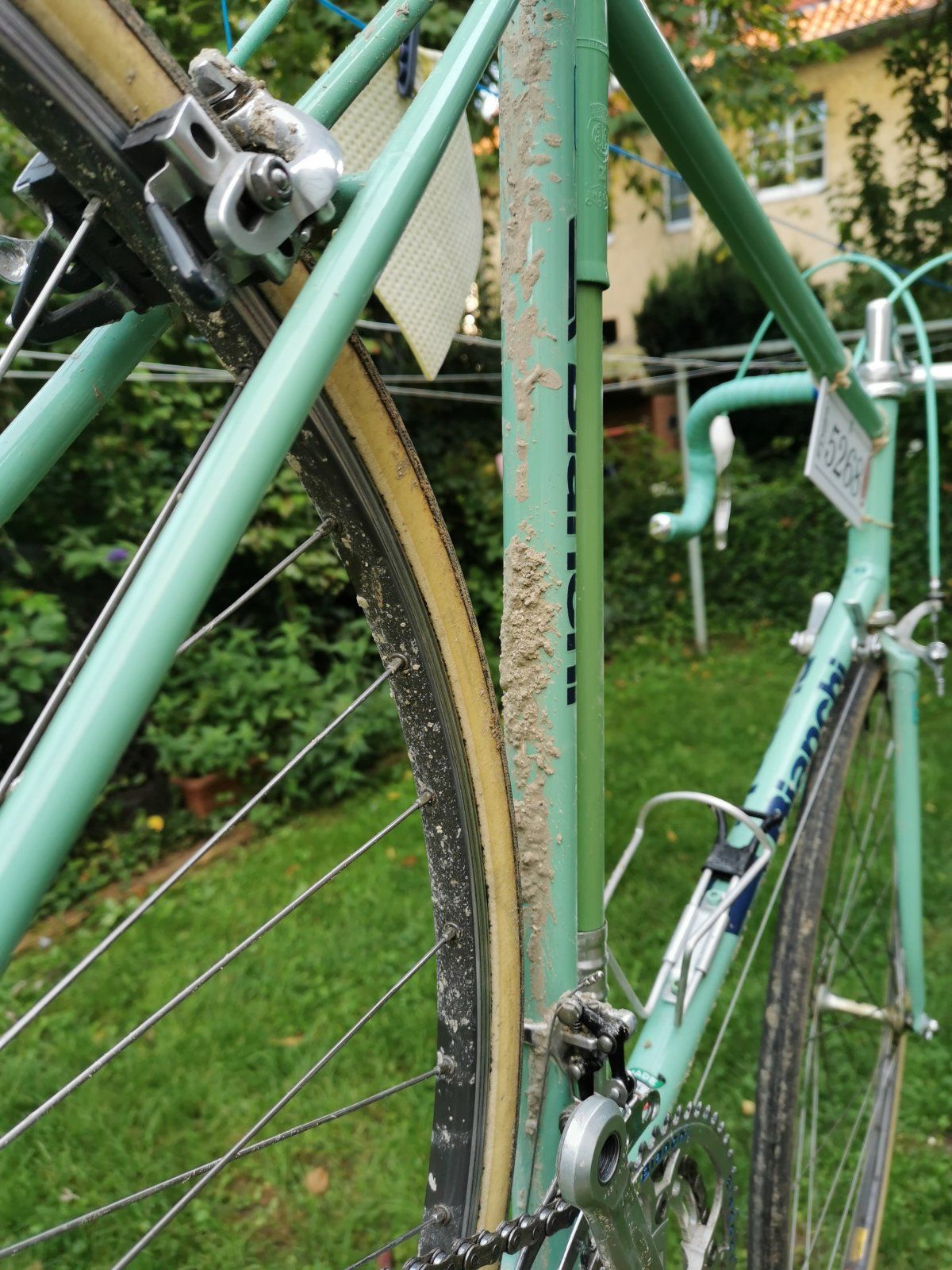

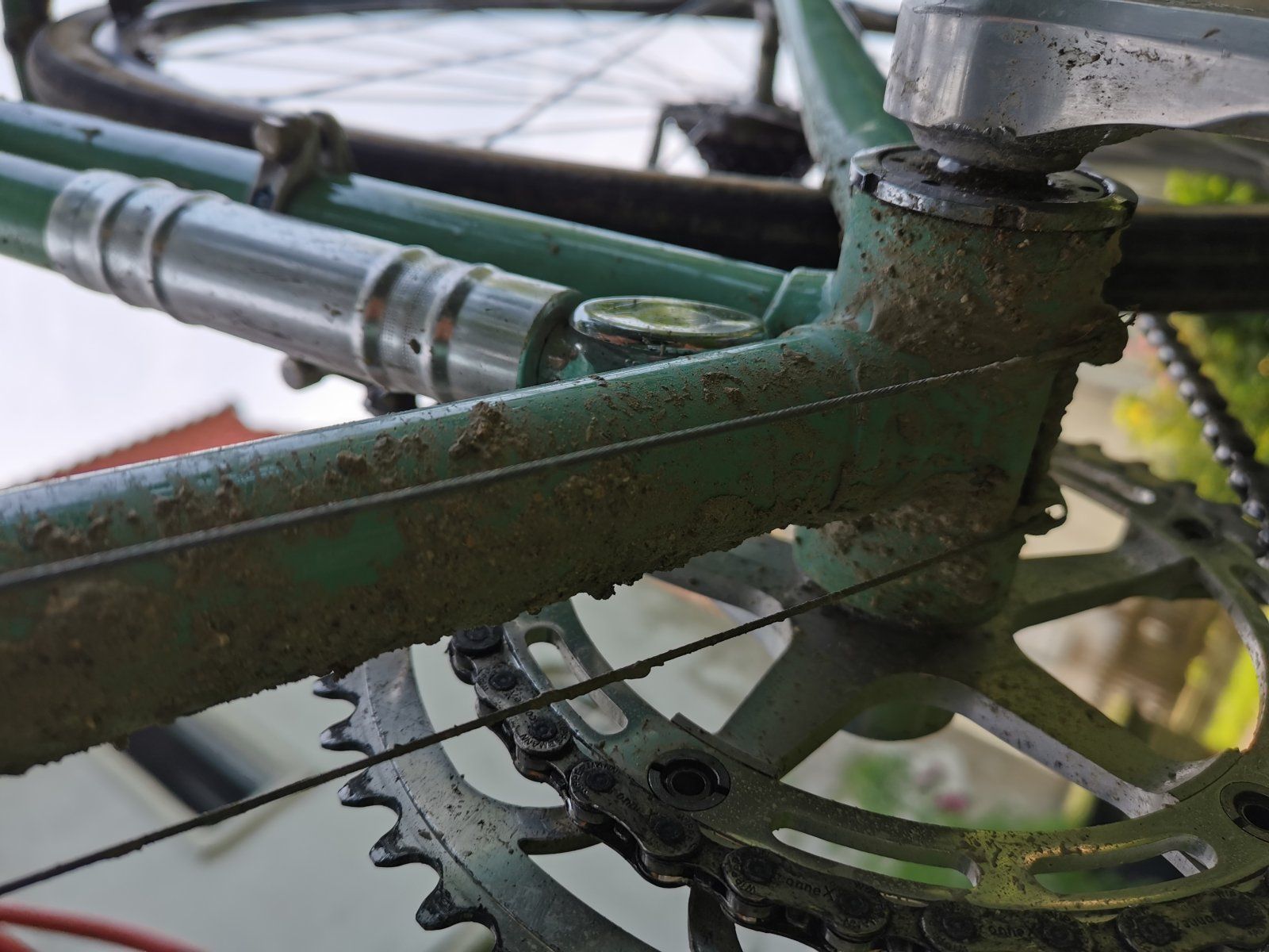

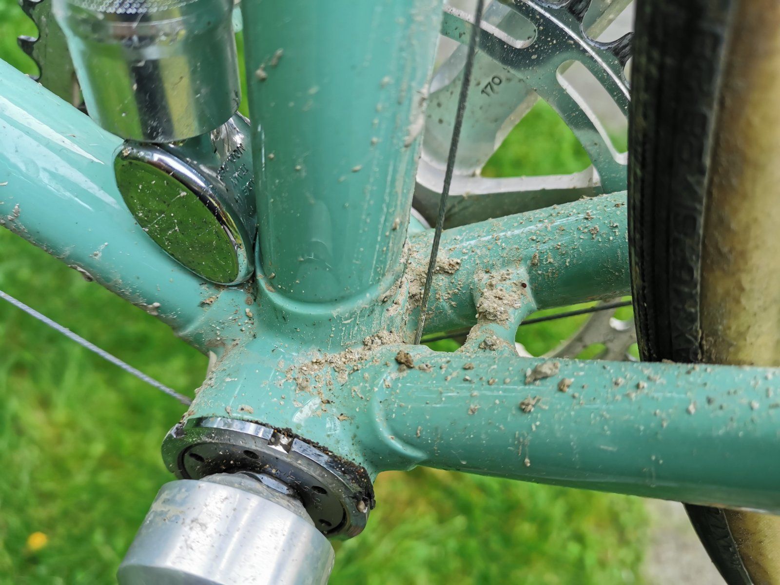

Da ihr euch alle vorbereitet, hab ich heute mal den Heldendreck des letzten Jahres beseitigt. So stand mein Rad seit letztem Oktober unberührt im Keller.
nach 2 Stunden sieht fast wieder aus, wie früher. Ok, zwei/drei Macken mehr im Lack und der Sattel ist ein wenig verfärbt, aber das läuft und eigene Patina...
