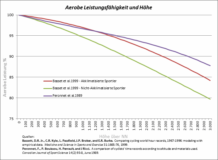

Was eben der Unterschied zwischen Schwarzwald und den Alpen ausmacht ist die Höhe. Auf 2500 müM als letztem Pass ist die Sauerstoffaufnahme weg.
Das kann man im Schwarzwald nicht trainieren, das geht nur vor Ort. Das sagt einer welcher >100 Alpenpässe gefahren ist.

Du bist bis jetzt einfach zu wenige Trainingskilometer gefahren, d. h, es fehlt einfach noch die notwendige Ausdauer für Ü 200 km Strecken, genauer gesagt 227 km !
Die Höhe ist bei entsprechenden Trainingszustand überhaupt kein Problem, sind ja nicht die Anden. Aber Steigungen von 12 - 18 % sind schon etwas Anderes als z. B. 5 % oder 8 %. Dazu kommt, daß es sich beim Ötztaler um 4 namhafte Pässe in Folge handelt - wobei der Brenner noch das leichteste Stück ist.

Um ehrlich zu sein: Die Chancen für Dein Vorhaben stehen bei der Ausgangslage nicht wirklich gut, aber wo Du nun schon einmal den Startplatz hast, kannst Du es auch versuchen. Wenn es im Besenwagen endet, verbuche es als Lehrstunde und versuch es nächstes Jahr wieder.
Ein paar Gedanken zu Deinem Training: Dein bisheriger Umfang ist offensichtlich zu wenig, um die FTP systematisch weiter zu steigern, bei 3500 km im Jahr sind die Pausen zwischen den Trainingseinheiten zu lang. In denen wirst Du zuviel Form wieder verlieren. Ich kenn das noch aus meiner Anfangszeit, die ist zwar schon sehr lange her, aber da war ich auch bei Deinen Jahresumfängen. Da kann man sich zwar Anfangs ein bisschen Form mit aufbauen, aber irgendwann geht es dann nicht weiter mit Steigerungen. Dann kommen wieder längere Pausen und die Form ist wieder dahin. D.h. das Hauptziel muss sein, Umfang und damit Regelmäßigkeit der Einheiten deutlich (!) zu steigern.
Dazu muss man nicht unbedingt einen Trainingsplan haben und normalerweise würde ich einem relativen Anfänger auch nicht zu einem Plan raten, sondern erst einmal dazu, mehr zu fahren und den Spaß am Radfahren in den Mittelpunkt zu stellen. Mit dem überaus anspruchsvollen Ziel Ötzi vor Augen kommst Du aber mEn nicht ohne Plan aus. Der muss nicht zwingend ausgefuchsten Intervalleinheiten oder ähnliches umfassen, sondern in erster Linie dafür sorgen, dass Du das Ziel der Umfangsteigerung nicht aus den Augen verlierst.
Du musst Dir außerdem vor Augen führen, dass Dein Trainingsrevier im Schwarzwald zum Bergtraining zwar sehr gut ist, aber nur einen eingeschränkten Eindruck von dem vermittelt, was Dich beim Ötzi erwartet. Beim Ötzi kommt neben der Länge der Anstiege (z.B. Tj = 29 km mit 6% im Schnitt) ein weiterer Faktor hinzu, den Du im Schwarzwald nicht hast: Die Höhe! Selbst der Feldberg im Schwarzwald ist 1000 m niedriger als das Timmelsjoch. Du wirst einen Großteil des Ötzi in Höhen verbringen müssen, die Du nicht gewohnt bist und bei denen der Sauerstoffpartialdruck deutlich niedriger ist, als in dem Gelände, wo Du ansonsten unterwegs bist. Das führt - ausgehend von einer ohnehin nicht sehr üppig FTP - zu einer weiteren Reduktion der Leistung. Wie sich die Höhe auf die Dauerleistung auswirkt, wurde in der Wissenschaft immer wieder untersucht. Hier mal eine Grafik, die den Effekt darstellt.
Wie man sieht, gibt es zwar unterschiedliche Ergebnisse für den Impact der Höhe auf die Leistung, sicher ist aber, dass die Leistungsreduktion sehr signifikat ist und ohne Akklimatisation auf 2000m rund 5-10% erreichen kann. Dabei hängt sie auch von individuellen Faktoren ab (Bin selber schon 17 Mal den Ötzi gefahren und unzählige Touren im Schwarzwald und ähnlichen Mittelgebirgen. Ich kann daher sehr sicher sagen, dass ich Höhen jenseits der 2000 m schlechter vertrage, als andere Leute.)
Im Idealfall würde man sich auf die Höhe durch längere Aufenthalt im Training vorbereiten. Als Hobbyfahrer hat man diese Möglichkeit aber natürlich nicht, um aber überhaupt einmal ein Gefühl dafür zu bekommen, wie die Höhe auf den eigenen Körper wirkt, halte ich es für unerlässlich, bei Trainingstouren auch mal solche hohen Pässe zu fahren, wie sie einen beim Ötzi erwarten.
