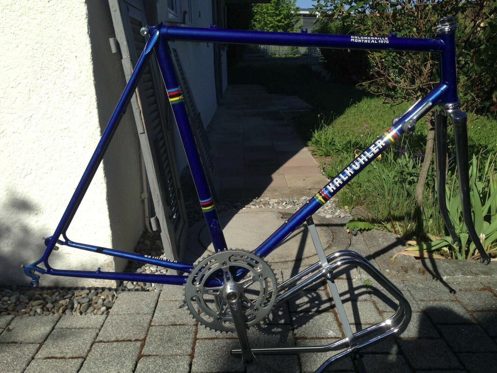

https://www.ebay-kleinanzeigen.de/s...rad-rahmen-vintage-sugino/1396358129-217-9009Kalkühler in 57cm in Schwäbisch Gmünd. Ist der VK hier im Forum unterwegs? Wenn ich mir so die anderen Angebote anschaue...
Lebt Kalkühler noch? Hatte ihn vor 10-12 Jahren mal getroffen.

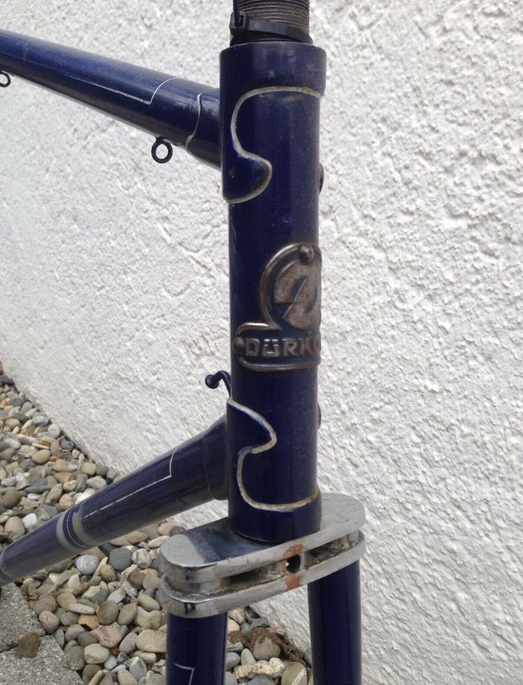

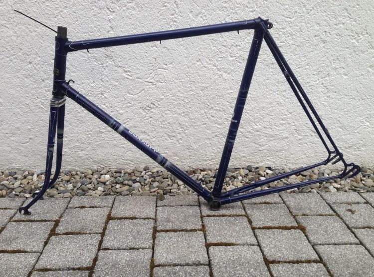

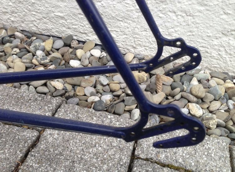

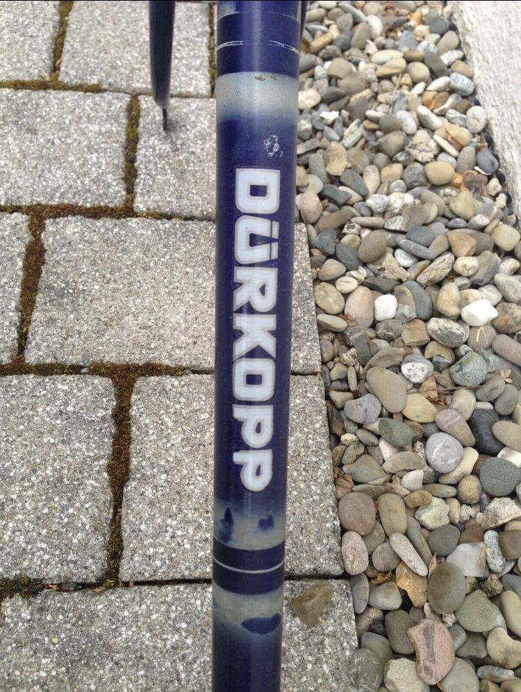

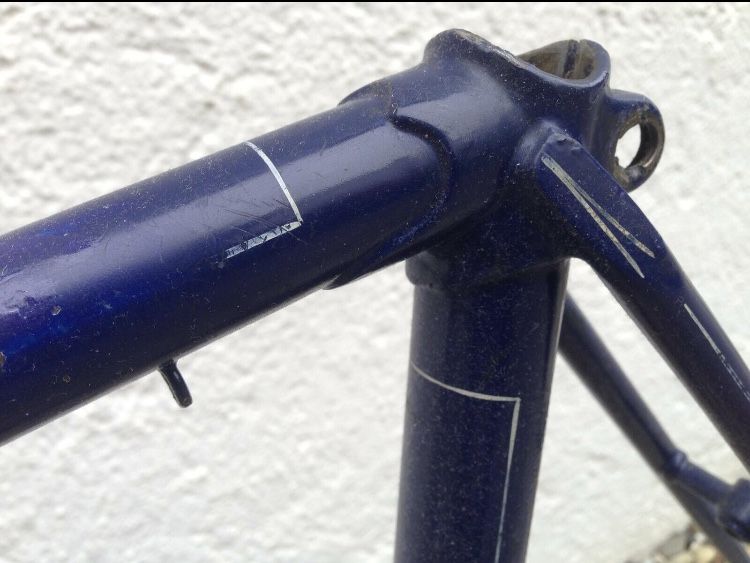

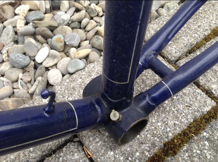

Ich habe mir einen Dürkopp Rahmen an Land gezogen, kann einer von euch an Hand der Fotos eine in etwa zeitliche Einordnung geben? Denke der passt in die 50er?
Die gebohrten Ausfallenden lassen auf eine Fichtel&Sachs 3 Gang Schaltung schliessen.
Anhang anzeigen 783208Anhang anzeigen 783209Anhang anzeigen 783210Anhang anzeigen 783211Anhang anzeigen 783212Anhang anzeigen 783213

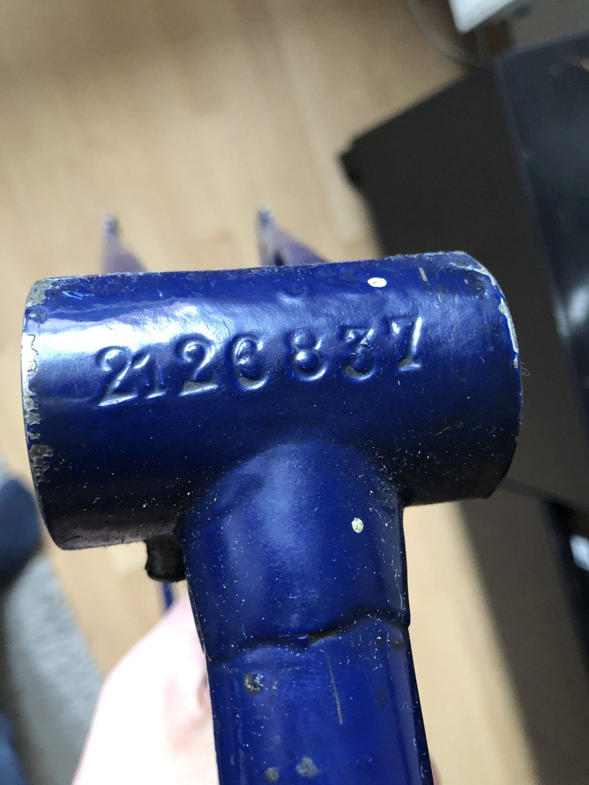

Rahmen ist angekommen. Lt Rahmennummer ca 1951er Baujahr.
Sagt mal Sattelstützdurchmesser?
Der Vorbesitzer sagte 26,8, gemessen aber eher 26,4 - wie sieht das bei euch aus?

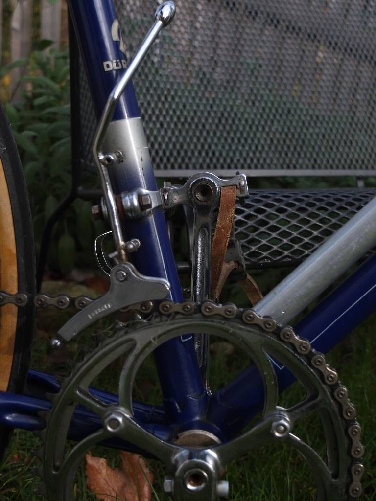

vor geraumer Zeit wurde in den Kleinanzeigen eine Dürkopp Straßenmaschine aus der Mitte der 50er Jahre angeboten, welche mit diesem Suicide Clanger versehen war. Bis dato hatte ich diesen weder gesehen, noch jemals davon gehört. übrigens blieb es bis heuer auch bei dieser einen Begegnung.
das Rad war SEHR teuer und der durchaus sehr freundliche Anbieter ließ nicht wirklich mit sich handeln. es erübrigt sich, zu erwähnen, dass er auch nicht Willens war, den Umwerfer einzeln zu veräußern (was ich ihm in keinster Weise übel nehme).
aber er schickte mir, auf Nachfrage, ein Foto, welches ich oben gepostet habe.
TUT MIR LEID!
Den Umwerfer gibts nicht mal im Werksmuseum. :(
Ooookaaaay. wenn das so ist, sollte eventuell versucht werden, zu klären, ob es sich dabei wirklich um einen Umwerfer aus dem Hause DÜRKOPP handelt. auf welchem Wege solch eine Klärung herbeigeführt werden könnte, wüßte ich, noch, leider auch nicht.
das auf dem äußeren Leitblech zu erkennende 'Gekrösel' ist für mich jedenfalls nicht, und schon gar nicht als DÜRKOPP erkennbar.
Die Schraube an der Schelle sehr hemdsärmelig... die Schraube am Leitblech unnötig lang... der untere Anschlag recht grob angelötet.
