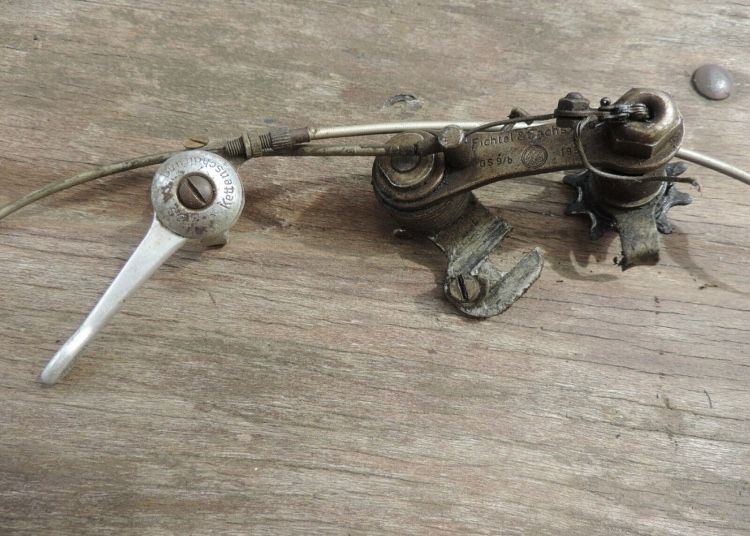

Hat jemand noch zufällig eine Fichtel und Sachs Schaltung am besten komplett abzugeben? Die Lösung zum auf die Achse stecken würde ich bevorzugen.
Ich bin gerade am Aufbau eines 1951er Dürkopp Rennrades mit einer Fichtel&Sachs 3 Gang Schaltung. Sowohl das Kettenblatt als auch der Schraubkranz haben das dicke Kettenblatt 1/2 x 1/8 ich benötige daher eine breite Kette die auch für eine Schaltung geeignet ist. Welche klassikertaugliche Kette könnt ihr empfehlen?

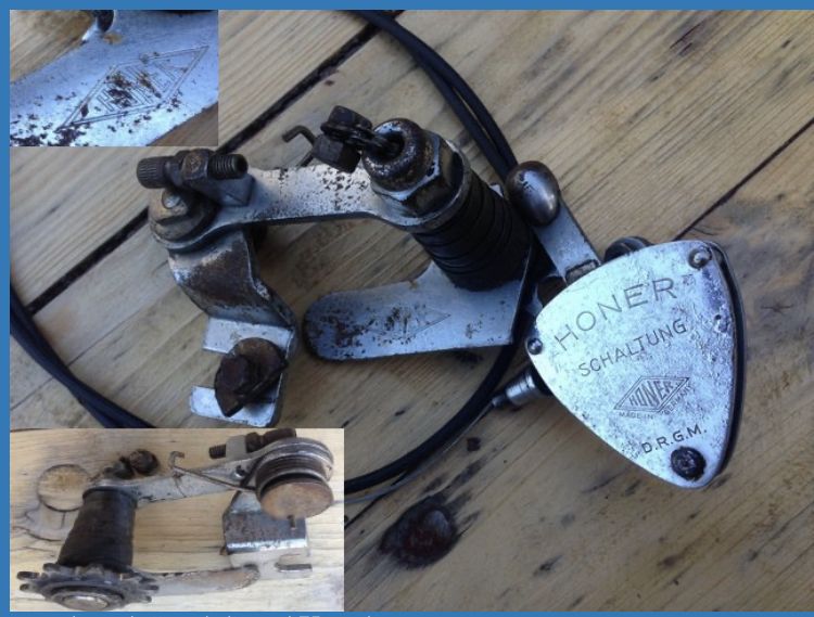

Wenn alle Stricke reissen hab ich das noch gefunden mit normalem Schaltseil. Noch nie gesehen. Hat da jemand mehr Infos zu? 1953 steht drauf.

Hat bei nicht funktioniert, irgendwie musste ich immer mit Schwung schalten, da hat sich die Kette hin und wieder Richtung Speichen verabschiedet. SIMPLEX und HONER dagegen haben klaglos ihren Dienst verrichtet, bei gleicher Abstufung der Ritzel.

ist des so eine? Wir der Hebel ähnlich wie F&S oben auf dem Oberrohr montiert?
Natürlich kannst du jede Schaltung aus der Zeit einbauen.
Für die F&S spricht mE nur besonders, dass diese nach Prospekt ab Werk eingebaut war, kombiniert mit einer Dürkopp eigenen Rennnabe oder „auf besonderen Wunsch“ mit einer „F&S Torpedo-Rennnabe“.
