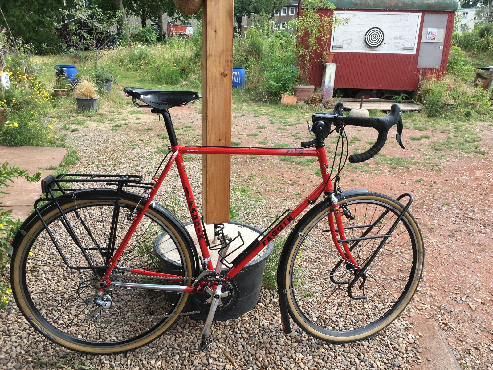

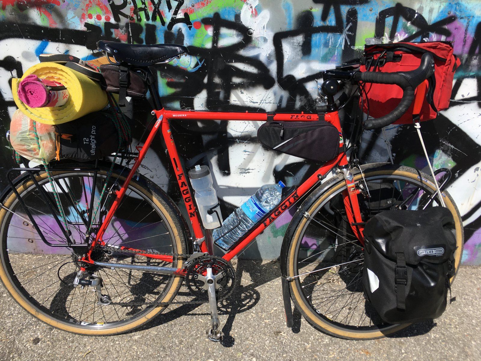

schöner aufbau. ich hab ein (fast?) identisches modell, faggin modena. beim aufbau gab es ein großes problem: die cantisockel an der gabel sind so eng aneinander, da hatte ich große mühe die tektro cantis ordentlich einzustellen. nach n paar hundert km hat sich der bremsbelag aber einigermaßen ein- und zurechtgebremst und dann passte es für knapp 2000km sommertour. hier foto vom aufbau und dann on tour.
Danke!
Finde deinen auch gut, hat im Grunde nur etwas weniger Chrom, bzw. ist nicht unterverchromt, oder?
Ich habe hier ebenfalls modernere, schwarze Cantis (Avid Shorty 6) liegen, die passen an der Gabel leider auf Grund des engen Abstandes nicht :-/

Mit Shimano CX-Cantis würde es sicher auch gehen, allerdings bin ich mit der Bremswirkung den XT Bremsen mehr als zufrieden. Wäre eher eine Frage der Optik, warum ich die schwarzen Avid Shortys montiert hätte.

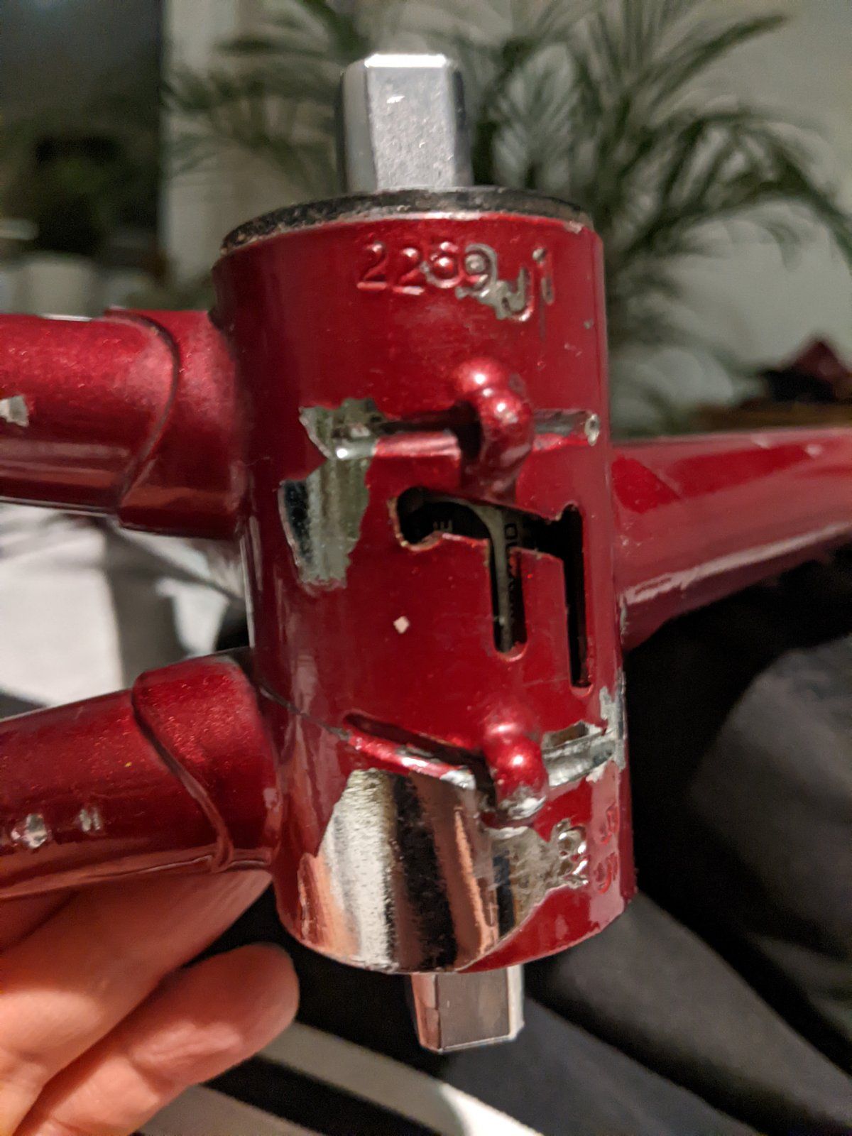

Hallo zusammen,
ich habe letztes exakt so einen schönen Randonneur Rahmen geschossen. Es gehörte einem älteren Herrn, der es zuletzt altersgerecht aufgebaut hatte. Zusammen mit meiner Freundin wollen wir das Rad jetzt zu einem Reiserad für sie aufbauen.
Der Rahmen hat hier und da ein paar Lackabplatzer, was ich aufgrund der Unterverchromung nicht sonderlich schlimm finde. Bloß unterhalb des Tretlagers hat sich schon ein ganzes Stück Lack gelöst und am Rand blättert es weiter ab.
Sollte man hier etwas unternehmen, um die Stelle zu konservieren bzw. zu schützen? Oder meint ihr das passt erstmal so? Bei Regen wird die Stelle ja schon ordentlich beansprucht.
Vielen Dank und Grüße!

Ich sehe da einen komplett unterverchromten Rahmen, besseren Korrosionsschutz gibts eigentlich nicht, Nachteil --> Lack hält nicht. Lack schön aufbereiten und wachsen, mehr braucht es nicht.

Da is Chrom drauf auf dem Rohr,dieser dient als Korrosionsschutz
Falscher Farbton is schlimmer
altes Rad darf alt aussehen

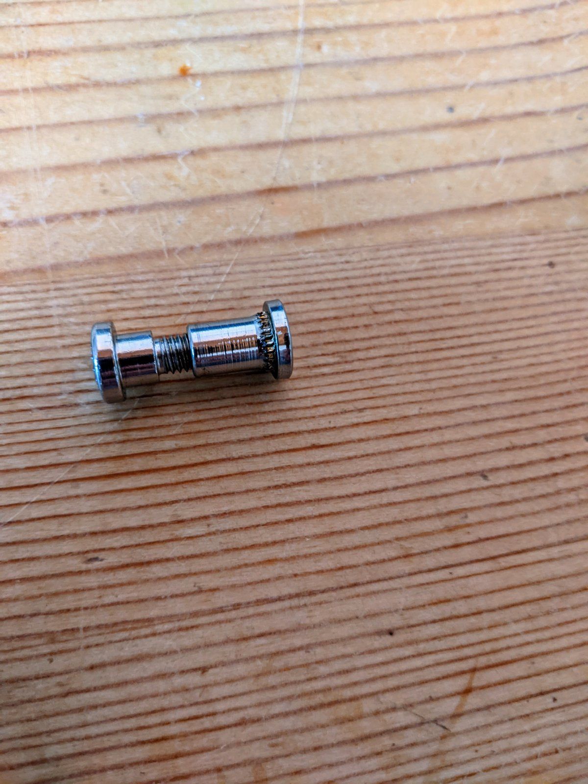

Moin,
Ich hänge mal zwei Fotos vom Sattelklemmbolzen (Miche) an.
Was genau willst du denn ausmessen haben? Durchmesser innen sind 8mm. Länge des Gewindes 12mm, Klemmbreite innen ca. 18mm.

Moin,
Dankeschön
Durchmesser innen wollte ich wissen. Das Loch in der Klemmung ist bei mir nur ungefähr 7,5mm. Die "üblichen" 8mm passen bei mir nicht hinein.

Abdrehen? Oder nach Hülsenschraube 7,5mm suchen.
Ich fürchte, da ist nicht viel zum Abdrehen. Es sind ja vom Durchmesser dieselben hohlen Inbus wie bei den Bremsachsen. Glaube nicht, daß das gut wäre. Ganz abgesehen von meinen Möglichkeiten dazu.
Konsens im "... Bastelfrage"-fred war Loch ein wenig auffeilen. Feile ist aber auch nicht im Haushalt.

Hast du einen Dremel?
Aufbohren der beiden Blechbohrungen ist keine gute Idee. Da verhakt der Bohrer und es geht rund
Aber ein Scheifeinsatz, so ein Stift, für einen Dremel oder die Bohrmaschine sollte geeignet sein die Blechbohrungen zu erweitern, dass eine 8mm Schraube durchpasst.
Ansonsten ist ein Schlüsselfeilenset, bei dem meist auch eine dünne Rundfeile dabei ist generell eine sinnvolle und nicht zu teure Anschaffung. Das kann man immer mal wieder gebrauchen.
Glaube das ist kein Blech an der Aufnahme für den Bolzen, Foto leider mies...
Einen Kollegen mit einem Satz Schlüsselfeilen habe ich. Treffe ihn aber erst Freitag. An der Schraube ist doch noch so eine Keil als Verdrehsicherung. Muss ich auch die passende Nut in die Sattelklemme ritzen, oder beißt sich das von allein fest?
