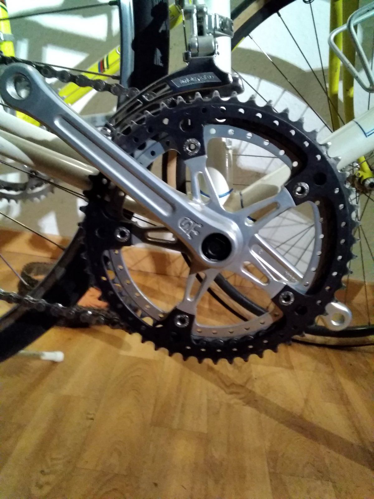

Was hast du denn da für eine Sugino Kurbel? Irgendwie ahne ich, dass da was aus den 70ern/80ern kommt und das wird optisch so überhaupt nicht zum Rest passen...
Wäre es nicht eine bessere Option (sowohl optisch als auch technisch) auf eine TA oder Stronglight (zb 49D) zu wecheln? Dann wäre sogar 3fach möglich. Könnte ich mir gut vorstellen

Ist eine Sugino Mighty von 1974. Habe ja auch geschrieben das ich noch eine französische Dreifach-Kurbel aus den 60ern suchen werde. Aber das wird dauern.
Wer lesen kann is klar im Vorteil :rolleyes:
Wusste gar nicht, dass es die schon Anfang/Mitte der 70er gab - hatte irgendwie Ende der 70er im Kopf. Kanns mir optisch trotzdem nicht wirklich vorstellen.. haste mal nen Foto?
Ist eine Kopie der Campa Record. Gab es wohl schon Ende der 60er.
Ist hier auf dem Foto noch an meiner 1974er Gazelle dran.
