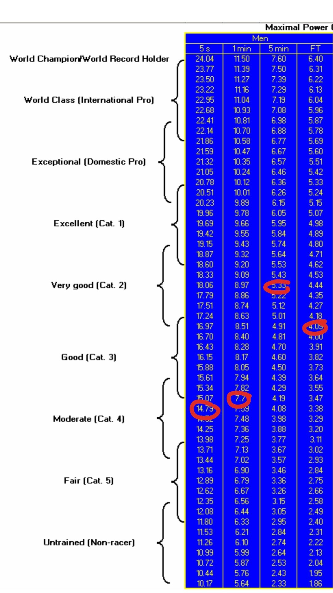

Ich als Anfänger habe ein nicht waagrechtes Profil..
Bin schwach bei 5s und 1min und am stark bei 5min und FTP
Deshalb habe ich gefragt^^
Hier das Profil
Jetzt verstehe ich das mit waagerecht. Ich habe tatsächlich ein ziemlich waagerechtes Profil. Da ich aber hauptsächlich für Zeitfahren bis maximal gut einer Stunde und CX trainiere, wird ja auch er gesamte Bereich abgedeckt und das für zu einen weniger spezialisierten Allrounderdprofil.
Du hast wahrscheinlich schlicht noch nicht einen Möglichkeiten ausgeschöpft und die Werte zeigen eher was du gut getroffen hast und was noch nicht
