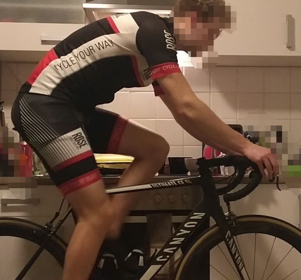

scheint mir plausibel zu sein. Deshalb wohl auch der EIndruch von @ronde2009 das zu eher zu tief fährst.
Mein erster Eindruck war das du gedrungen aussiehst. Aber mit einer flacheren Hüfte käme der Oberkörper weiter nach vorne und würdest "länger" sitzen.
Aber ich habe verstanden du fährst auch noch nicht so lange ? Dann wird die Beweglichkeit sicher von alleine noch besser
Was meinst du denn mit "gedrungen"?
Ich hatte generell noch nie das Problem, dass der Lenker zu tief ist, Rücken etc machen keine Macken, bin auch langsam aber stetig weiter runter gegangen, und habe letzten Endes auch den spacerturm beseitigt. (Optik und so)
Ja das stimmt, fahre seit mitte 2017 Rennrad. Auf dem Rad war ich aber schon als Kind (Fortbewegungsmittel und Spielzeug), und daher kommen die Verkürzungen ja auch..bin aber schon deutlich beweglicher geworden! Dehne mich mehrmals die Woche.
Das mit dem länger sitzen ist eigentlich kein Problem, kann ja ausgeglichen werden :)

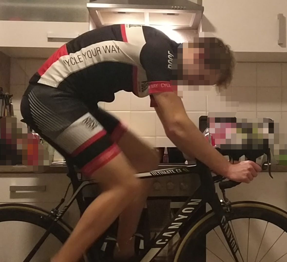

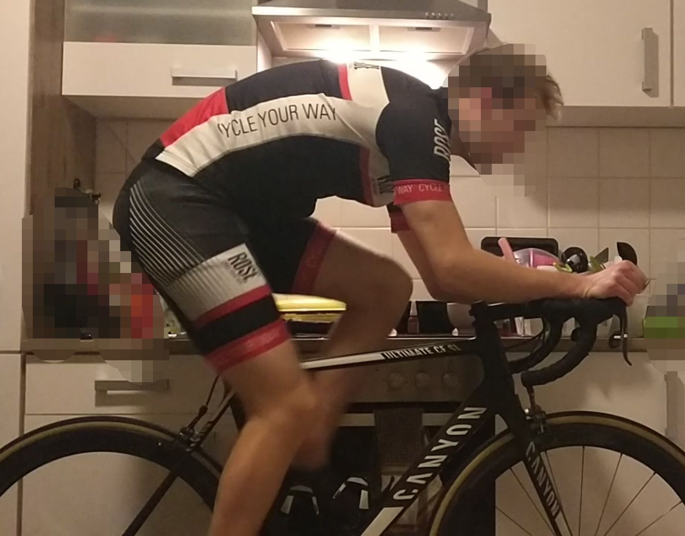

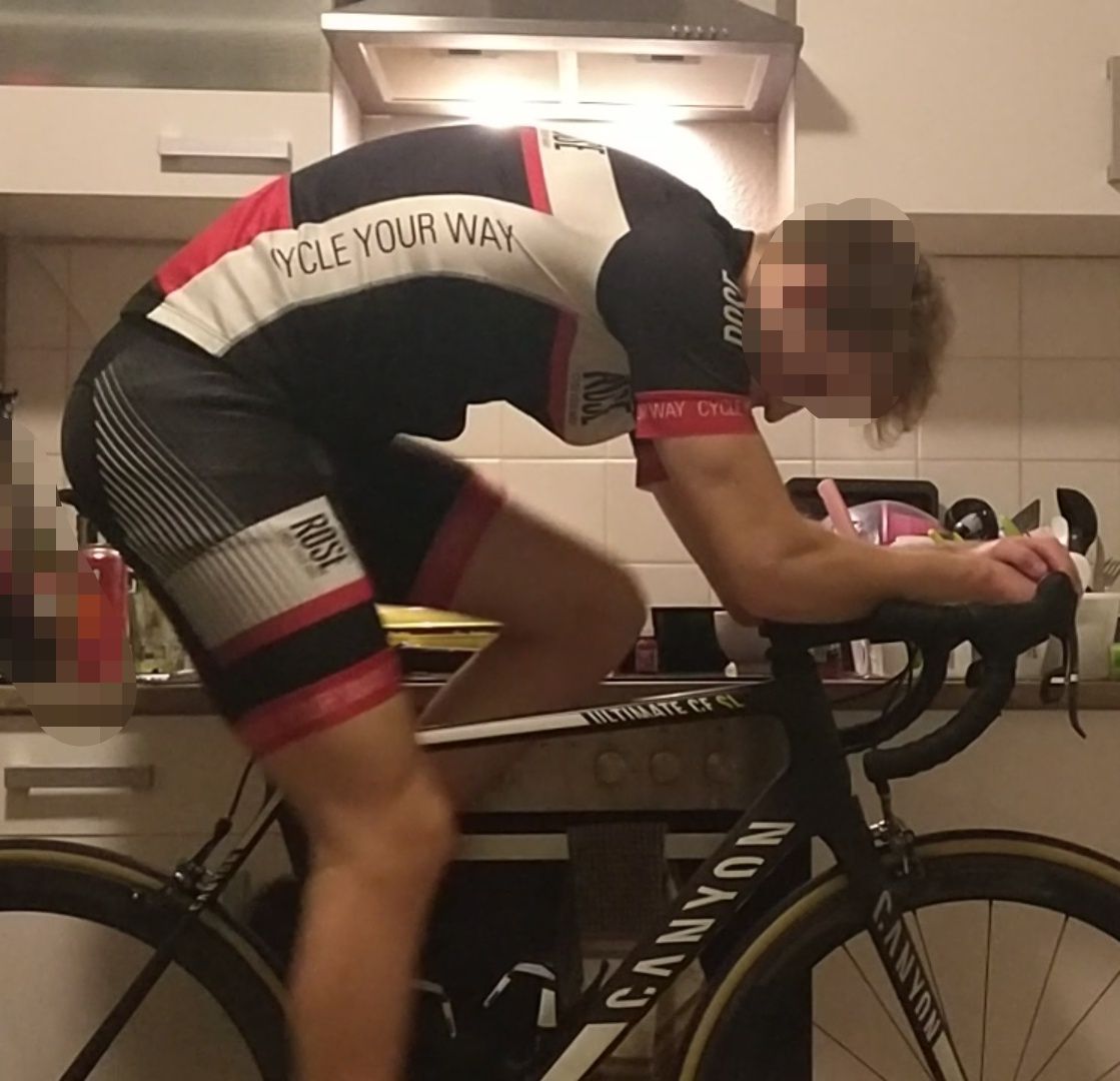

Hab nochmal vier Bilder gemacht.. STIs normal und Aero, Unterlenker und TT-like.
Anhang anzeigen 540685 Anhang anzeigen 540686 Anhang anzeigen 540687 Anhang anzeigen 540688
Sieht doch eigentlich ziemlich aerodynamisch aus? Außer der Kopf.. wenn ich nach vorne schaue, wie es beim Radfahren so üblich ist, erhöht er stark die Stirnfläche.
PS: hab einen etwas kürzeren Vorbau montiert, mit weniger Negativ-Winkel, sodass der Lenker effektiv höher liegt.
ist auch immer noch mein eindruck
das wäre meine empfehlung:
länger sitzen
sattel etwas nach vorne
winkel hüfte-oberschenkel etwas öffnen,
längerer vorbau
wie gesagt: etwas flacher und länger sitzen
ob der lenker zu tief montiert war, kannst nur du beurteilen:
wenn du längere zeit mit diesem "angeblich lenker zu tief" setup" im ULenker-griff ohne probleme (nacken, unterer rücken usw) fahren kannst, ist der lenker nicht zu tief ... aber wie gesagt: das kannst nur du entscheiden

Zu tief finde ich meinen Lenker nicht. Kann längere Zeit im Unterlenker fahren..hatte noch nie Probleme im Rücken.
Meinst du ich könnte im gleichen Setup den längeren Vorbau montieren? Bezüglich Hüftwinkel: mehr geht da momentan nicht (Unbeweglichkeit, arbeite bereits sehr lange daran).
Danke schonmal.
Ich habe jetzt einfach mal wieder den anderen Vorbau montiert...sind jetzt nun 14cm Überhöhung, also so wie die ganze Zeit auch..habe den Sattel etwas umpositioniert und fand die Testfahrt heute gut.
Aero Position ist natürlich etwas schwer, UL geht aber ohne Probleme, aber die Unbeweglichkeit werde ich damit und mit dem Dehnen anpacken. IMG_20180311_220556.jpg
