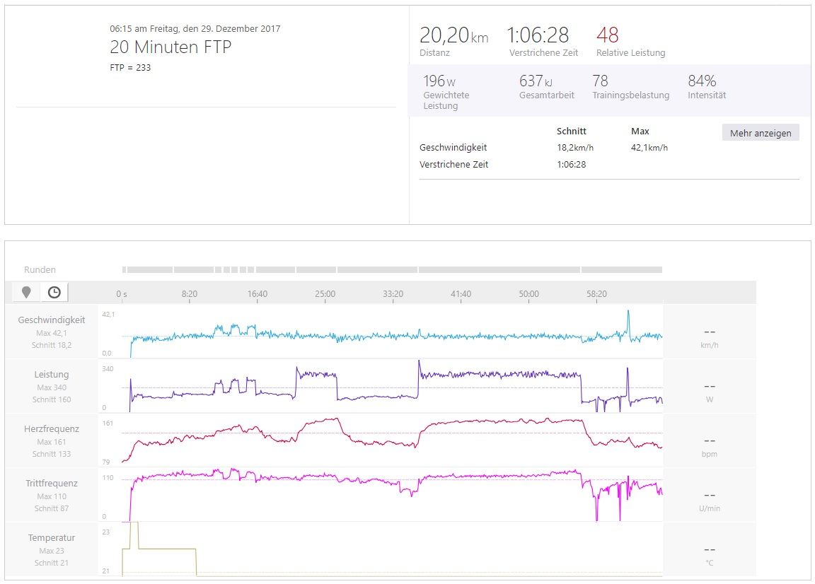

Ich melde mich auch mal zum Thema und habe ein paar Fragen zum Test.
Kurz zu mir: ich fahre jetzt seit einigen Jahren Rennrad, meistens allein, ab und zu mal in Gruppen bei RTFs, ab und zu gemütliche Runden mit meiner Freundin. Ich fahre zum Spaß (aber auch an meiner Leistungsgrenze) und trainiere nicht gezielt.
Im letzten Dezember habe ich einen Rollentrainer gekauft, um mal ein bisschen nach Watt-Werten zu trainieren.
Dazu habe ich einen FTP-Test gemacht: 20 Minuten-Test nach Vorgaben meines Wahoo Elemnt Bolt.
Ergebnis: FTP 233 (Test 1). Das war Ende Dezember. Mitte Dezember war ich ein Woche auf Lanzarote Radfahren.
Januar habe ich etwas auf dem Rollentrainer trainiert, im Februar/März musste ich etwas kürzer treten. April, Mai und Juni saß ich wöchentlich ca 3 Mal auf dem Rad: ca. 1 bis 3 Stunden, mal hart, mal ruhig, draußen oder Intervalle auf der Rolle.

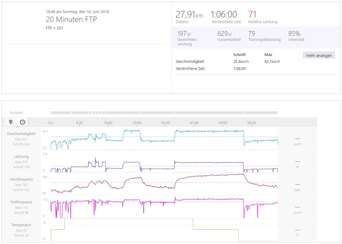

Gestern habe ich den FTP-Test dann wiederholt. Ergebnis: 231. o_O
- Warum niedriger? Hab ich so schlecht trainiert? Fühle mich eigentlich fit und hab zuletzt auf vielen Segmenten PB gesammelt.
- Warum konnte ich mich so anstrengen/warum war es so anstrengend? Puls deutlich (!) höher als beim ersten Test. Ist das gut/schlecht?
- Ist ein "hartes Trainingslager von 1 Woche" für das Ergebnis dieses Tests besser, als einfach viel Fahren? Zeigt ein FTP-Test eher "kurzfristige Fitness" an?
- Ist der erste Test einfach falsch gewesen? Ich hinterher den Trainer noch mal kalibriert und den Radumfang richtig eingestellt (daher die falsche KM und KM/H Angabe beim ersten Test).
- Gestern wars sehr schwül/warm. Puls daher hoch? Leistung runter?

Anhand der wenigen Infos, kann man nicht viel zu den Ergebnissen sagen.
Da du vor dem Test im Dezember ja auch Rad gefahren sein wirst, kann es gut sein, dass sich deine FTP tatsächlich nicht großartig verändert hat. Einfach nur wie immer Radfahren, führt nicht unbedingt zu großen Sprüngen.
Ich würde allerdings zunächst mal die Genauigkeit des Trainers sicherstellen oder nachlesen, ob der überhaupt einigermaßen verlässliche Werte liefert. Gibt genug, deren Werte nur mehr als Unterhaltung nützlich sind.

Ja, wird wohl so sein. Mich hat nur auch die krasse Änderung des Pulses irritiert: Beim 20-Minuten-Intervall Schnitt Test 1: 153 BPM, jetzt: 173 BPM.
Deswegen würde ich den einzelnen Test auch nicht so ernst nehmen., Vielteich war auch was anderes.
Wobei wenn der erste Test mit so einer niedrigen HF war, dann kann du da eingentlich nicht wirklich ausgelastet gewesen sein. Voraussetzt die Messung der HF ist korrekt
