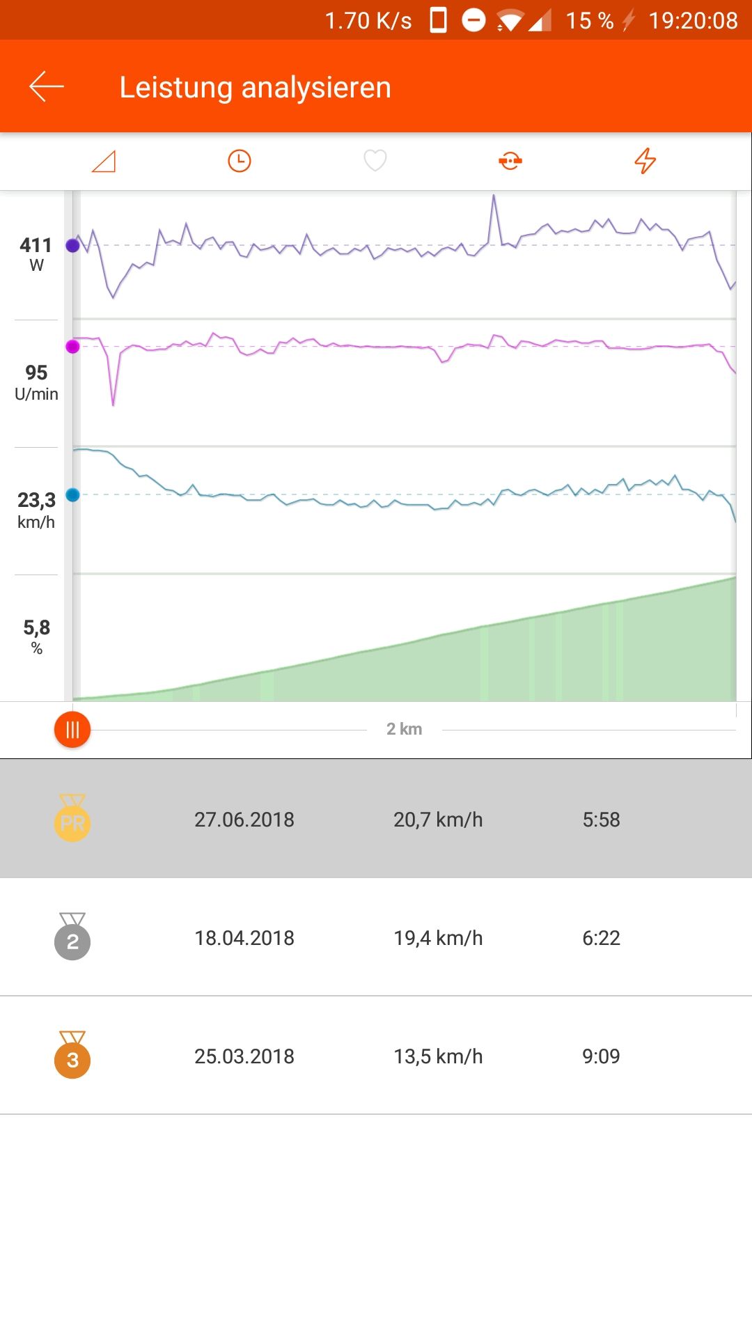

Hier ein Beispiel von einem regulären Anstieg jeweils hart.
Einmal mit normaler Kadenz, und einmal bewusst niedrig, hat sich aber eher wie 50 angefühlt

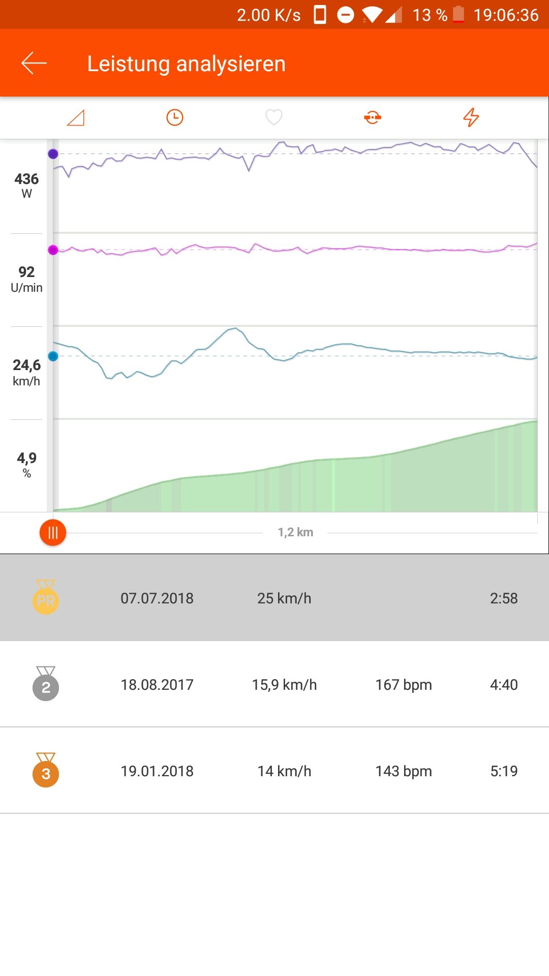

Hier mal ein Beispiel von heute..da habe ich kurz den Berg etwas gedrückt.
Nochmal vielen Dank an alle!
Ach und ernsthaber, du solltest es vielleicht nicht so allzu ernst nehmen, guten Abend euch allen!
