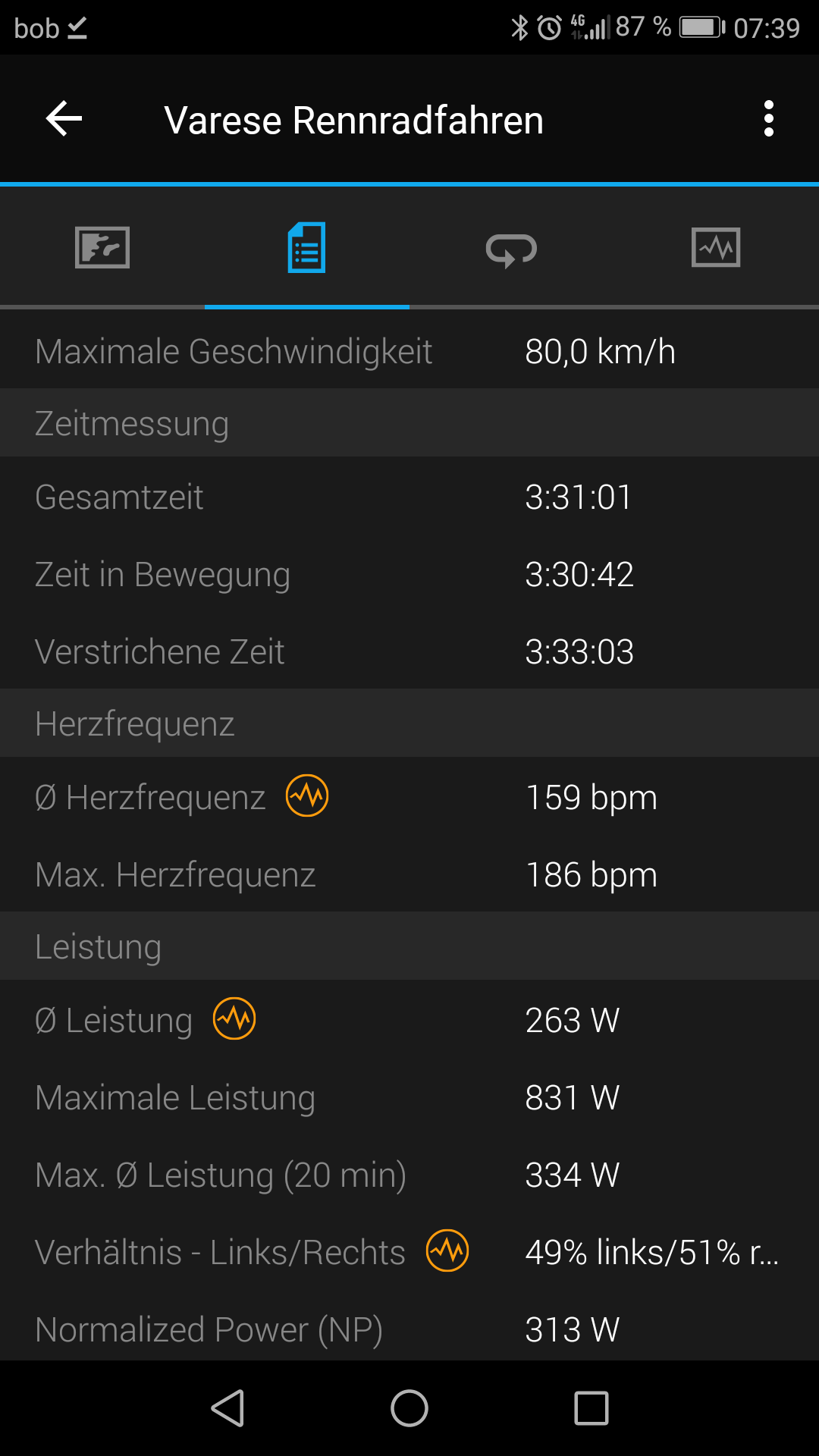

Weltmeister bin ich am Sonntag nicht geworden :D...mit der Spitzengruppe habe ich das zerfleischen bis zur letzten selektion am Schlussanstieg überlebt.... 18. Platz ist es geworden in meiner Kategorie.
Da war ja sogar ein FTP-Test dabei. Praktisch.
Nicht wirklich! All Out war es nie...1x am ersten Berg eine kleine rangelei und musste aus die Pedale und verlor die Spitze und 30Sekunden gesamt....war Bergab vollschub um wieder aufzuschließen als letzter Mann. ;)
Etwas Blau war ich aber schon mal :eek:...Niveau war schon hoch von der Masse der Fahrer :D.

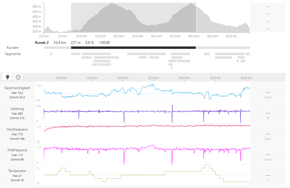

Gestern bin ich 1x60min SST @312W gefahren. Am Tag davor waren es 6x3min L5 @415W, hat mich daher gewundert dass die 60min so "easy" waren.
Wenn ich von meiner Schwelle (ca 330-340W) ausgehe, dann entspricht das etwa 92%-95% der FTP.
Also ich hätte eigentlich auch 1x120min fahren können, das Erschöpfungsniveau nach den 60min war wirklich niedriger als erwartet. HF Drift war auch nicht wirklich vorhanden, am Ende paar Schläge höher als zu Beginn. (HFmax = 196, HF an der Schwelle normal bei 175-177, aber schwankt sehr stark)
Normal, oder ist meine Schwelle doch wieder höher geworden? vor allem da L5 am Tag davor dran war :D

Wie hast du es denn geschafft bergrunter die Leistung so konstant zu halten?
Ansonsten würde ich sagen, dass das normal ist. Bin beim Ötzi quasi 1x70' und 1x65' jeweils mit 92% gefahren und am Ende ging trotzdem nochmal eine Stunde mit 86%.
Sind alles breite Straßen, maximal 6% Steigung, da kann man durchtreten, Trittfrequenz war daher teilweise im ungemütlichen Bereich, aber auch zb etwas aufrechter hinsetzen, damit der Luftwiderstand höher wird.
Passt das auch mit dem "relativ easy" dazu?
Was war deine Zeit beim Ötzi? Klingt so, als hättest du ordentlich Gas gegeben
Es war "relativ easy" insofern, dass ich dachte die Runde mit diesem Tempo gut zu Ende bringen zu können.
91-92% bedeuten bei mir ähnliche Zahlen wie bei dir. Konkret waren es bei mir 310W und eine Durchschnittsherzfrequenz von 164 für die 70' am Kühtai. 308/164 für die 65' am Jaufen. Am Timmelsjoch ging die Leistung dann von 285 in der ersten Stunde, auf 255 Schnitt für die zweite Stunde runter. Puls im Schnitt bei 160. (HFmax dürfte bei 190 liegen).
Die Zeit war mit etwas unter 8 1/2h okay, aber auch nicht gut und vor allem deutlich hinter den Erwartungen. Teils den Bedingungen und vermeidbaren Fehlern geschuldet, andererseits bin ich mit 73kg ins Jahr gestartet und habe pünktlich zum Ötzi mit prall gefüllten Speichern die 77 geknackt :rolleyes:
