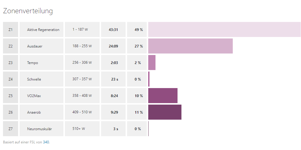

@Scuta Hier ist meine letzte Vo2max Einheit. Sieht natürlich doch zu hart aus. Oder Schwelle ist höher..
Das liest sich hier nicht raus ;)...dazu müsste man deine genauen Zonen kennen. Man könnte über die Analyse Grafik nur mal schauen wie schwer du dich tust mit den Watt halten und sich der Puls und die Trittfrequenz dazu verhält. Dann daraus schließen ob der bereich passen könnte. Kannst ja gerne dein Strava Profil mir mal schicken wenn alles einsehbar ist.....hab eh grad etwas Zeit wegen einer Verkühlung. :(
Ich verstehe. Aber mein Profil ist privat :D

Edit: Es waren wie oben erwaher 6x3min bei 410W im Schnitt (412/415/416/410/408/400)
Die Meinungen spalten sich aber...scheint aber logisch, dass wenn die Leistung zu hoch ist, ich quasi nicht mehr die Vo2max so stark belaste, sondern eher die AWC.

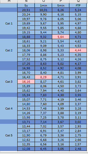

Bei 78kg macht das 4,4W/kg nach 1Jahr & 2 Monaten :D
edit: zu dumm, dass meine 5s und cp1 richtig miserabel sind und ich in Rennen kein Land sehe :D
Hau mal die Werte dafür raus, würd mich jetzt mal interessieren. Die 5min lassen ja drauf schließen dass es anaerob nicht so schlecht laufen kann. ;)
Über 5s schaffe ich 1250W
15s sind es 1033W
Jeweils ein seeehr guter Tag notwendig :D
1min dann nur noch 644W
Und der 5min Wert muss erneuert werden, schätze aber nach aktuellem Stand bei 450W

Grundsätzlich kannst du eh über dein Leistungsprofil deinen Typ rauslesen. Würde da mal auf Allrounder Tippen. Die Bestleistungen aus Trainings herzunehmen macht meist auch keinen Sinn. Wichtiger finde ich was am Ende des Rennens oder nach einer harten Einheit ans Pedal kommt und da entscheidet dann der Grundtyp und das gezielte Training.
Kann durchaus sein. Bin bisher so gut wie keine Rennen gefahren. War mir zeitlich ohne Auto zu aufwendig, und aus dem Verein kann mich keiner mitnehmen, weil keiner fährt :D
Daher nur an denen in der direkten Umgebung teilgenommen.
Weiß nicht ob es nächste Saison besser wird. Komme in die Schlussphase meines Studiums.
edit: Wenn man sich mein Profil anguckt, würde man aber eher weniger an Allrounder denken...oder etwa nicht?
Bin aber auch sehr unerfahren...gibts da schon diese Einteilung?
Schwierig zu sagen....Sprinter ist es sicher nicht ;). Puncher könnte es sein sieht man normal eh an der Leistungskurve wie der Verlauf ist. Ist aber jetzt nur meine Vermutung.
Wir groß bist du eigentlich?
