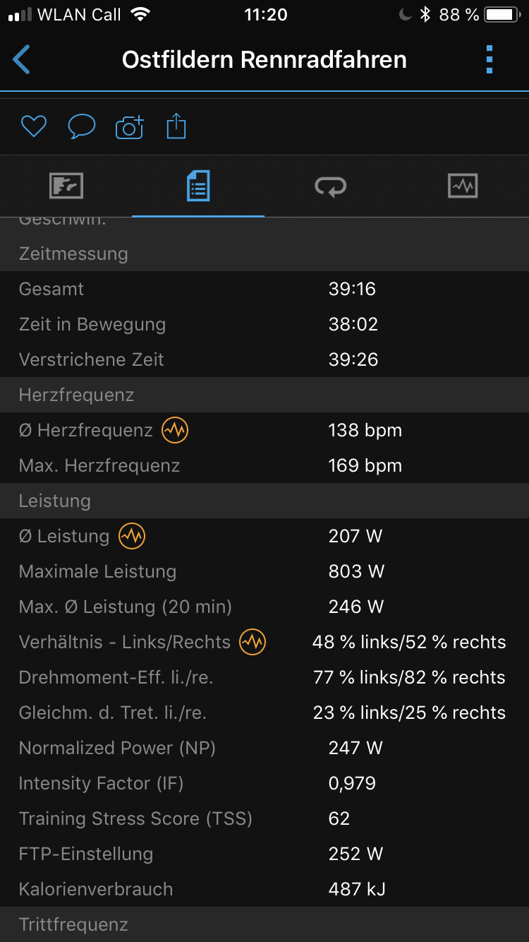

Würdet ihr Eure FTP denn anpassen wenn bei einer „gemütlichen“ Runde (würde mal 85% sagen) ein höherer 20min Schnitt rauskommt?
FTP Test folgt nächste oder übernächste Woche.
