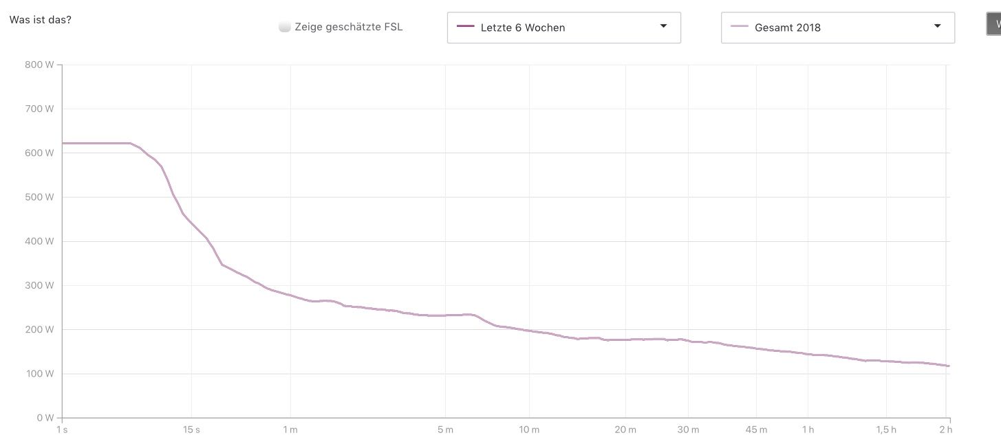

Servus bin der Janek und neu hier :D
Habe vor kurzem meinen ersten FTP Test auf dem Kickr 2018 gemacht und kam auf süße 165 Watt. Wobei Zwift nach einer Fahrt heute morgen 169 ausgerechnet hat.
Hättet ihr ein paar Trainingsempfehlungen für mich?
Zielsetzung wäre lange Strecken 100-200km gut zu schaffen und auch lange zum Teil steile Anstiege vernünftig hoch zu kommen. Rennen auf Eine bestimmte Platzierung werde ich eher nicht fahren, wenn dann eher zum Spaß und fürs Erlebnis.
Langfristig in 2-3 Jahren würde ich überlegen am Ötzi teilzunehmen.

Habe auch mal die Strave Leistungskurve beigefügt.

Mit 3 W/kg hast du doch schon eine gute Basis und in deinem Alter wirst du mit etwas Training auch gute Fortschritte machen.
Für Tipps müsste man aber wissen, was du bisher gemacht hast. Bist du schon Rennrad gefahren oder fängst du mit dem Kickr erst an?

Was das Springen angeht bin ich glaube ich eine Flasche :D Also das Maximum über ein paar Sekunden lag bei über 600 Watt.
Im übrigen nennt mir Zwift mittlerweile eine FTP von 180 Watt. Strava schätzt auch auf 176 Watt.

Also knapp über 600W ist schon sehr sehr sehr schwach. Da konnte man denken, du hast sehr wenig Muskelmasse an den Beinen. Gewicht abbauen solltest du erstmal nicht. Muskeln aufbauen bei gleichzeitiger Fettabnahme ist in deiner Gewichtsregion gar nicht möglich. Geht sowieso nur sehr schwer unter ganz besonderen Bedingungen (positive Stickstoff Bilanz u.A.). Also verbanne das erstmal aus deinem Kopf. Entweder du nimmst ab, oder du nimmst du, simpel gesagt. Komme aus dem "Bodybuilding" Bereich und habe da einiges an Wissen gesammelt. Ob sich Krafttraining nebenbei sinnvoll wäre kann ich dir aber nicht beantworten.
