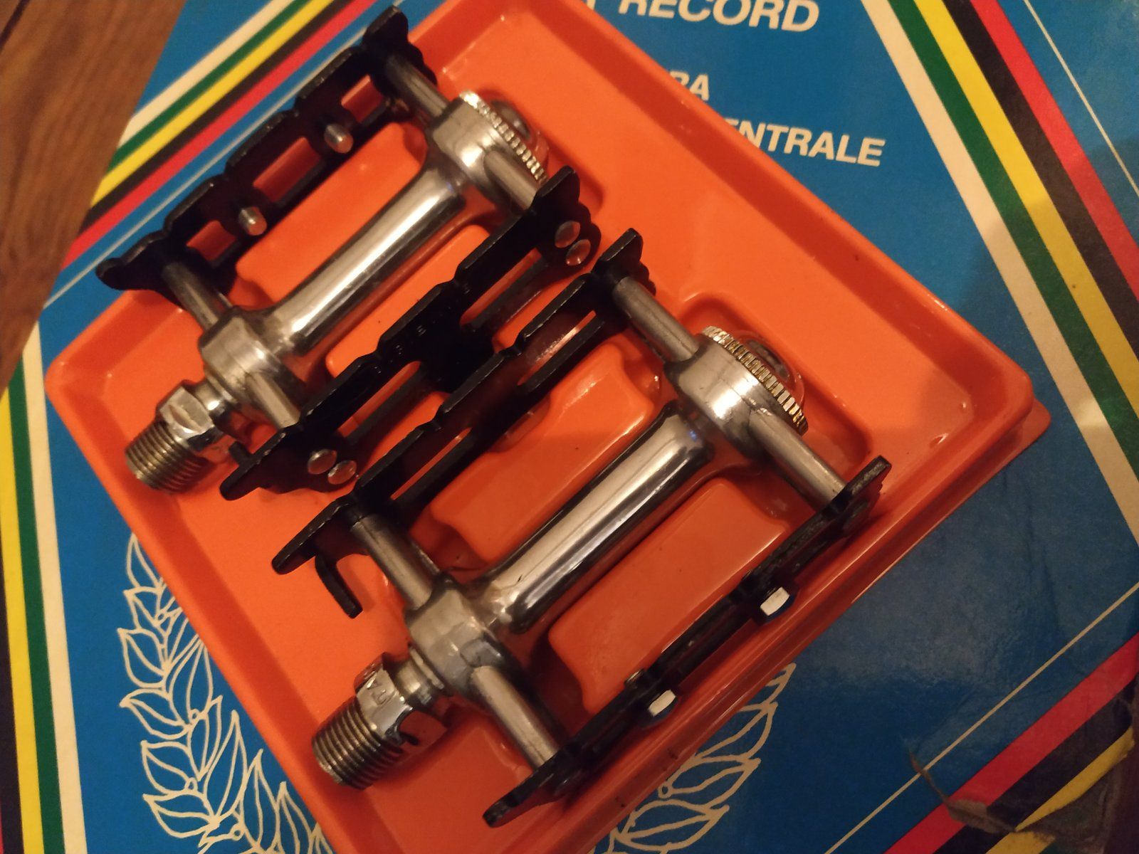

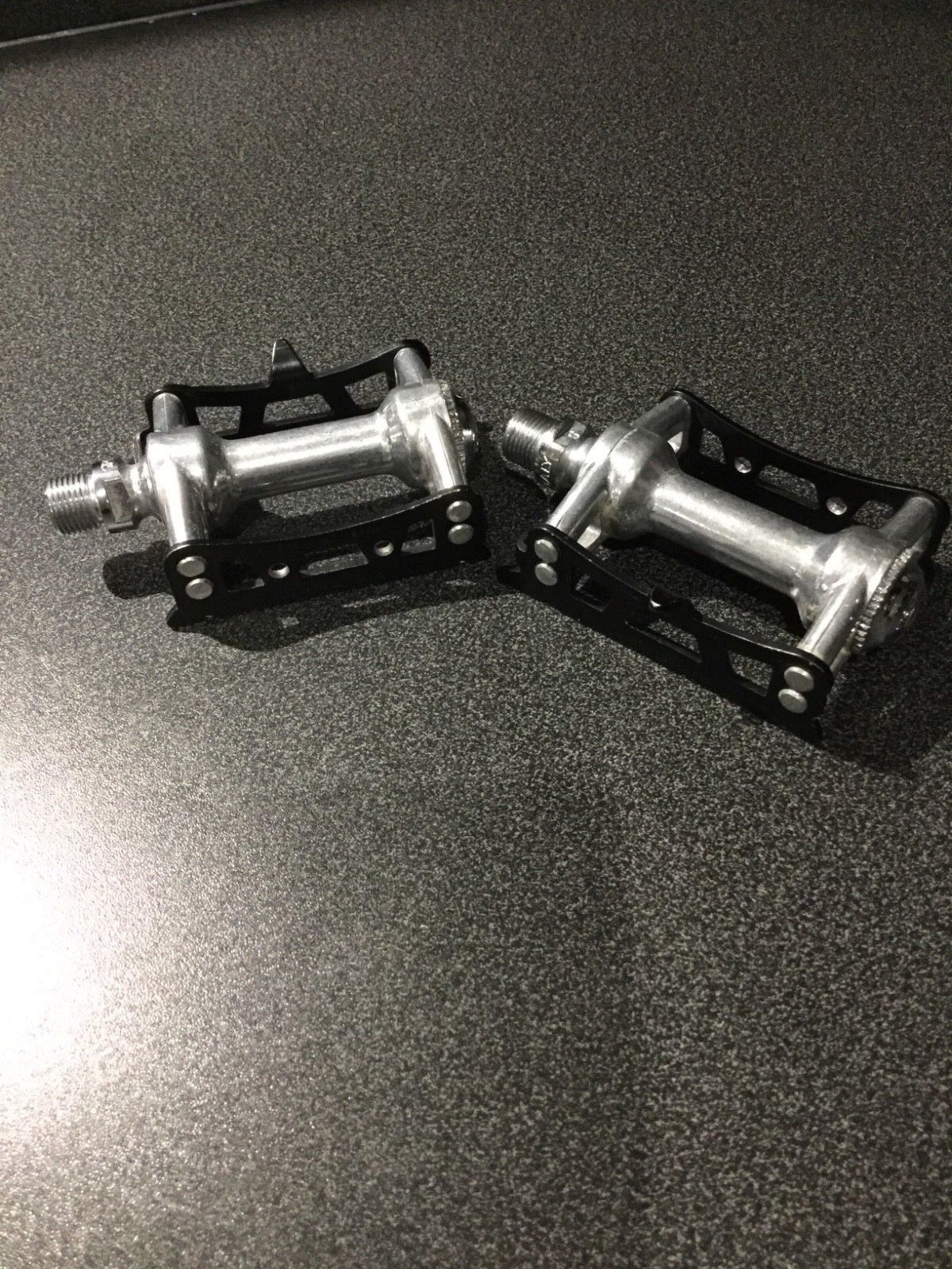

ca. 339 g. Konen gedreht u. geschliffen 12 Kugeln
diese am gibi

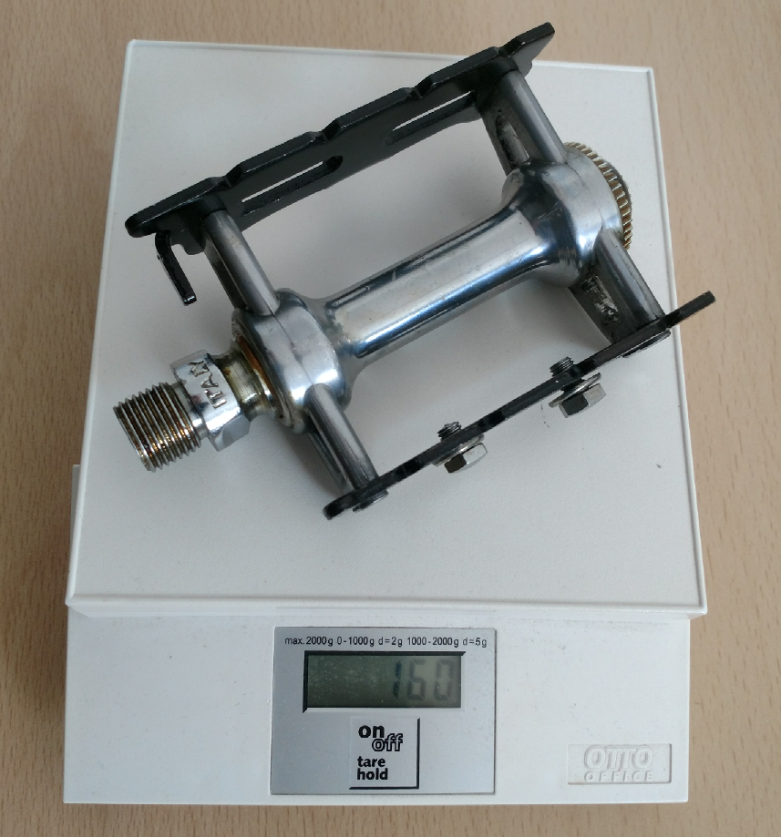

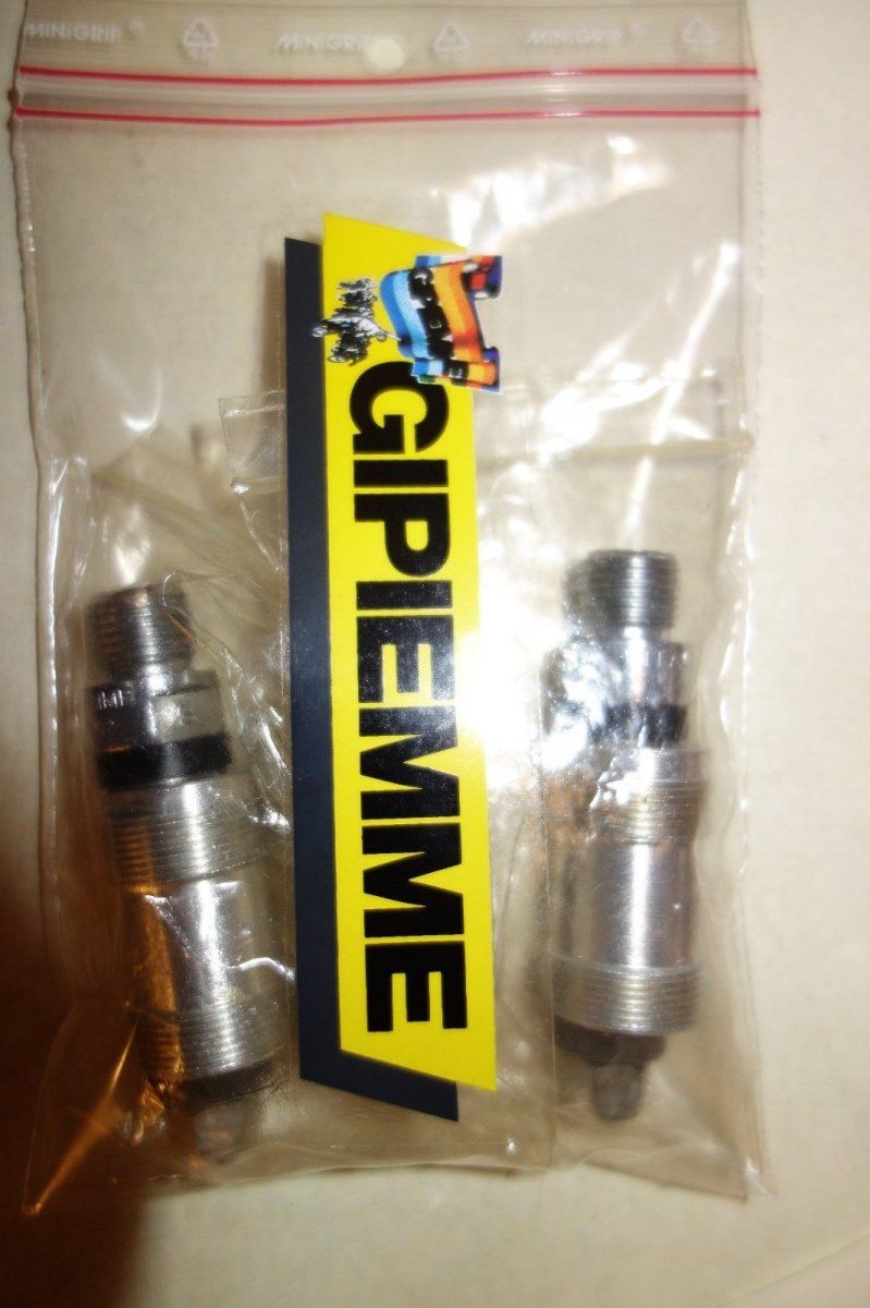

Stahlsteg. ein Steg mit nur zwei Aussparungen, statt beidseitg drei (Special Merkaml).
einfache Konen und 11 Kugeln nur.
und die Version wiegt so 320g. das Paerchen, mmit Schruabe fuer Pedlahaken
einfache Konen und 11 Kugeln nur.Anhang anzeigen 1058307

Die 300AX Pedale hatten exzentrische Achsen zur Kurbelarm"verlängerung"
Capito! 💡Es kommt auf das X drauf an.
Muß dann wohl 300 AXzenter heißen :rolleyes:
Dann habe ich also 300AA und 300CA daheim. Da muß doch noch irgendwo eine 300AX aufzutreiben sein. 🧐
PS: Kann mir einer sagen, wieso die mit Exzenter leichter sind als ohne???

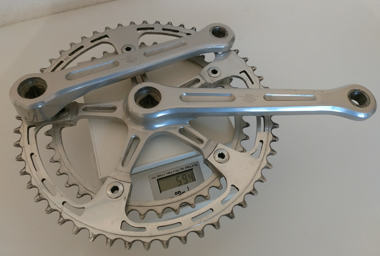

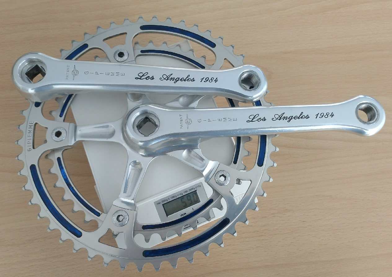

Wollte es sicherheitshalber mal praktisch probiert haben.
Habe das kleine Kettenblatt einer 3-fach GPM auf die Stronglight und umgekehrt versucht zu montieren.
Passt definitiv nicht!
Wobei das kleine KB mit den Abstandhaltern auf die Stronglight zu montieren ein echte Fummelei ist.
Außerdem habe ich bemerkt, dass die Stronglight eine klassische Superkompaktkurbel abgibt. 44 oder 46 großes und 30 oder 32 kleines KB.
Also, wehe dem der ein kleines GPM Kettenblatt braucht!
