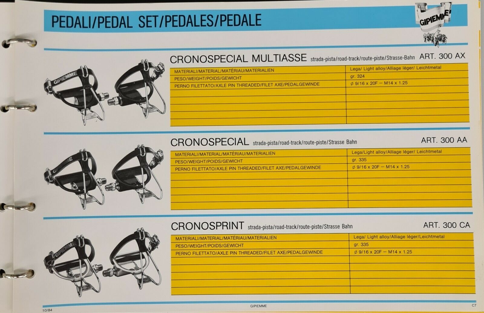

Gipiemme Gedöns 1984 mit Zukauf von Simplex Teilen...
Es gab es drei Varianten von diesen Pedalen. Nur bei der 300 AX ist die Achse exzentrisch gelagert.

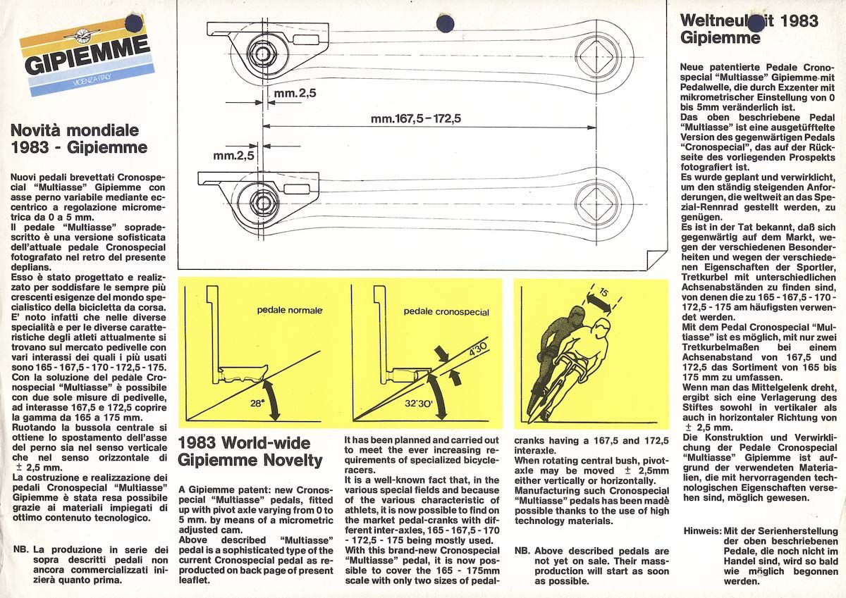

Wenn ich das richtig verstehe geht dann ja bei den 300AX unter Umständen der Winkelvorteil den ich durch durch das Aulösen des Pedalkäfigs hatte verloren wenn ich durch die exzentrische Achse die Kurbel um 5mm nach unten verlängere. Oder sehe ich das falsch?
die idee bei den exzentern ist, die pedallänge exakt auf die beinlänge einstellen zu können. sehr interessant vor allem dann, wenn man zwei unterschiedlich lange beine hat (was bei ungefähr 80% der menschen der fall ist). das ist schon ein sehr schlaues system.
Die Pedale können die Kurbelarme verlängern oder verkürzen. Je nach dem.
Ich würde aufgrund der kurzen Achse hier den Begriff Kurvenpedale als gerechtfertigt ansehen.
Damit kommt man schon tiefer tretend durch die Kurve.

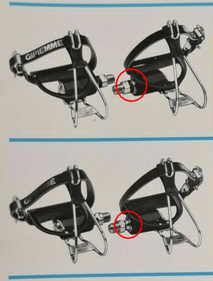

Man muß sich die Angebote aber genau anschauen. Die meisten Cronospecial-Pedale werden als 300 AX angeboten, obgleich sie "nur" AA oder CA sind.
Man muß schauen, ob an den Achsen die Feststellschaube ist oder nicht.

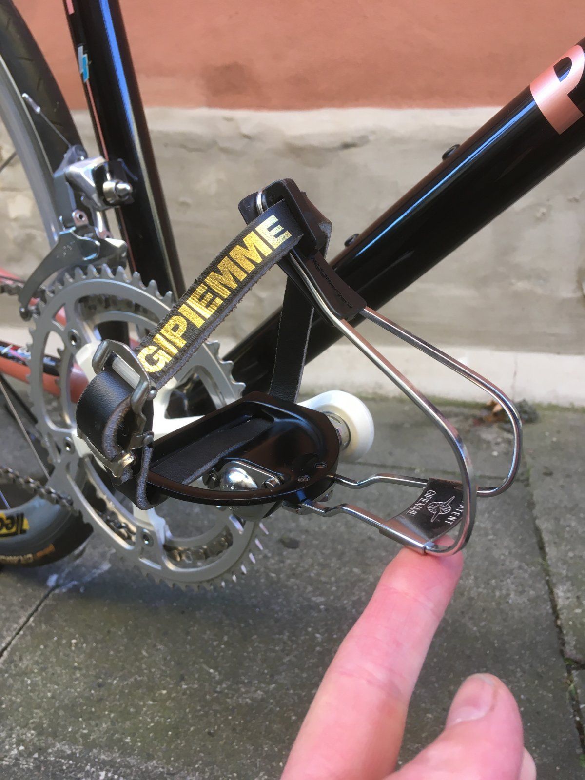

Da muss ich gleich mal schauen was ich an meinem Pesenti habe. Hatte ich nicht drauf geachtet.
Durch den größeren Neigunswinkel konnte man nach der Kurve schneller wieder antreten ohne mit dem Pedal aufzusetzen.
