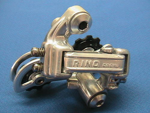

Ich habe dieses Schaltwerk bisher noch nie gesehen, aber mein erster spontaner Eindruck beim Betrachten Deiner Bilder war auch: "Ah, da haben sie dann mal bei SunTour abgekupfert ..." - diese kastenförmigen Parallelogramm-Haltestücke haben schon eine große Ähnlichkeit zum Vx-Schaltwerk, und dann eben das liegende Schrägparallelogramm, die wirklich große Innovation von SunTour aus dem Jahr 1964, die bis 1984 patentgeschützt war.
So weit ich weiß, hat SunTour dieses Patent sehr energisch, und letztlich auch sehr erfolgreich verteidigt, weil sie wohl wußten, was sie da für einen "Schatz" in der Hand hatten, daher gibt es meines Wissens tatsächlich keinen anderen Hersteller, der vor 1984 Schaltwerke mit liegendem Schrägparallelogramm anbieten konnte (Shimano war dann nach dem Ablauf des Patents sehr schnell mit entsprechenden Konstruktionen auf dem Markt, bei Campagnolo, die ja in dieser Zeit in einen Tiefschlaf verfallen waren, was Innovationen anging, hat sich fünf Jahre damit Zeit gelassen).
Und so weit ich außerdem weiß, hat SunTour keine Lizenzen auf dieses Patent vergeben, insofern liegt hier schon der konkrete Verdacht nahe, dass dieses Schaltwerk von SunTour hergestellt worden ist. Der Name 'Exploit' ("to exploit" = ausnutzen) wäre dann eine hübsch ironische Anspielung ... :D
Was außer den kastenförmigen Parallelogramm-Aufnahmen (die ja eigentlich von den frühen SunTour-Blechschaltwerken der 1960er Jahre abstammt) zu SunTour (in jener Zeit) paßt, wären die beiden Einstellschrauben in der Front, die "pendelnde" (also ungefederte) obere Aufhängung, und diese graue Lackierung, die man z. B. bei den zeitgenössischen XC-Sport-Schaltwerken (und bei anderen accushift-Schaltwerken) von SunTour findet. Wenn nun auch noch die Bolzen für die Laufröllchen 6 statt der üblichen 5 mm haben sollten, hätte ich zumindest keine weiteren Fragen mehr ...
Naja schnell meine Innensechskantschlüssel rausgekramt, sind 4 mm :D hehe ^^ hab auch nur zwei Exploits da zum Testen, weiß nicht welche gängigen Standarts es bei den verschiedenen Hersteller gab (SunTour, Mavic, Campagnolo).
... daher gibt es meines Wissens tatsächlich keinen anderen Hersteller, der vor 1984 Schaltwerke mit liegendem Schrägparallelogramm anbieten konnte ...
Einer hat sich das erlaubt: Cambio Rino.
Es gab sogar eine kpl. Gruppe für den amerikanischen Markt, die für Excel produziert wurde.

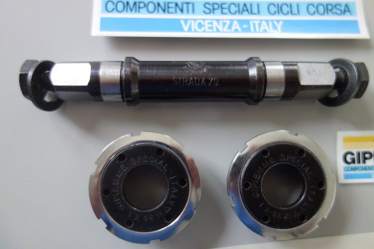

Ich habe eine Chronospecial 100AT 3-fach Kurbel. Laut Katalog müsste ein Chronospecial 200 AT Innenlager passen. Ich finde nirgends Angaben zur Länge der Welle. Weiss vielleicht von euch jemand mehr?
Ich suche auch schon lange eine passende Welle für meine Crono sprint 3fach, die ja das gleiche Maß benötigen sollte. Ich meine, mal was von 118mm gelesen zu haben und das ganze dann entsprechend asymmetrisch, hab aber noch nie was gefunden....

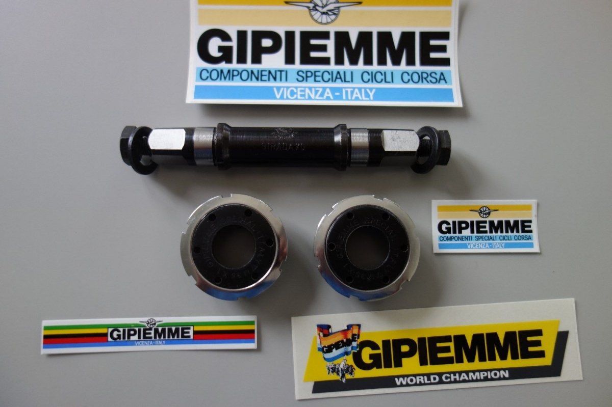

Hier ein Ebay Angebot mit einer GPM Special Tretlagerwelle für 3-fach Kurbel, (TRIPLO markiert) die Länge welche der Verkäufer angibt beläuft sich auf 119 mm.
Die Tretlagerwelle ist für italienische Tretlagergehäuse, 70 mm und die Schalen sind nur Sprint.

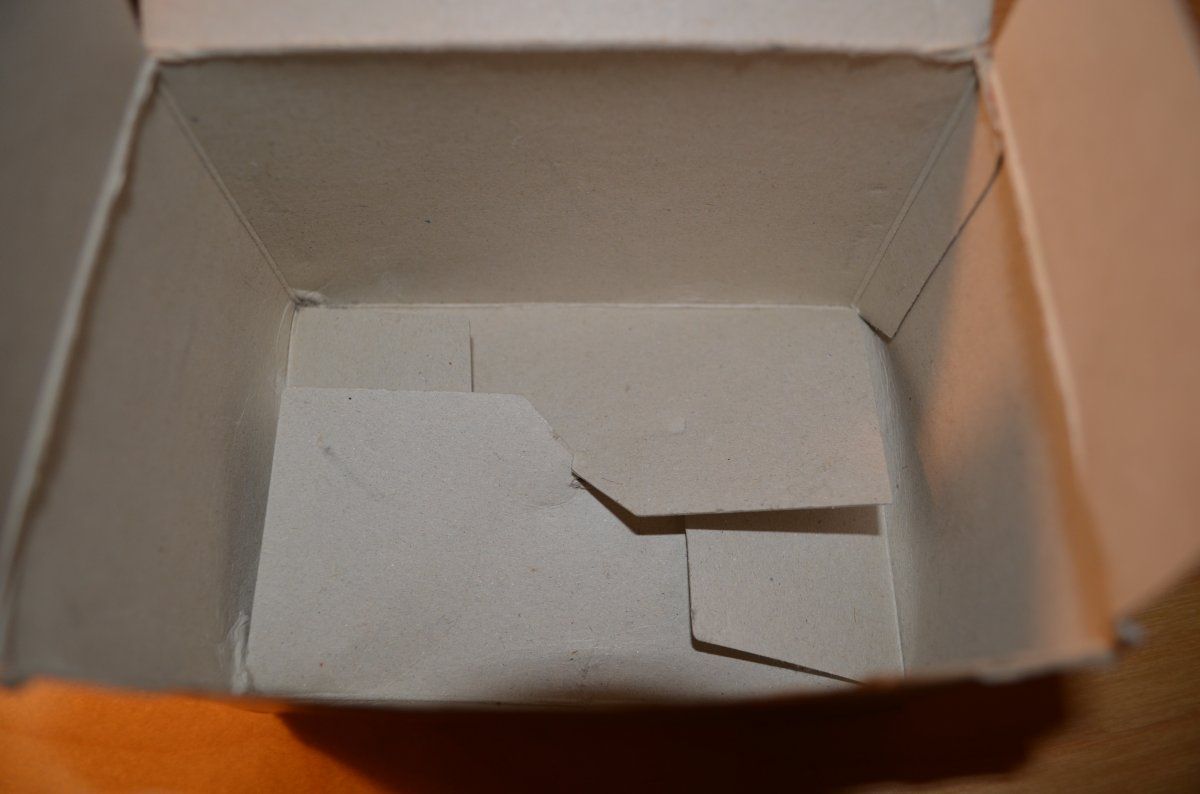

Habe beim Aufräumen eine Schachtel gefunden. Leer. Möchte die jemand für seine Vitrine zugesandt bekommen??? Würde sie sonst in den Müll werfen... :cool:
