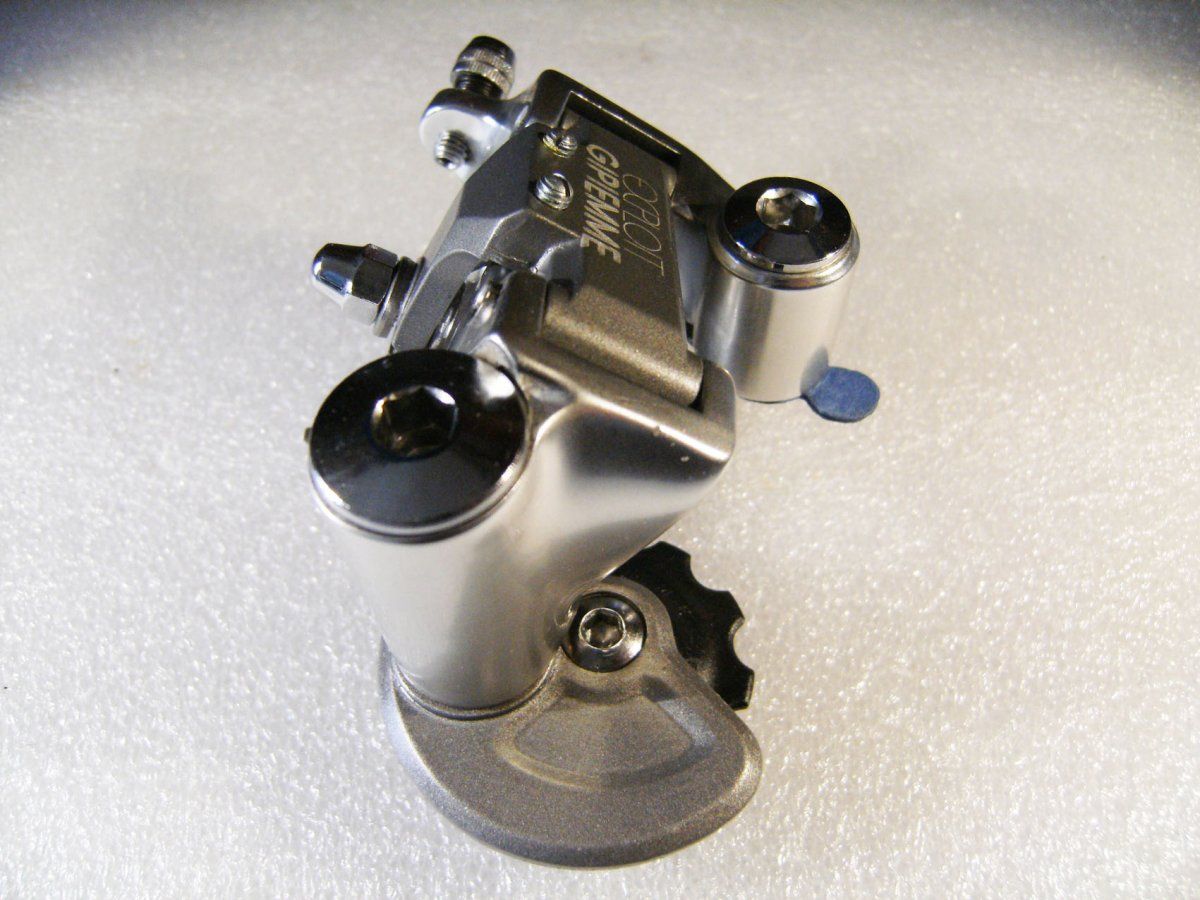

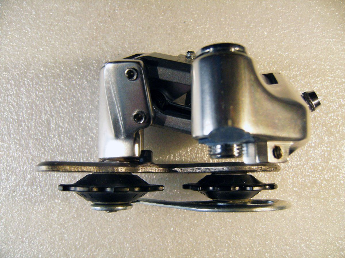

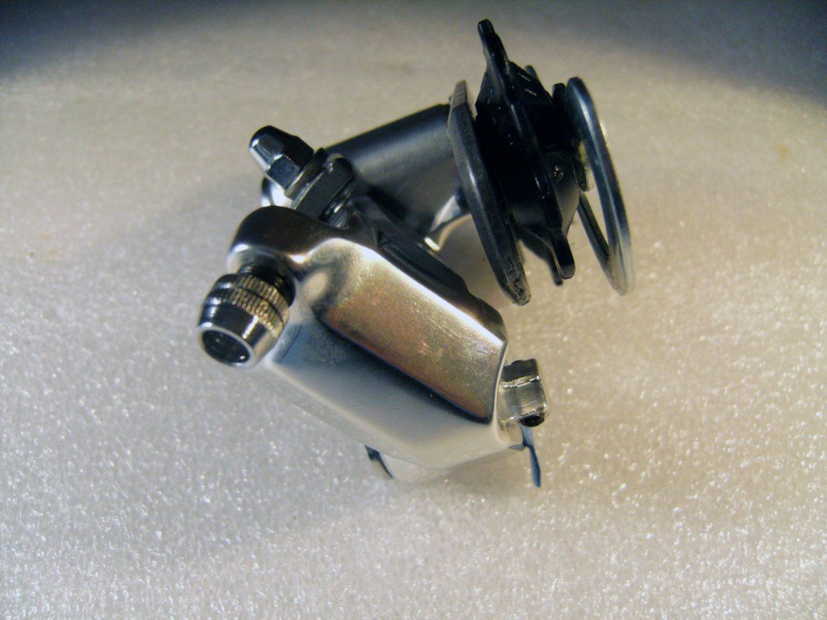

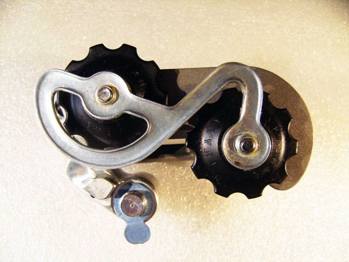

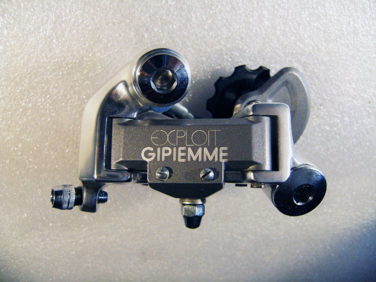

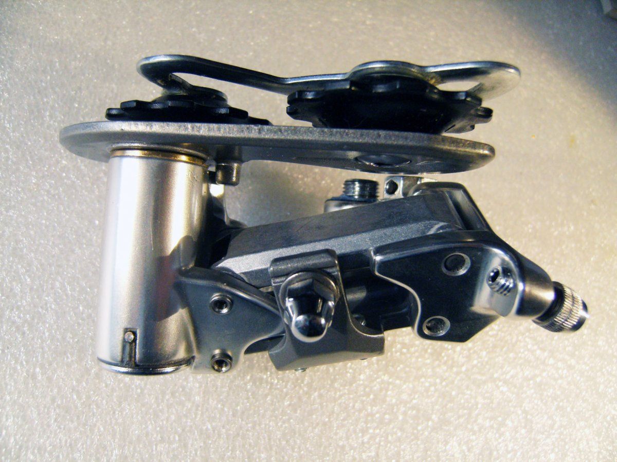

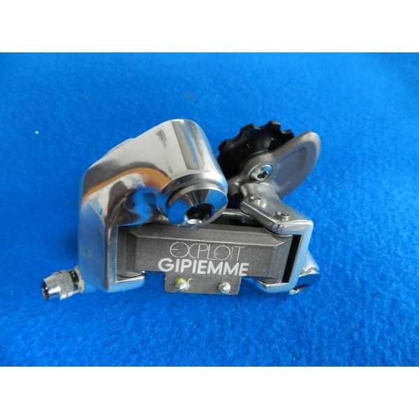

Sehe ich auch definitiv anders , siehe das liebe Exploit Schaltwerk (hat kein Nuovo Record eine Chance gegen, maximal gewichtstechnisch), siehe nur die Simplex Retrofriction Hebelei an :D, seiner Zeit die beliebtesten Schalthebel, kannst dir ja auch mal auf velobase den steel-is-real Kommentar zu der Gipiemme 600100/M lesen ;) oder was koldfushen bei flickr zu den GPM CronoSpecial Bremsen schreibt.

Das "Exploit" Schaltwerk finde ich auch nicht uninteressant, v.a. deshalb weil es eben eine Eigenentwicklung und kein umgelabeltes Simplex ist.

Zum Exploit, ja kein Simplex :D, Eigenproduktion wünsche ich mir, kann es aber weder verifiziern noch falsifizieren ^^, böse Zunge :bier: behaupten immer wieder sicherlich ein Erzeugnis Suntours :( :D
