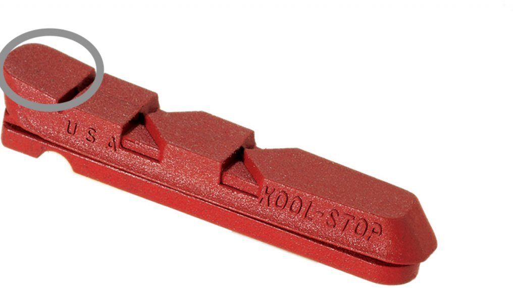

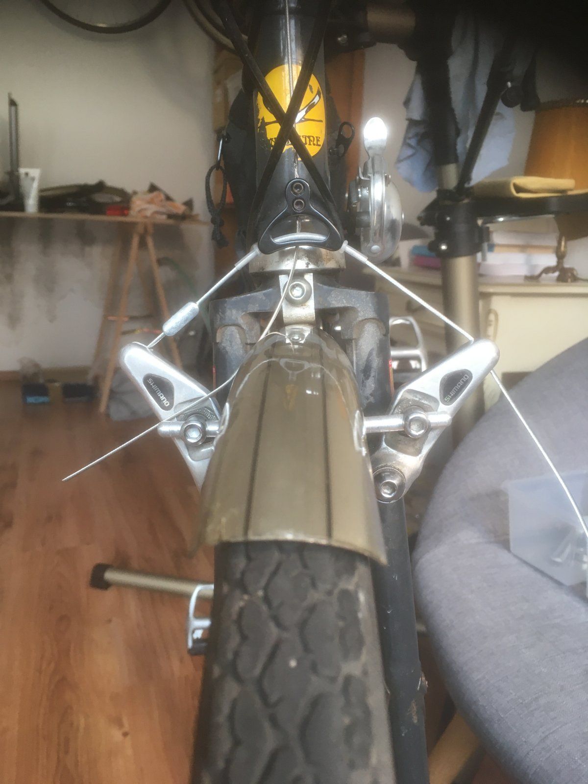

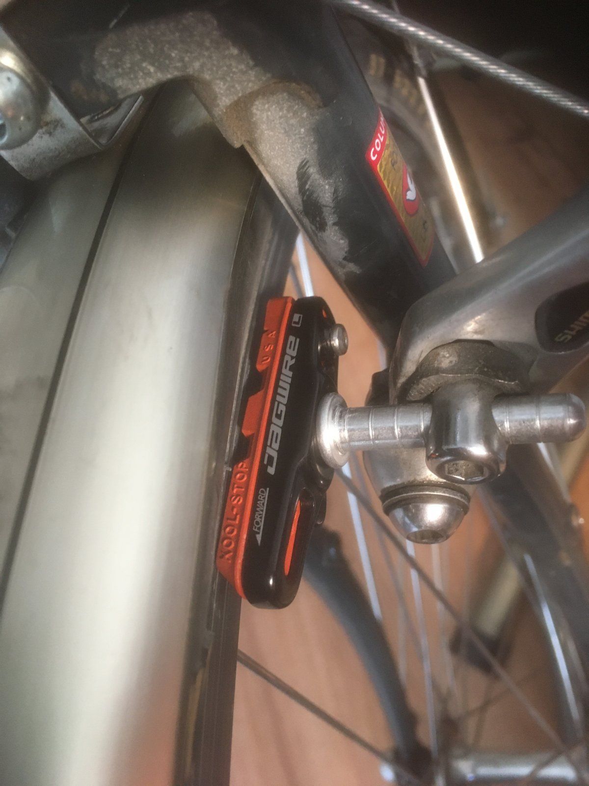

Allerdings verstehe ich jetzt warum einige diese Überstehenden Schmutzfang-Lippen an den Lachsfarbenen Belägen wegschneiden vor der Montage: Man muß eigentlich die Beläge so montieren, damit der Seileinholweg passt, das die Lippen die Felge in entspanntem Bremsenzustand leicht berühren....
[EDIT] AARRRRRGH....KOMMANDO ZURÜCK!
... man muß ja auch noch den vertikalen Winkel der Bremsbeläge zur Felge berücksichtigen damit die Beläge nicht oben oder unten zuerst die Felge berühren!
Also nochmal...ich will nen dritten Arm! Jedesmal wenn ich eine Sache verstellen will, verstellt sich erstmal ALLES!

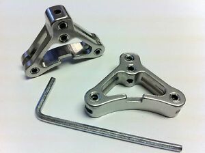

Wo hast du denn die (Tektro? XLC?)-Cablehanger-/Querzugträger her? Oder bin ich einfach zu blöd für Google? Finde genau die schönen, am liebsten in silber, online irgendwie nicht einzeln. Immer nur diese ollen hässlichen Blech-Billo-Teile.
Schau mal, die hatte ich weiter vorne im Faden verlinkt. Sind von Jagwire und aus Alu:
https://www.rennrad-news.de/forum/threads/guylaine-randonneur-aufbau-fred.174212/post-4995442
Die silbernen Tektro bei denen Rollen zur Querzugführung dran sind finde ich aber besser, die würde ich nächstes mal kaufen:
https://www.ebay.de/itm/182330403615?hash=item2a73bd2b1f:g:~K8AAOSw7khgnnn7
Also doch zu doof für Google :D
Danke! Hab die Tektros geordert.
Was meinst du mit Rollen?
Mir haben vom System her die Avid-Querzugträger am besten gefallen, da wird der Bremszug mit 2 Tonnenmuttern geklemmt, d.h. zum Festziehen braucht man nur eine Hand.
Quelle
Bei den Tektros muss man den Querzugträger mit Inbus gegenhalten und einem Schraubenschlüssel festziehen... Ist im Vergleich zur anderen Einstellerei nicht so schlimm, aber auch nervig :D

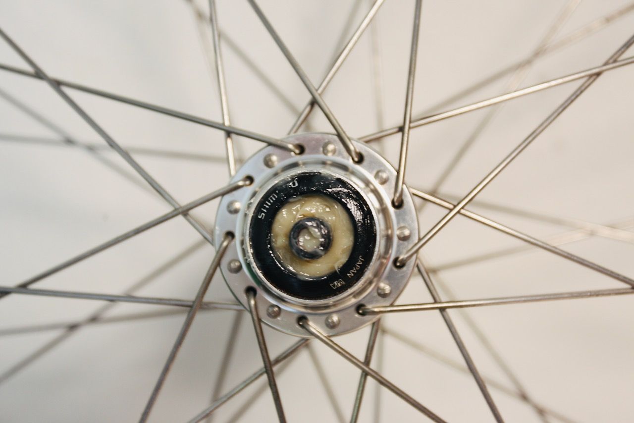

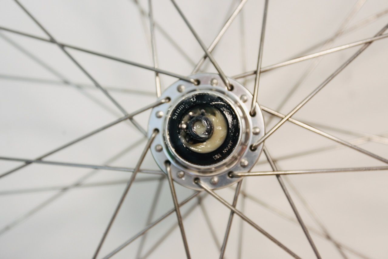

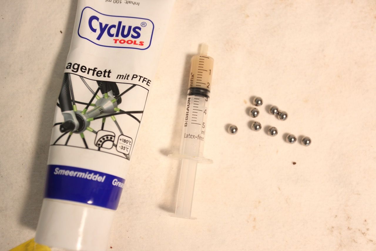

Nabenlagerservice. Die Spritze ist sehr praktisch!
...ordentlich Fett rein
...und dann noch mehr Fett :D
Hinterher noch ein Fett-Schutzkranz mit einem etwas zähflüssigerem Lagerfett (Hansaline Titanfett)

Problem das zuerst gelöst werden muß: Bremsbelag in Fahrtrichtung Links berührt mit dem falschen Ende (vorne in FR) zuerst die Felge und zwar deutlich. Drehen des grauen Unterlegteils unter dem Bremsschuh-Schaft hat nix gebracht. In FR Rechts alles wie es soll...
Das könnte auch Ursache des komisch-schwammigen Bremsgefühls sein!
[SOLVED] Ich war zu blöd, man kann das graue Unterlegteil leicht im Bremskörper verschieben um den Bremsschuhschaftwinkel einzustellen!

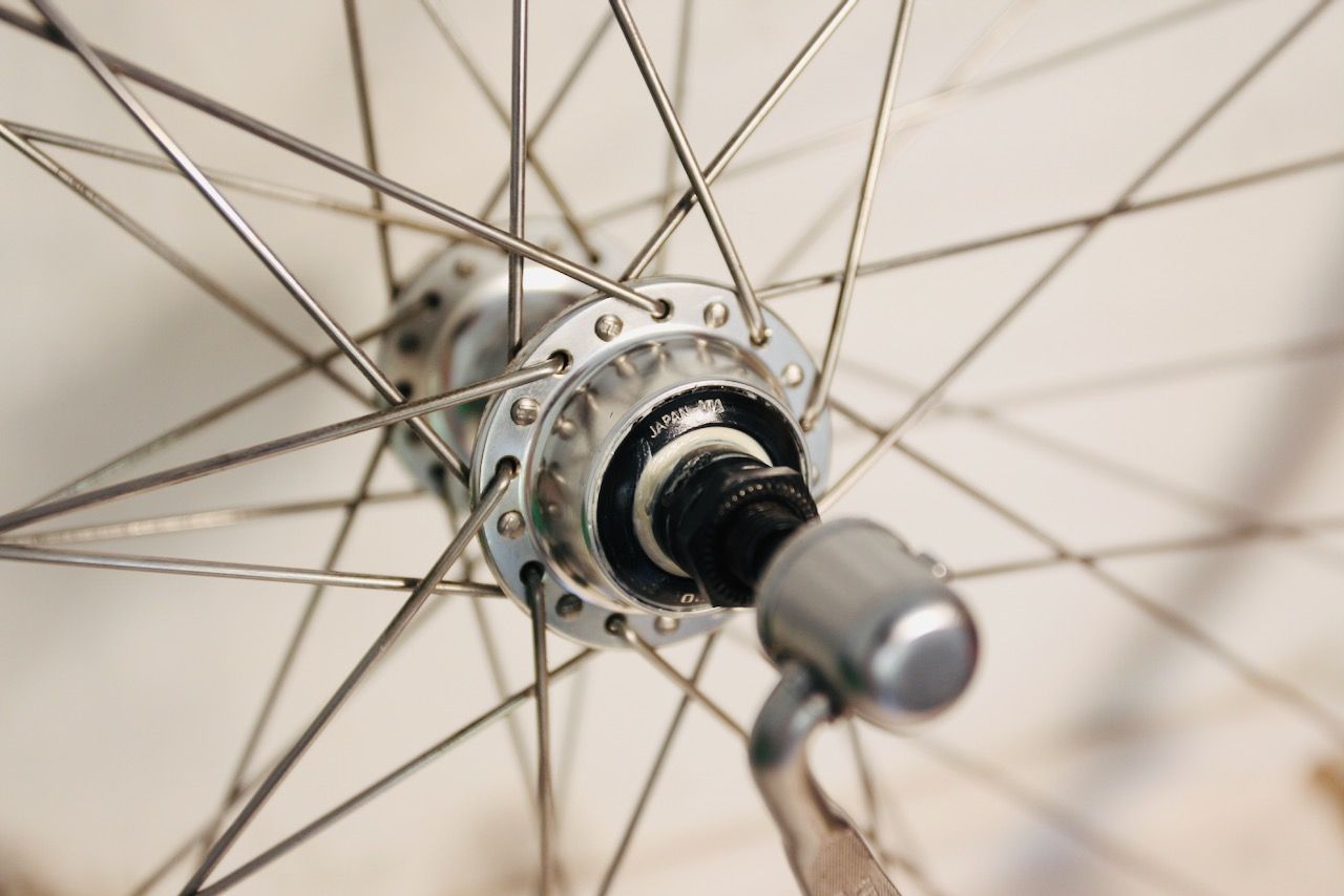

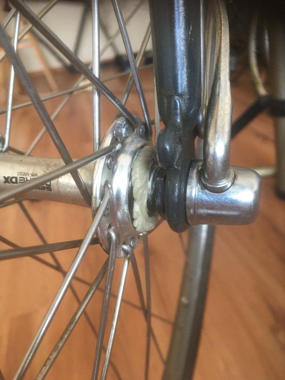

...es gibt wohl doch ein "zu viel" beim Naben fetten. Nach 15km nerviger (100 ROTE AMPELN!) Fahrt durch die Stadt haben sich riesige Fettkragen an den Naben gebildet:

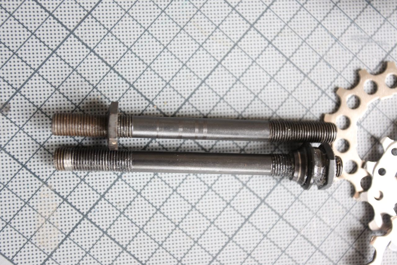

...und das zuvor so penibel und am Ende perfekt eingestellte Lagerspiel hatte sich wieder etwas gelockert. Zuerst das VR ausgebaut und geöffnet. Recht wenig Fett übrig geblieben. Kleinere Menge wieder nachgefüllt und dann das ganze von vorne. Leider habe ich bei der 2. Runde Lagerspiel einstellen wohl zu fest gekontert und das Gewinde der Achse zerstört. Ich glaube aber es war schon vorgeschädigt weil die andere Seite hatte eine ähnliche Beschädigung - wurde von mir aber vor dem Vorfall gar nicht geöffnet.
KATASTROFADO GRANDEZZA!!! ... oder so ähnlich! Ich will morgen eigentlich 300km fahren!
ABBRUCH!
...FRUST!
...Kaffee!
...Kuchen!
...Sonne kommt raus!
...geht wieder 😀
Zur Werkstatt um die Ecke und eine neue (gebrauchte) Hohlachse und Kontermutter geholt (7,50€). Eingebaut - passt - weiter gehts!
