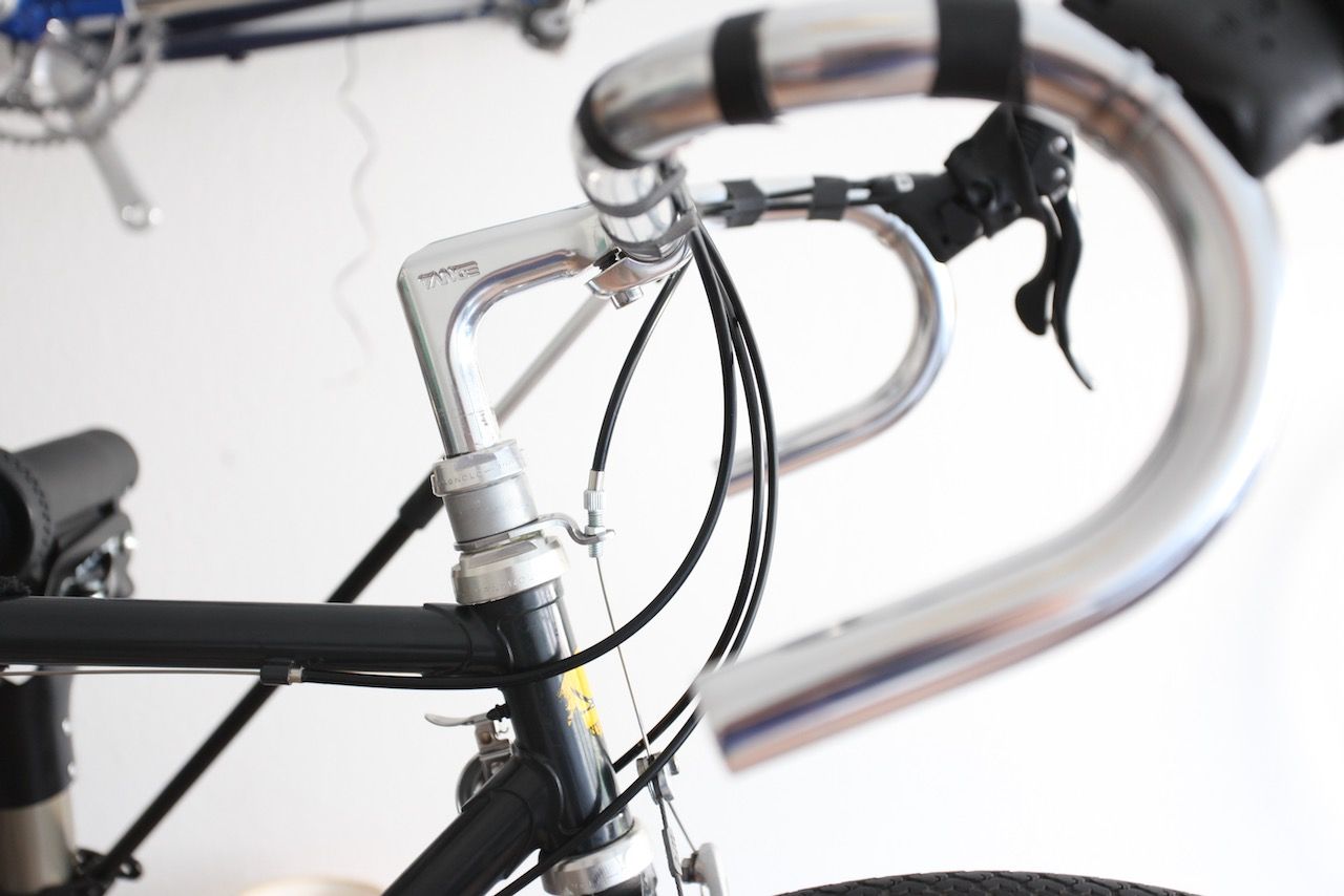

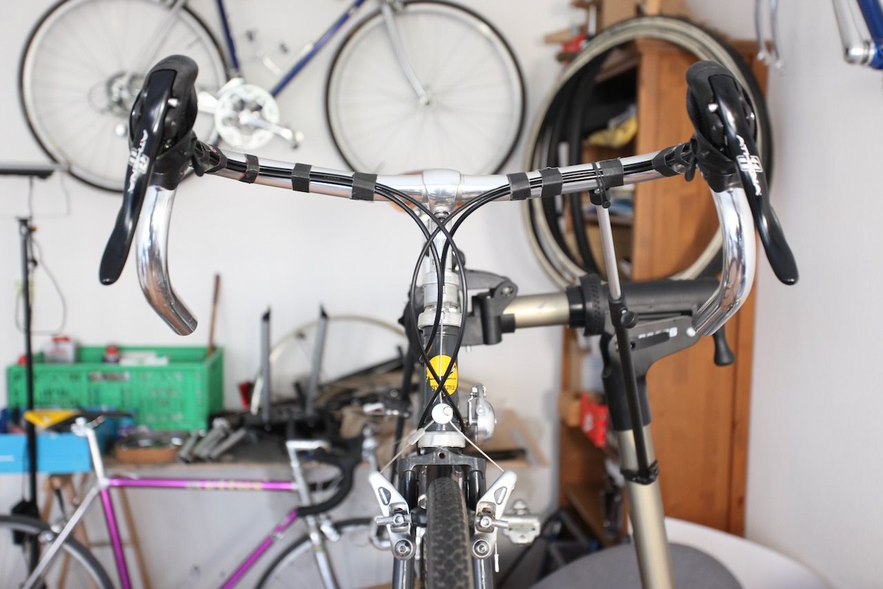

An meinen anderen Rädern fahre ich den compacten Deda Piega in 40cm außen-außen (unterer Lenker im Bild, mit Lenkerband). Das ist gerade so Schulterbreite, ich denke für die Langstrecke darf es schon breiter sein. Aber vermutlich wird es auch unangenehm wenn es zu breit ist!? Der abgebildete Randolenker ist von Sella Berolinum und auf Höhe der Ergos wäre er 44cm breit - also pro Arm 2 cm mehr nach außen. Zu breit? Habe da noch keine Erfahrung mit...
Wo gibts denn den Deda Piega in silber? :O Kenne da nur den klassischen Speciale, aber der ist eben nicht Kompakt.

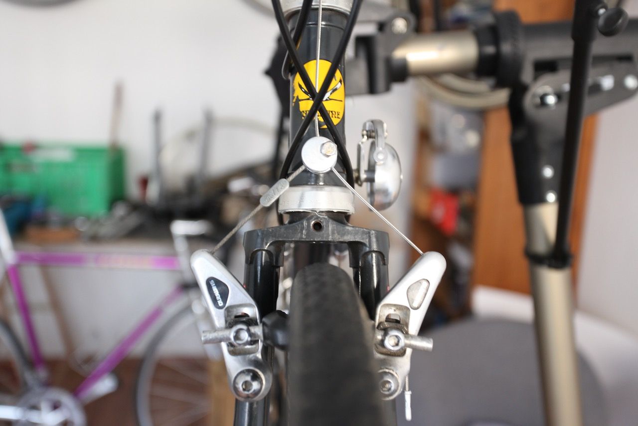

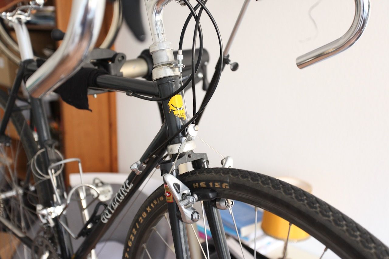

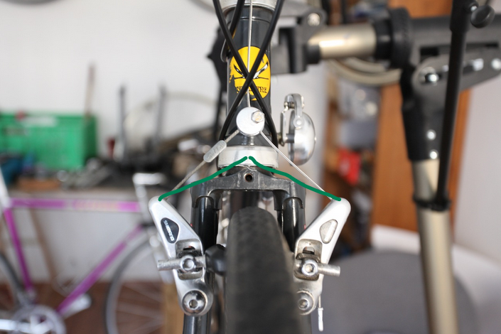

Was ein Gefummel mit den Cantis... funktioniert jetzt aber erstmal ganz gut so, zumindest auf dem Montageständer. Für die Federvorspannung gibt es 2 mögliche Einstellungen. Ich habe erstmal die niedrigere Spannung gewählt. Wenn alles passt schraube ich die Dinger nochmal ab und mache sie richtig sauber und benutze Schraubensicherung.
Grobe Fehler bitte melden :rolleyes:

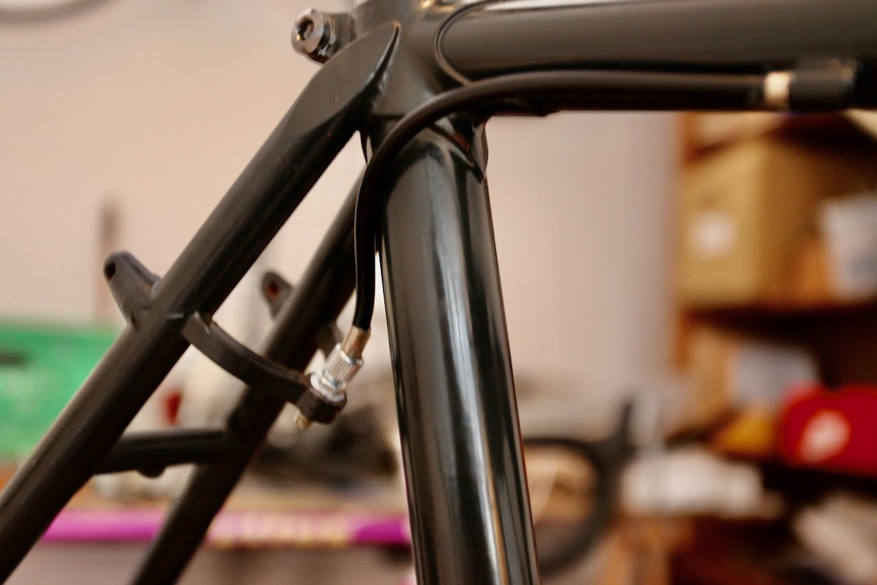

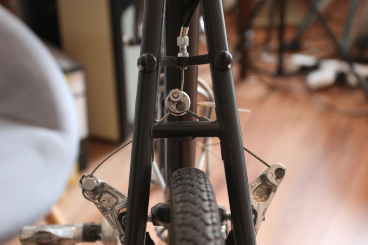

Heck ist noch schwieriger weil im (sehr kleinen) Rahmen wenig Platz ist. Die beiden Seiten der Züge die von dem Tunden Mittelteil zu den Bremsen gehen sind gleich lang, sitzt trotzdem nicht ganz mittig...
Auch macht der Bremszug hinten eine relativ starke S-Kurve - auch nicht ideal aber es ist eben so wenig Platz...

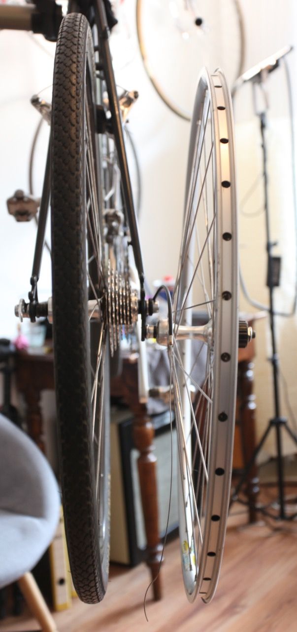

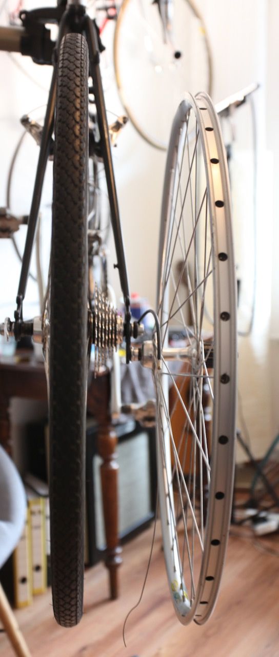

Das Schaltauge war leicht verbogen, habe ich beim Versuch das Schaltwerk einzustellen gemerkt. Schaltaugen-Meßwerkzeug habe ich (noch) nicht, also muß es mit der Hinterrad-im-Schaltauge-und-dann Augenmaß-Methode gehen. Abmessen geht irgendwie nicht weil die Achsen nicht auf einer Ebene sind.
Vorher:
Nachher:

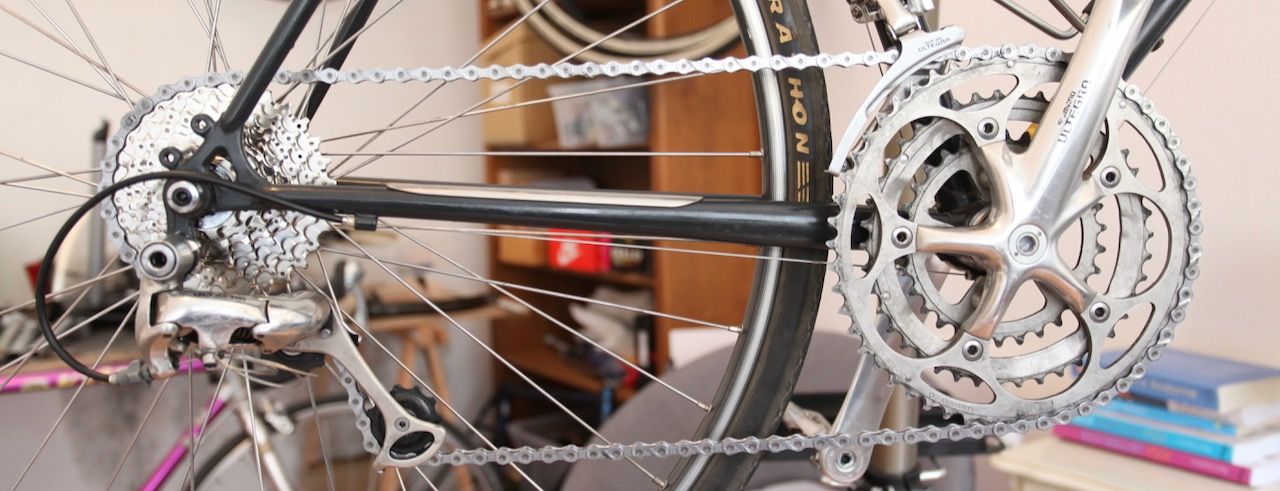

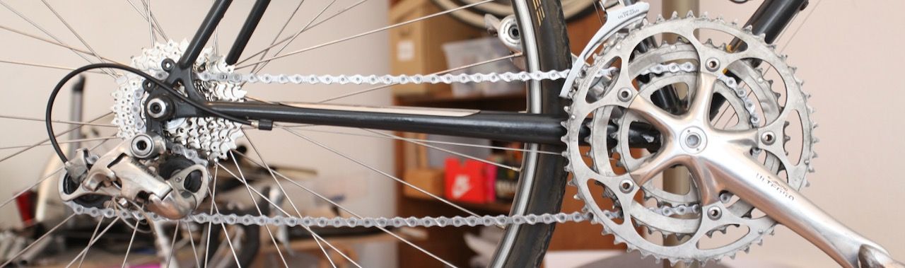

Kettenlänge passt fast auf Anhieb, 114 Kettenglieder ohne ablängen. Bei Klein-Klein sind noch ca. 2mm Platz bevor die Kette den Käfig berührt. Da könnte noch ein Doppelglied raus. Das 11er Ritzel fliegt raus sobald ich das 12er Abschlußritzel bekommen habe, deshalb habe ich Klein-Klein direkt mit dem 12er probiert. Kapazität ist nicht ausgeschöpft, der Käfig hat noch viel Luft bei Groß-Groß bevor er komplett ausgestreckt ist.

Ich würde noch mindestens 2 Kettenglieder rausnehmen. Bei klein-klein zeigt der Käfig waagerecht nach hinten. So extrem sollte das nicht sein (auch wenn man das normal natürlich nicht so schaltet).

Das sieht aus, wie wenn die Sockel sehr eng stehen. So ist das Zugdreieck zu spitz. Hier sind diese vorkonfektionierten Zuxeile fehl am Platz. Nimm lieber klassische Querzugträger und echte Querzüge und setze das Dreieck tiefer. So, dass sie bei gezogener Bremse etwa einen rechten Winkel ergeben.
Es stört nicht, wenn der Querzug gerade so über den Schutzblech steht.
Außer, wenn da noch ein Lampenhalter dazwischenmuss. Aber dafür gibt es andere Lösungen.
