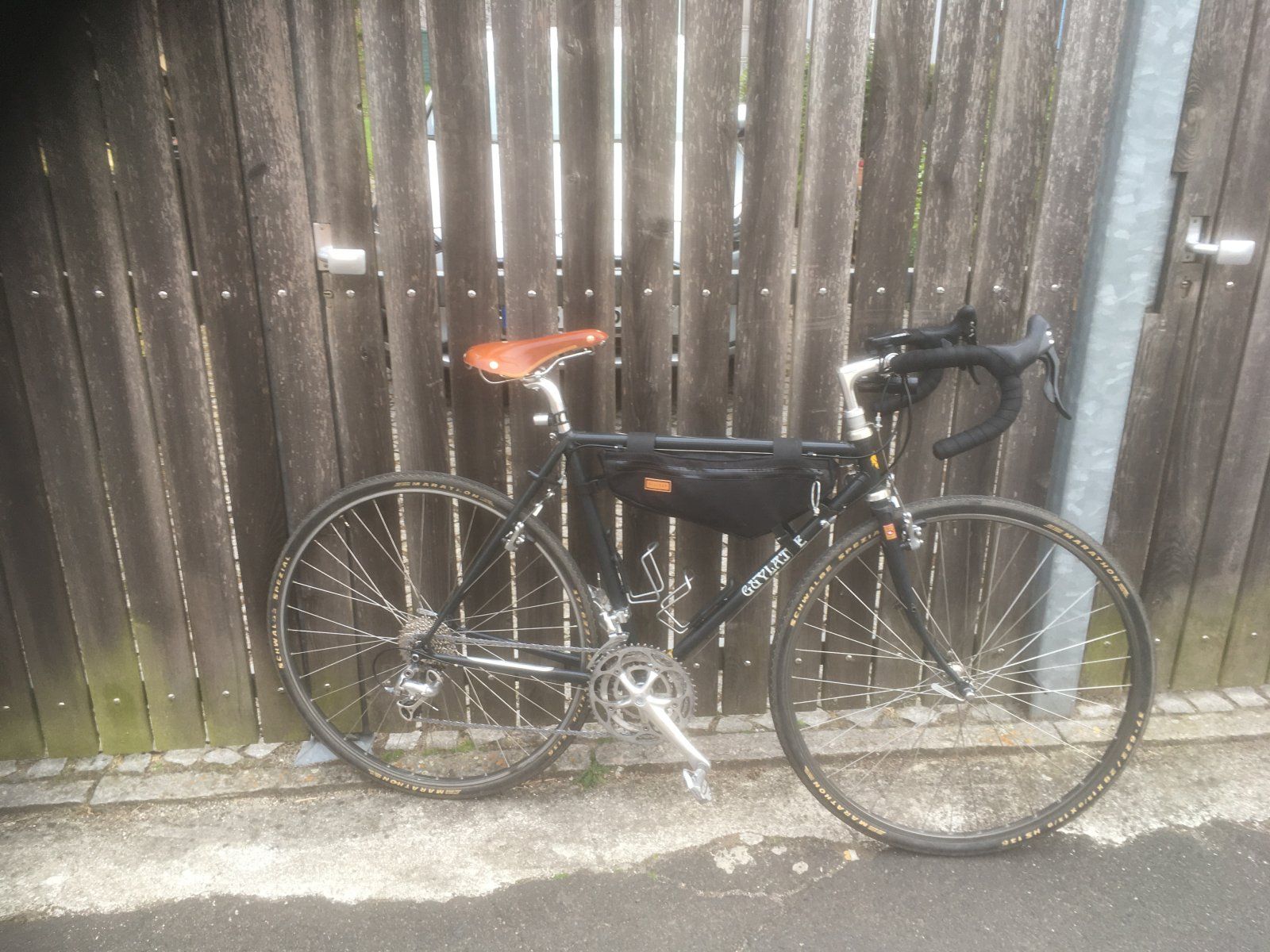

Was ein Gefummel mit den Cantis... funktioniert jetzt aber erstmal ganz gut so, zumindest auf dem Montageständer. Für die Federvorspannung gibt es 2 mögliche Einstellungen. Ich habe erstmal die niedrigere Spannung gewählt. Wenn alles passt schraube ich die Dinger nochmal ab und mache sie richtig sauber und benutze Schraubensicherung.
Grobe Fehler bitte melden
Es wirkt auf dem Bild so, als würde der Bremsklotz sehr schräg stehen. Ist wahrscheinlich nur die Perspektive, aber falls nicht: es genügt, wenn der hintere Teil des Bremsklotzes 1mm mehr Abstand zur Felge hat als der Vordere.

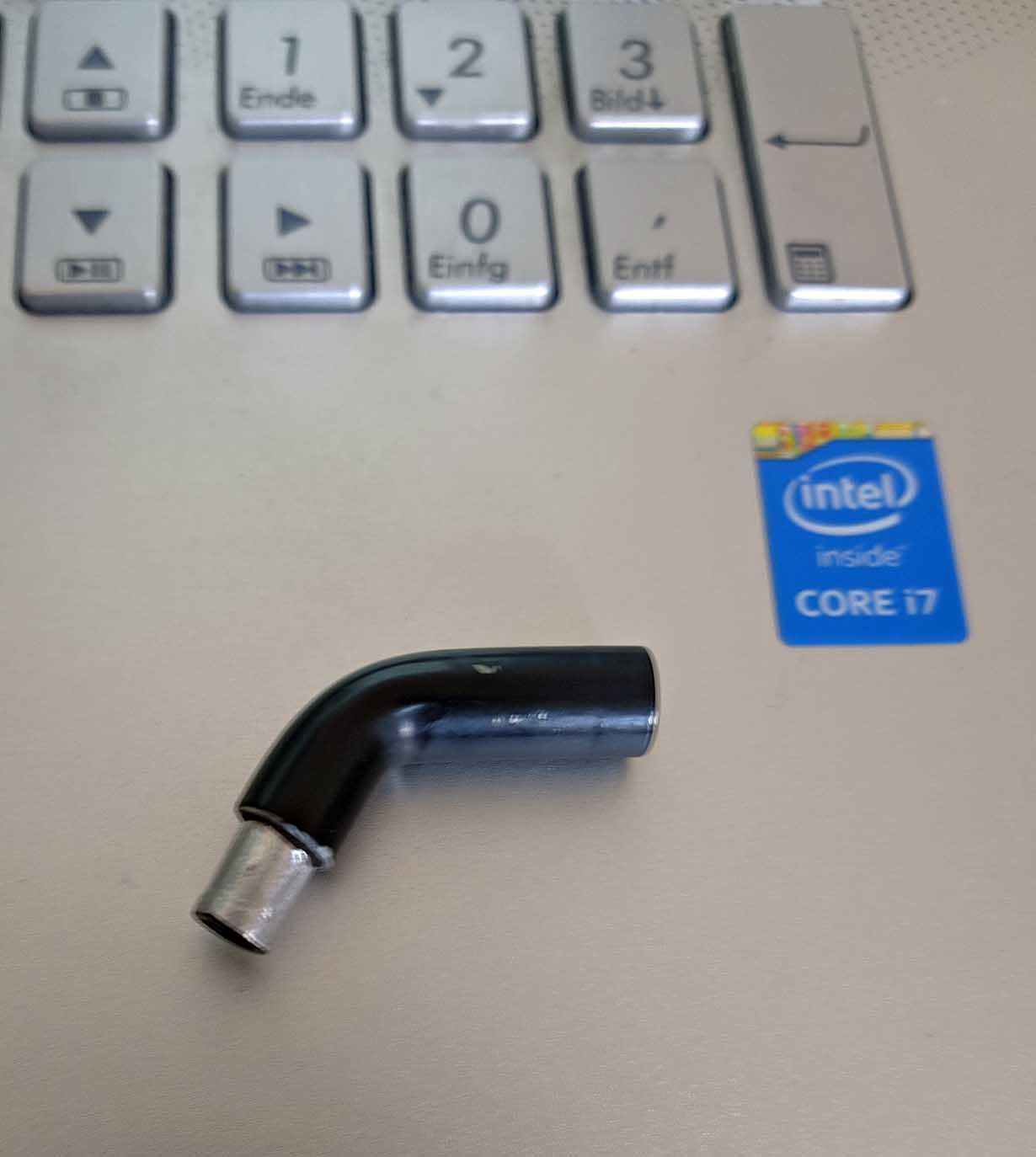

Zur Kabelführung hinten: da gibt es aus dem MTB-Bereich ein Lösung, ein Umlenkröhrchen für enge Winkel, eigentlich sind die gedacht für die Montage unterm Vorbau. Das Ding ist im Gegenhalter schwenkbar, evtl. verbessert sich so die Kabelführung... bei Interesse PN
