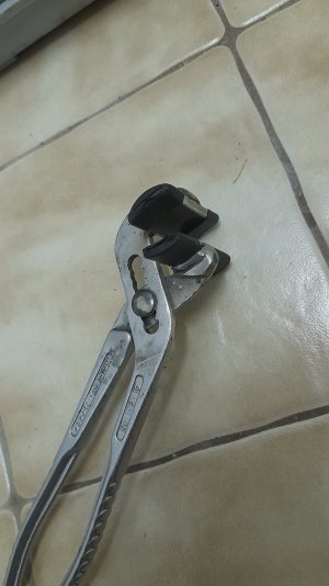

Nix geschraubt, dafür ein Werkzeug gebastelt.
Seit meiner Hand OP (Daumensattelgelenk ist raus) hab ich nur noch begrenzt Kraft im linken Daumen. Schlauchreifen montage ist da nicht so toll. Drauf geht's meist noch ganz passabel, ausrichten (klebe ausschließlich mit Conti Kitt) ist aber mit anderthalb Daumen richtig übel.
Daher hab ich mal nach ner Reifenzange geschaut...
Der Preis ist ja schon n bisschen frech für nen Wapuza Halbrohling mit drangepunkteten Blechen.
Also ne ausrangierte Zange genommen und selbst was zusammengebruzzelt. Die Schalen aus gehärteten Distanzhülsen (innen ø26) rausgetrennt, angeschweißt und noch Schrumpfschlauch drüber. Fertig.

gibt es von Cyclus deutlich günstiger-europäisches Produkt!
