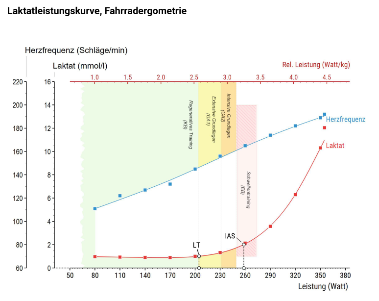

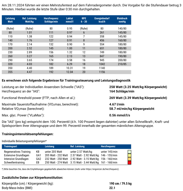

Hallo zusammen,
da hier viele wirklich Kompetente unterwegs sind und ich heute die erste Leistungsdiagnostik meines Lebens gemacht habe, bitte ich um Hilfe bei der Interpretation der Daten.
Die Diagnostik erfolgte bei der TU München, die Auswertung dort war jedoch eher von der knappen Sorte und hinterlässt bei mir ein paar Fragezeichen. Vorneweg: Ich möchte deren Kompetenz absolut nicht in Frage stellen, nur sind mir als Laie die Ergebnisse nicht ganz schlüssig und ich habe Angst, mich eher abzuschießen als zu verbessern, wenn ich nach den nun deutlich erhöhten Wattvorgaben trainiere (im Vergleich zu meinem "Training" der letzten Jahre).
Meine Erwartung war, dass ich vermutlich bisher tendenziell eher zu schnell als zu langsam im Lit/GA1 unterwegs bin und hätte (nach Belastungsgefühl: Wann kann ich noch problemlos ganze Sätze sprechen) meine LT1 bei maximal 200 Watt eingeordnet. Die Laktatdiagnostik kam nun zum Ergebnis, dass ich da noch im KB-Bereich unterwegs bin (habe ich also bisher zu ca. 70% im KB-Bereich trainiert??) und mein GA1 bei 205-232 Watt liegt und einer Herzfrequenz von 146-155 (bei Max 190 heute). Mein (vermeintliches) GA1 hatte ich bisher im Bereich von 130-140 absolviert.
Die FTP liegt bei 269 Watt. Nach den mir bekannten Formeln zur darauf basierenden Berechnung der Trainingszonen würden diese dann aber sehr von den in der Auswertung der LD empfohlenen Werten abweichen (z.B. GA1=0,75x269Watt=202 Watt -> Obergrenze GA1).
Die Diagnostik habe ich vor dem Hintergrund gemacht, dass ich endlich mal ein strukturierteres Training absolvieren will und natürlich auch meine Leistungen verbessern will.
Ich bin über jegliche fundierten Hinweise zur Interpretation und im Bezug auf Trainingsempfehlungen sehr dankbar (die habe ich leider basierend auf meinen Daten nicht bekommen).

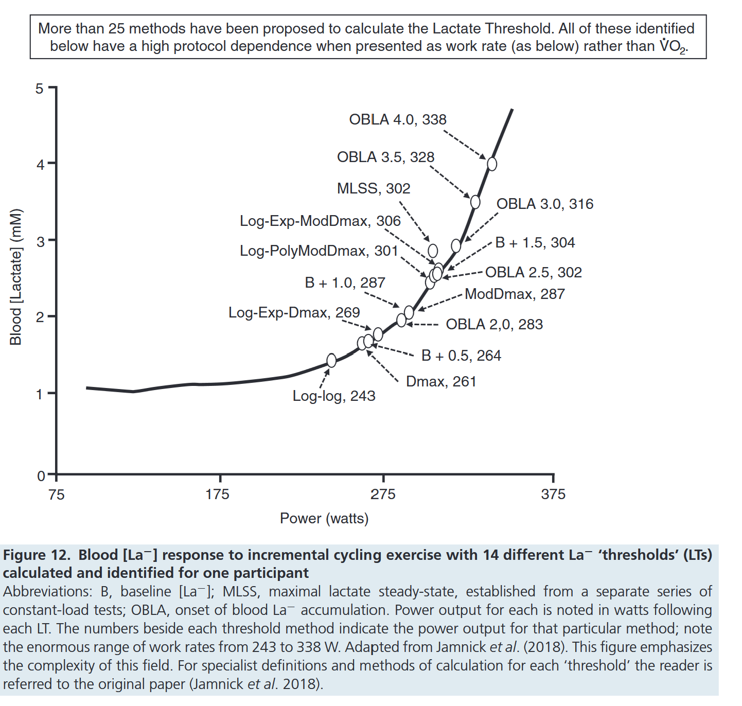

Mir scheint die Angabe der FTP in der LD fraglich. Du hast offenbar einen Stufentest gemacht. Daraus ist die Ableitung der FTP nicht direkt möglich, sondern kann nur geschätzt werden. Ein Stufentest dient zur Ermittlung der IANS, für die Bestimmung der FTP ist ein längeres All Out-TT erforderlich. FTP und IANS sind zwar korreliert, aber nicht identisch und nicht ohne Weiteres austauschbar (https://pubmed.ncbi.nlm.nih.gov/29801189/). Das liegt auch daran, dass die ermittelte IANS (bei Dir 258 Watt) je nach Testdesign und Rechenmethode unterschiedlich ausfällt, wie das unten angehängte Schaubild sehr schön illustriert. Die Ableitung von Trainingszonen muss daher jeweils zum verwendeten Schwellenkonzept passen. Es ist dabei auch nicht sinnvoll, die gebräuchliche auf der FTP basierende Zonensystematik von Coggan auf irgendwelche FTP-Schätzung anzuwenden, die nicht auf einem längeren Zeitfahren basieren.
Die in der LD angegebenen Trainingszonen fallen zwar eher hoch aus, sie scheinen mir aber alles in allem nicht unplausibel. Der GA-Bereich beginnt bei Dir dort, wo erstmals ein signifikanter Anstieg des Basislaktats auftritt (manchmal auch als aerobe Schelle bezeichnet). Das ist nicht völlig unüblich und dass die sich ergebende Wattwerte recht hoch sind, spiegelt, dass Du im Test mehrere Stufen fahren konntest, ohne dass das Laktat signifikant anstieg (was grundsätzlich auf eine ganz gute Grundlage hindeutet). Gibt allerdings auch Systeme, das liegt der GA1-Bereich unterhalb der "aeroben Schwelle". Ich würde an Deiner Stelle einfach mal ausprobieren, wie gut Du mit dieser GA-Intensität zurechtkommst.

In Bild 1 habe ich die Tabelle der Stufen: Bin mit 80 Watt gestartet und alle drei Minuten wurde um 30 Watt erhöht.
Verstehe ich richtig, dass Du an Hand der Ergebnisse empfiehlst, dass ich höhere Intensitäten mehr trainieren sollte?
Würde zu meinen Erfahrungen bei Radmarathons passen, dass ich mir die ersten 100-150km z.T. sehr schwer tue und anschließend das Gefühl habe, weniger als die um mich herum nachzulassen.
Meine Unsicherheit liegt einfach darin, dass ich nicht weiß, ob ich wirklich mit >200 Watt Grundlage trainiere, weil mein Gefühl kein Maßstab ist, da es nicht "geeicht" ist, wie es "richtig" in der entsprechenden Trainingszonen sein muss. Konstant über 200 fühlt sich nach 2-3 Stunden definitiv zügig an und die merke ich an Durchschnittstagen in den Beinen (aber vielleicht auch nur, weil ich laut LD ja bisher hauptsächlich im Regenerationsbereich unterwegs war).
Was mich auch überrascht hat: Ist der GA1-Bereich üblicherweise so schmal (205-232W)?
Was mir hier auf die Schnelle auffällt, ist, dass die LD offenbar ein 4-Zonen-Modell zugrunde legt. Da sind die Wattbereiche natürlich andere, als bei einem mit 5, 6 oder gar 7 Zonen.

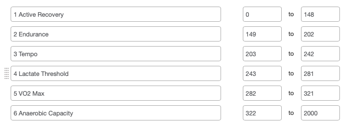

Ich kann dir sagen was ich machen würde, auch wenn vermutlich einige hier aufschreien werden:
Ich würde die ermittelte FTP in Coggans's 6 Zonen Modell stecken und dann danach trainieren. Fertig😅
Irgendwelche Nachtests etc. kannst du dann irgendwann mal machen. Du kannst die FTP auch mal durch ein 5 und 10min All-Out z. B. verifizieren. Gibt schon auch noch andere Möglichkeiten als dieses elendige 20min Zeitfahren, auch wenn das vlt. am genausten ist. Profis machen das wohl in der Praxis auch eher selten (Pogacar sagte bei Attia dass er im Winter zuletzt einen 20min Test gefahren ist).
So könnte das dann aussehen:

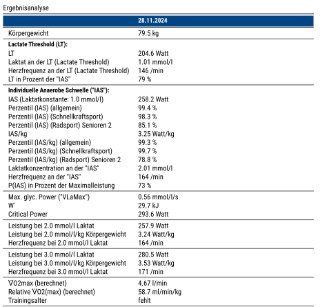

GA1 und GA2-Bereich sind in der Tat sehr schmal. Das liegt daran, dass der GA-Bereich erst jenseits der aeroben Schwelle beginnt. Der Bereich zwischen aeroben und anaerober Schwelle ist nicht so breit, was u.a. durch das Verfahren, nach dem die IANS ermittelt wird, mitverursacht wird. Die IANS wird offenbar bei Basislaktat +1mmol definiert, das ist ein vergleichsweise niedrig ansetzenden Schwellenkonzept.
Bei einer Zonen-Systematik, bei der der GA1 unterhalb der aeroben Schwelle bedingt, ist der GA1 aber unabhängig von der Lage der IANS sehr viel breiter.
Wie praxistauglich ein so enger GA1-Bereich ist, ist natürlich eine offene Frage, kommt auf einen Versuch an. Ganz exakt in einer Ausfahrt immer in dem Zielbereich zu bleiben, wird nicht möglich sein, ist aber auch nicht nötig. (Eventuell wurde das Zonensystem für eine andere Sportart entwickelt, z.B. fürs Laufen und dann auf das Radfahren übertragen. Beim Laufen ist die Intensitätssteuerung etwas einfacher, weil die umweltbedingten Leistungsanforderungen nicht so stark schwanken. Da sind enge Intensitätsvorgaben leichter umzusetzen.)
Um die Trainingsbereiche richtig anwenden zu können, ist es eigentlich erforderlich, nicht nur Watt- oder Hf-Vorgaben zu machen, sondern auch noch die typische Dauer der Belastungen und ob diese kontinuierlich oder als Intervalltraining erfolgen sollen, anzugeben. Das fehlt in den Daten von Dir leider auch. Es macht von der Intensität einen Unterschied, ob die GA-Einheit 2,5h oder 6h sein soll. Für 6h-GA-Einheiten sind die hohen Leistungsvorgaben aus der LD nur bedingt geeignet.
Was Du von Deinen Radmarathons berichtet hast, passt durchaus zu der in der LD sichtbaren guten Grundlage. Dir fehlt aber etwas der Punch, den kann man am besten mit höheren Intensitäten, z.B. 2*20 min. an der Schwelle oder 5*5 min deutlich über der Schwelle trainieren.
In der Summe muss ich @KeinerEiner tendenziell recht geben. Die LD erzeugt mehr Fragen als dass sie Antworten gibt und was man sehen kann, hätte man auch durch einfache All Out-Tests herausfinden können. Wenn mit einer LD ein ausführliches Beratungsgespräch mit detaillierten Trainingsempfehlungen verbunden wäre, hätte sie selbstverständlich einen Nutzen, aber sowas hat es bei Deiner scheinbar nicht gegeben?

Wenn die LD die aerobe (!) Schwelle richtig wiedergibt, wären der GA1 übertragen auf die Coggansche Nomenklatur nicht Sweetspot, sondern Tempo und da sollten 2,5h für jeden fordernd aber möglich sein.
