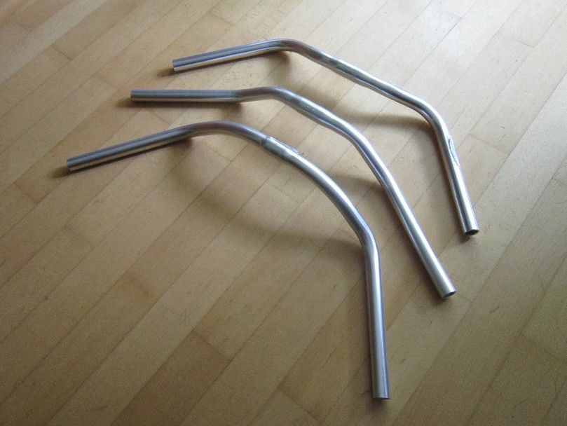

ach mensch jungs, ich möchte doch nur wissen ob ihr einen Trainingslenker kennt der bei mir ins Bild passt ;)
aber mtb würde ich nicht wieder kaufen, lieber ein cyclecross
:eek:
...alle aus dem Blumenladen
Also dann mal ernst: Wenn Du ein Rennrad mit Rennradfelgen hast und damit auch mal auf 'nem schlechten Weg fahren willst, nimm einfach 28er (Breite). Mit entsprechend niedrigerem Druck, k. A. je nach Gewicht vielleicht 5 Bar vorne 6 Bar hinten und das geht schon. Gibt auch einige Rennreifen in der Breite. Lenkertechnisch würde ich vielleicht wirklich einen Rennlenker umdrehen und absägen, dann hast Du immer noch mehr Greifmöglichkeiten als mit einem reinen flachen Lenker.
Ansonsten würde ich zum klassischen Trainingslenker umgedreht (wie an vielen 80er Damenrädern zu finden) greifen. Das sieht auch noch ziemlich lässig aus.
