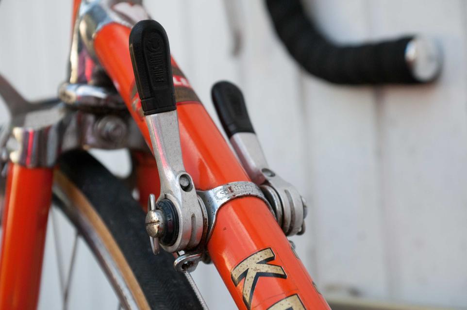

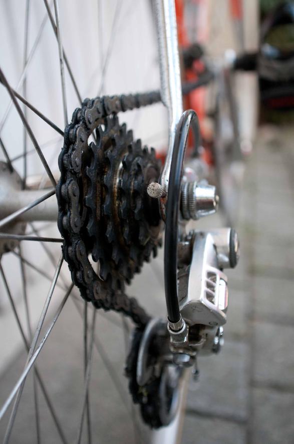

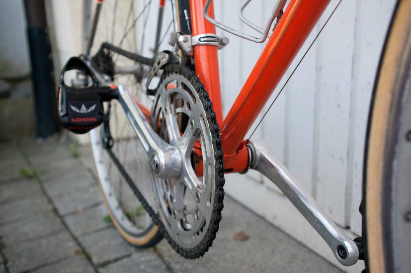

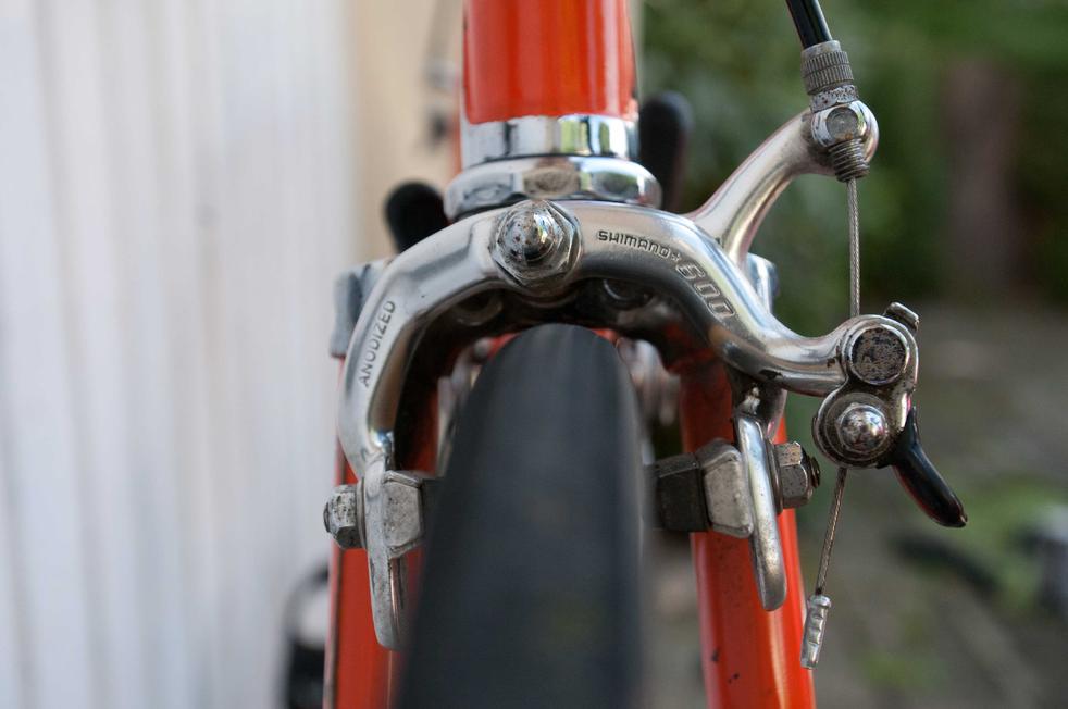

Ich habe heute auch mal ein paar Fotos von dem alten Klassiker gemacht.
Neu an diesem Fahrrad sind eigentlich nur die Reifen, die hab ich vor ein paar Jahren neu drauf ziehen lassen (Continental) oder besser gesagt kleben lassen und die Klickpedale von Look sind neu drauf. Ansonsten ist alles wie vor 40 Jahren.
Nochmal zu meinem "Problem": Ich fahre nun seit knapp 3 Monaten mit diesem Fahrrad (vererbt von meinem Vater) und bin eigentlich sehr zufrieden damit, da es doch ein kleines Schmuckstück (meiner Meinung nach) ist. Es wurde in den 70ern wohl gut von meinem Dad befahren aber seit 20...wenn nicht 30 Jahren steht es eigentlich nur im Keller rum. Wie gesagt, ich fahre seit ein paar Wochen und mir ist aufgefallen, dass ich mir bei der Geschwindigkeit sehr schwer tue. Ich komm nie auf nen besseren Schnitt als 20km/h.

hey, wusste ich doch dass es nicht das genau gleiche rad ist wie auf den bildern gestern. deins ist wirklich viel schöner. allein das orange und dann noch die verchromten muffen + streben und gabel. die hochflanschnaben sind auch recht hübsch. sind das shimanos?
und wenn das deine sitzposition ist, ist doch alles gut. also es sieht besser aus als ich es mir vorgestellt hab. sieht fahrbar aus (ob für sport ist ne andere frage). vielleicht noch nen ultrakurzen vorbau für den nacken.
hast du eigentlich mal die sache mit dem tacho gecheckt, wie gestern im unterwegs forum erwähnt?
AW: Hilfe mein Rennrad will nicht so schnell wie ich...
Danke, ja ich find das Rad auch sehr schön und vor allem die Farbe ;) man fällt immer auf.
Ja ist alles Shimano 600
Ich weiss nicht wie man den Vorbau da abändern kann da der irgendwie verbunden ist mit dem Steuerrohr? also ein aktueller Vorbau kann man ja rausnehmen und austauschen...aber den hier.. glaub da müsste man das ganze Rohr rausnehmen. :confused:

Wenn das Rad 20 bis 30 Jahre im Keller gestanden hat, solltest Du zunächst einmal sämtliche Lager zerlegen, reinigen und neu fetten.
Nach so langer Zeit wird das Fett verharzt sein und ist so zäh wie ein halbtrockenes Kaugummi.
Evtl. festgelaufene Lager hemmen ebenso das Vorwärtskommen...
Die Kette ebenso reinigen und gut ölen.
Spätestens dann solltest Du einen gravierenden Unterschied spüren.

Neue Kette und Schraubkranz wäre angebracht, und brächte dich auch nicht gleich ins Armenhaus.
