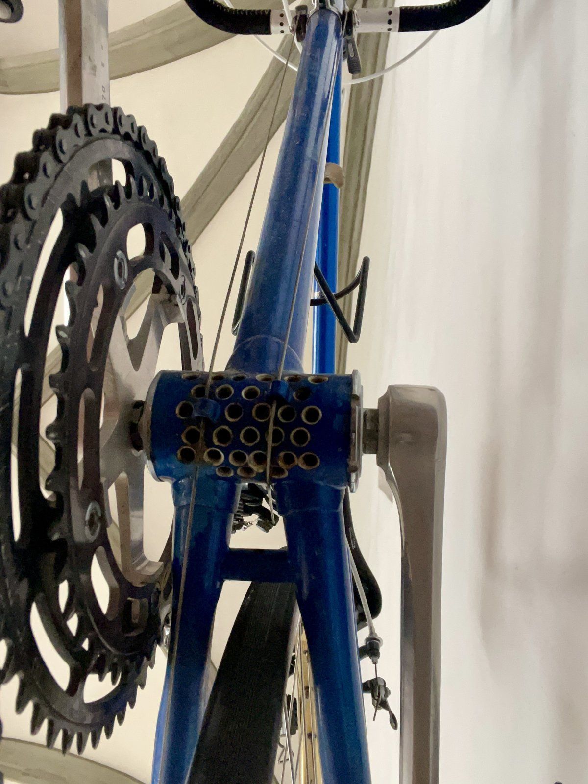

img_1170-jpeg.1388296

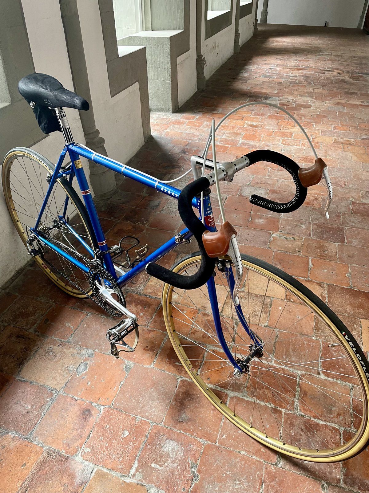

Was für Hütlis sind das auf den Bremshebeln?
50 Bohrungen also = 5 Stern??? :D
Dennoch ein ganz tolles Radl. Glückwunsch
Das sind originale Shimano aus altem Bestand. Musste doch ein wenig danach suchen, wollte aber keine hoods die dann nur halbwegs passen.
das mit den 50 Löchern könnte im gesamten etwa hinkommen😅

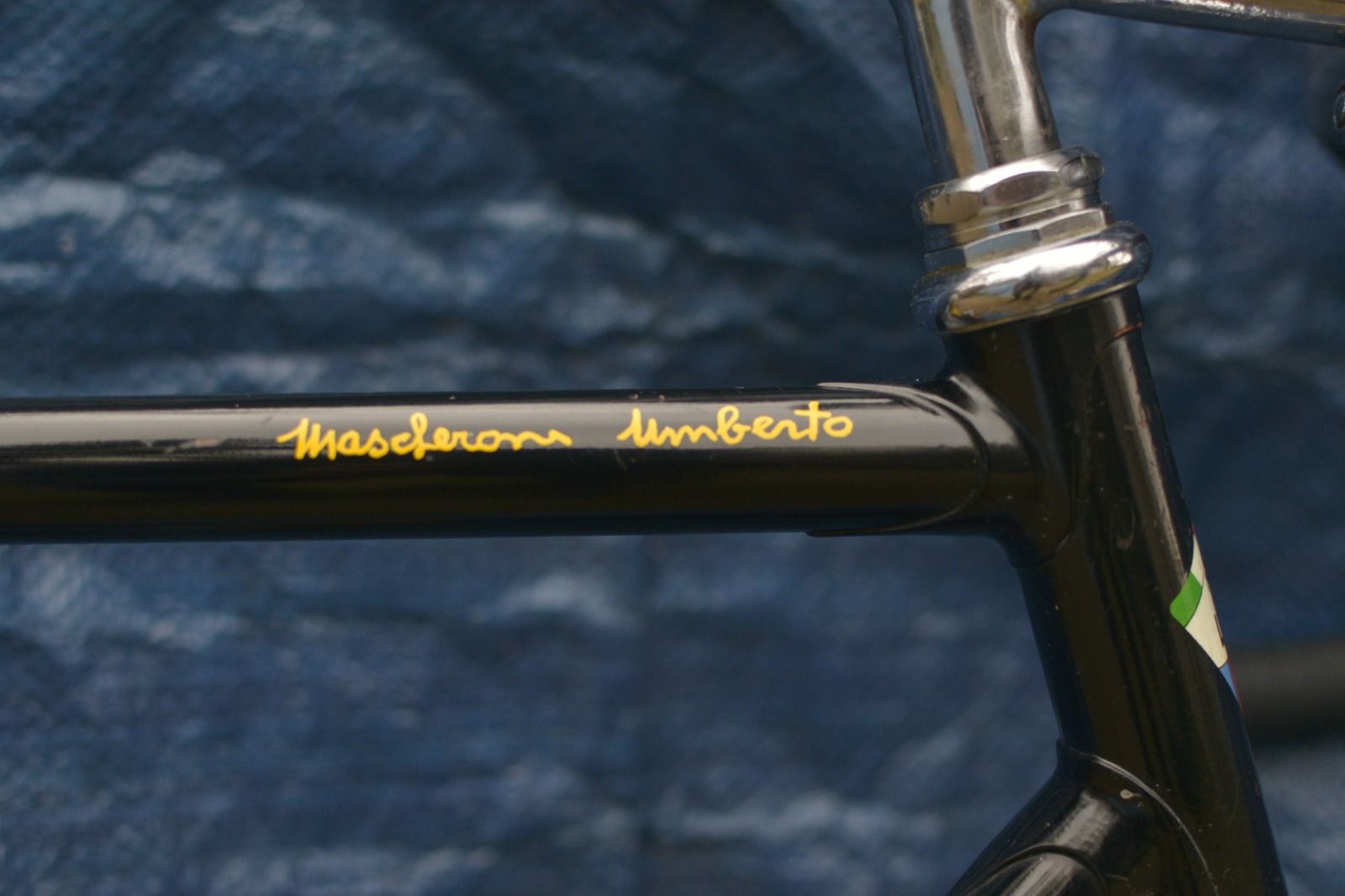

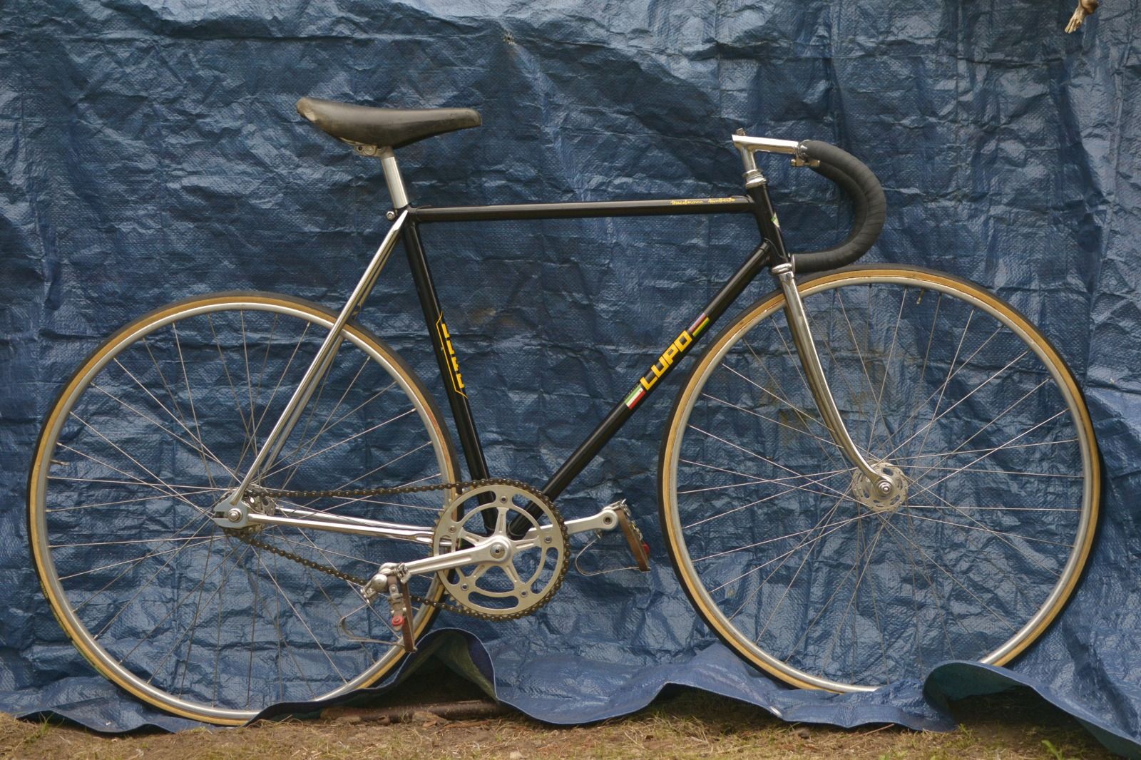

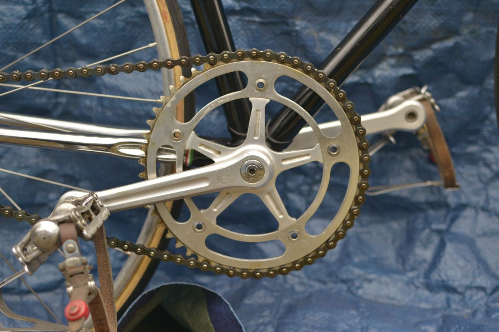

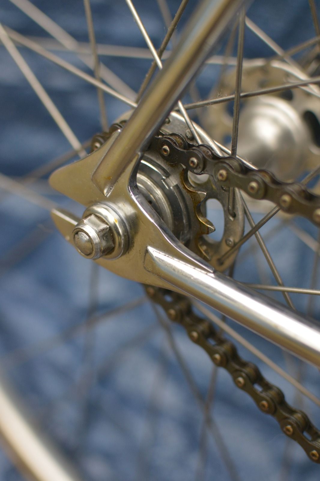

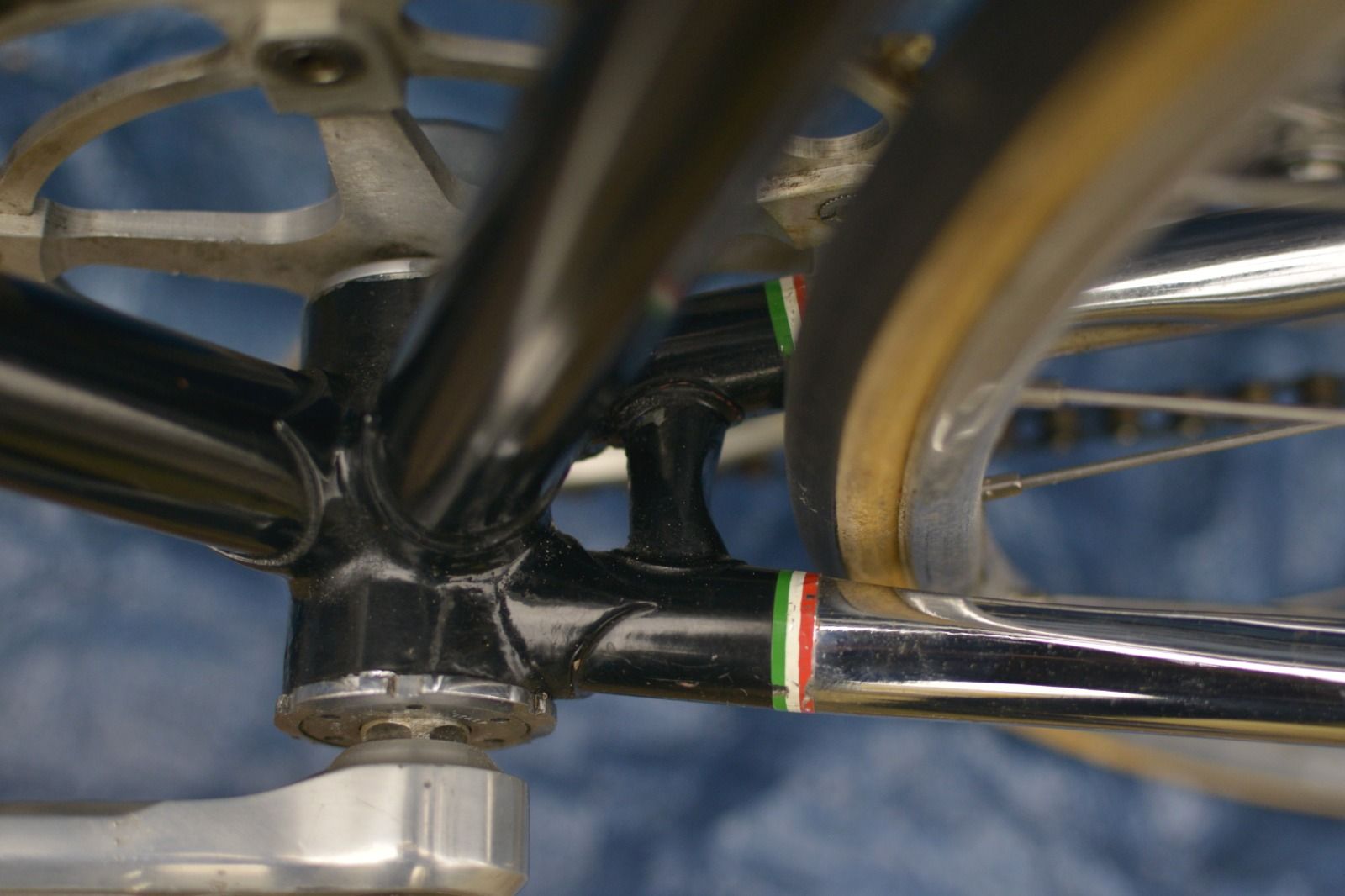

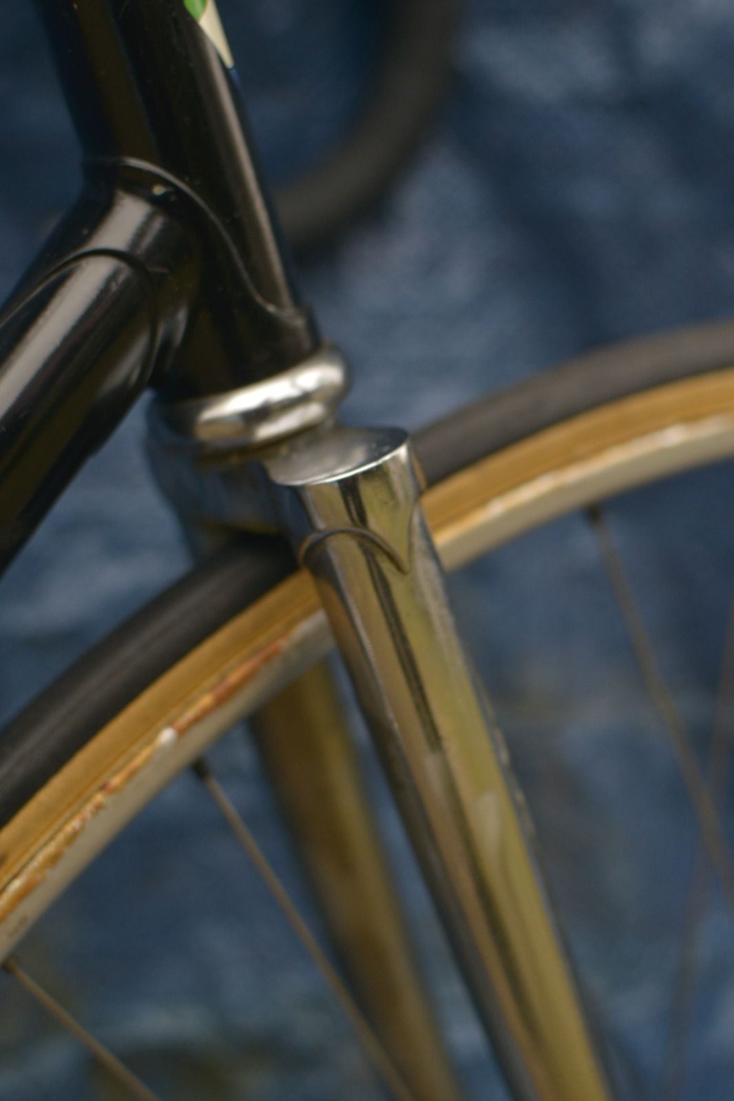

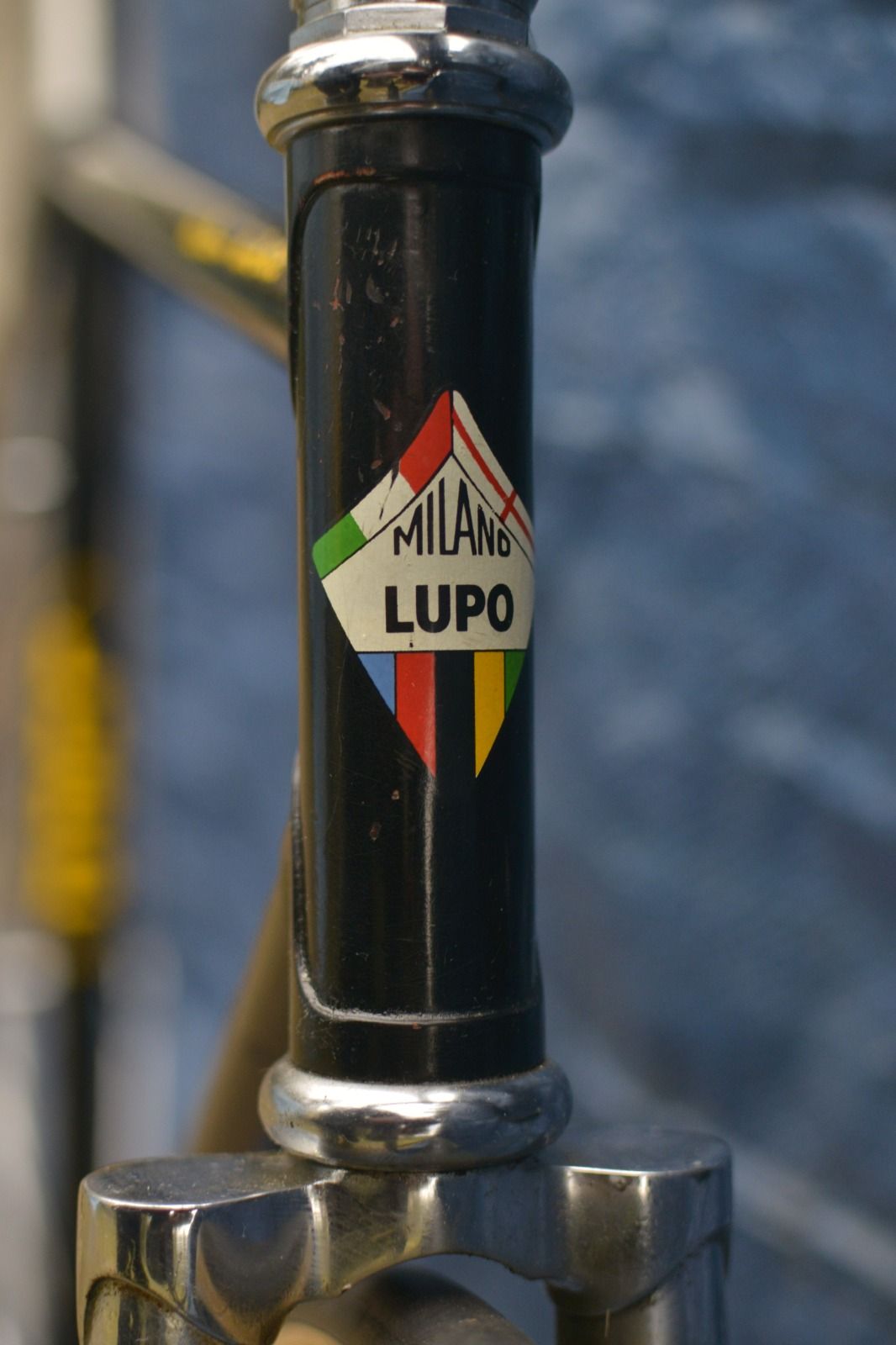

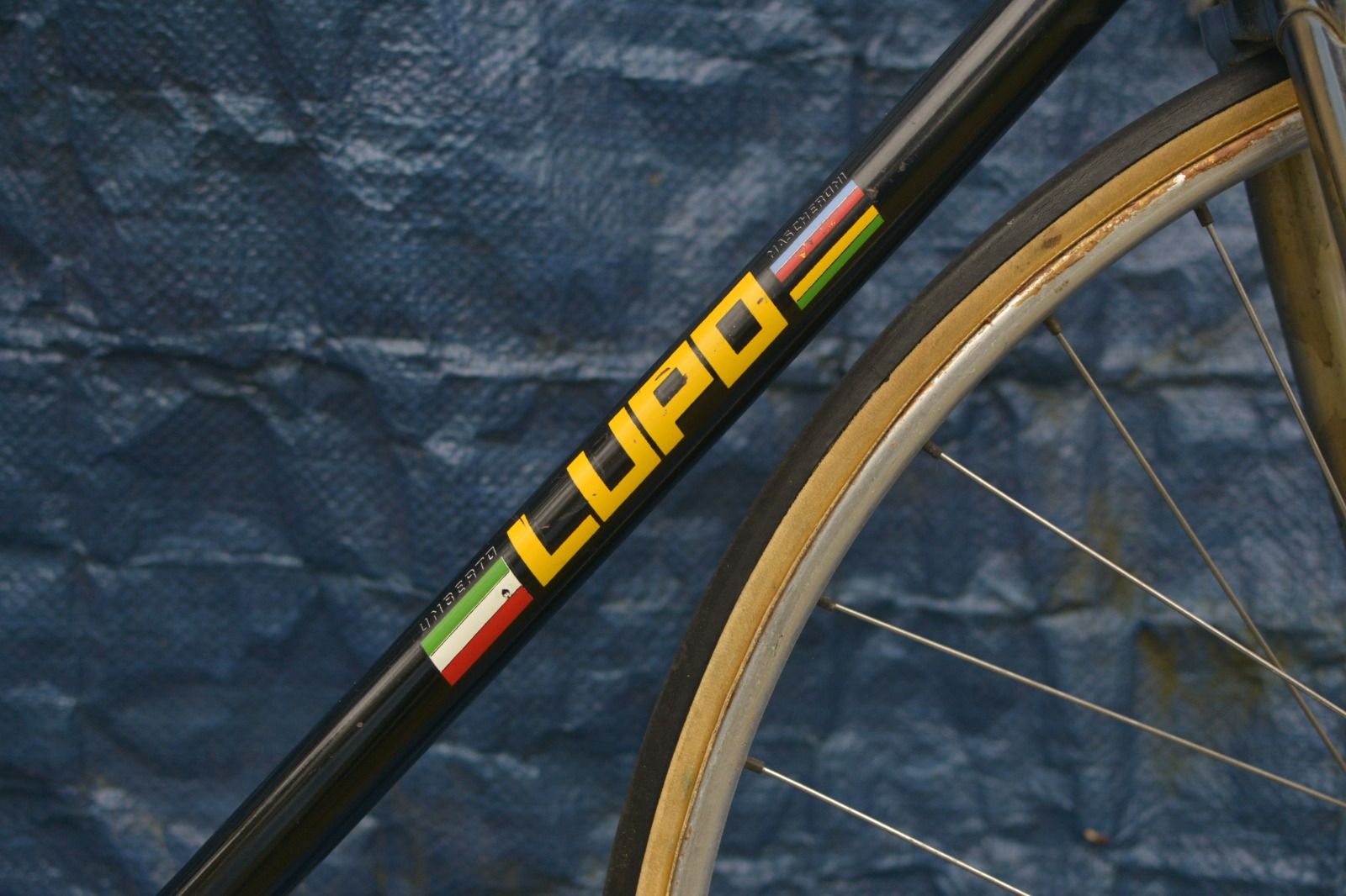

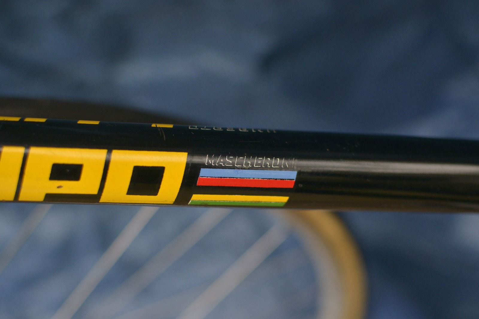

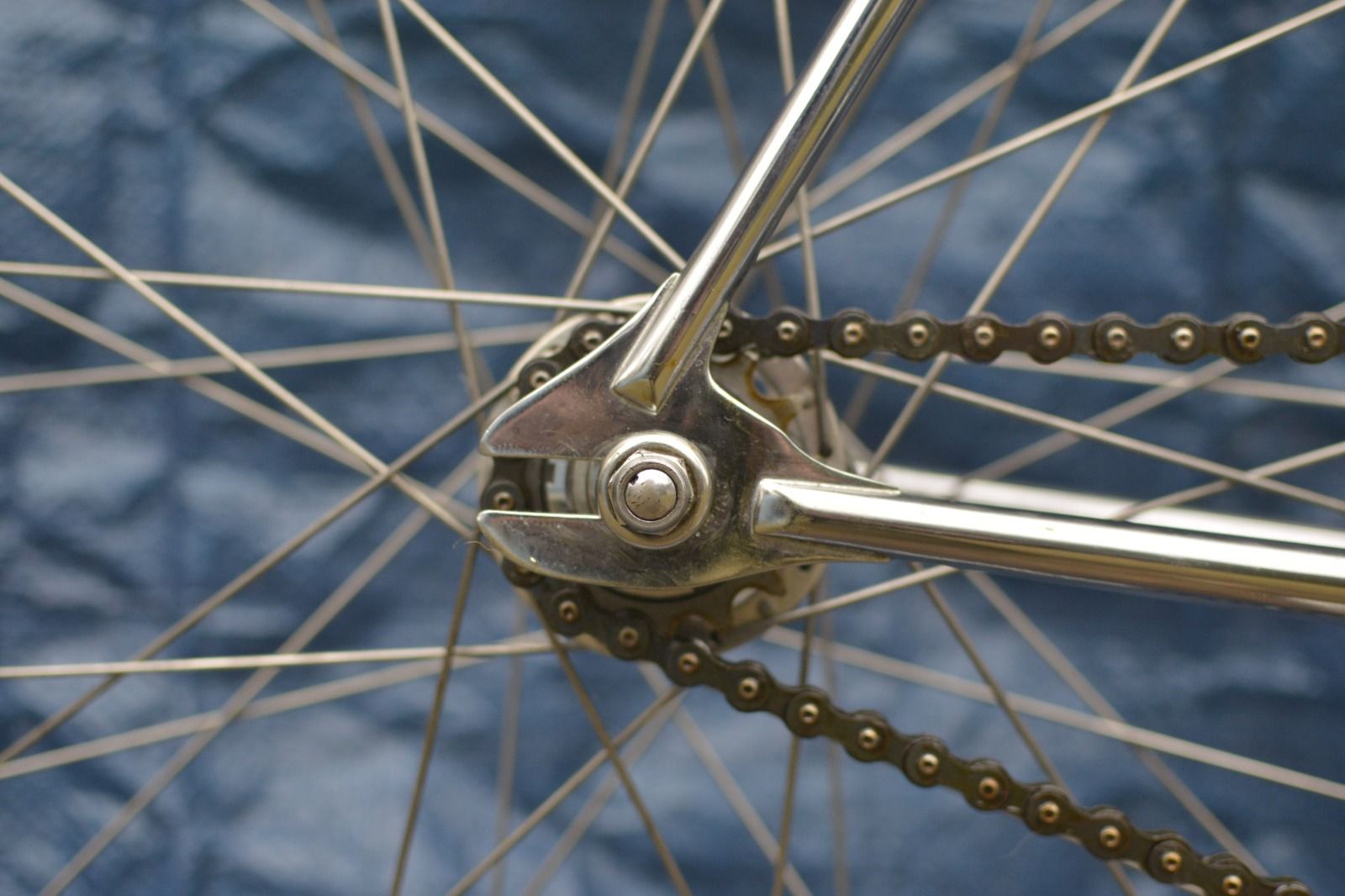

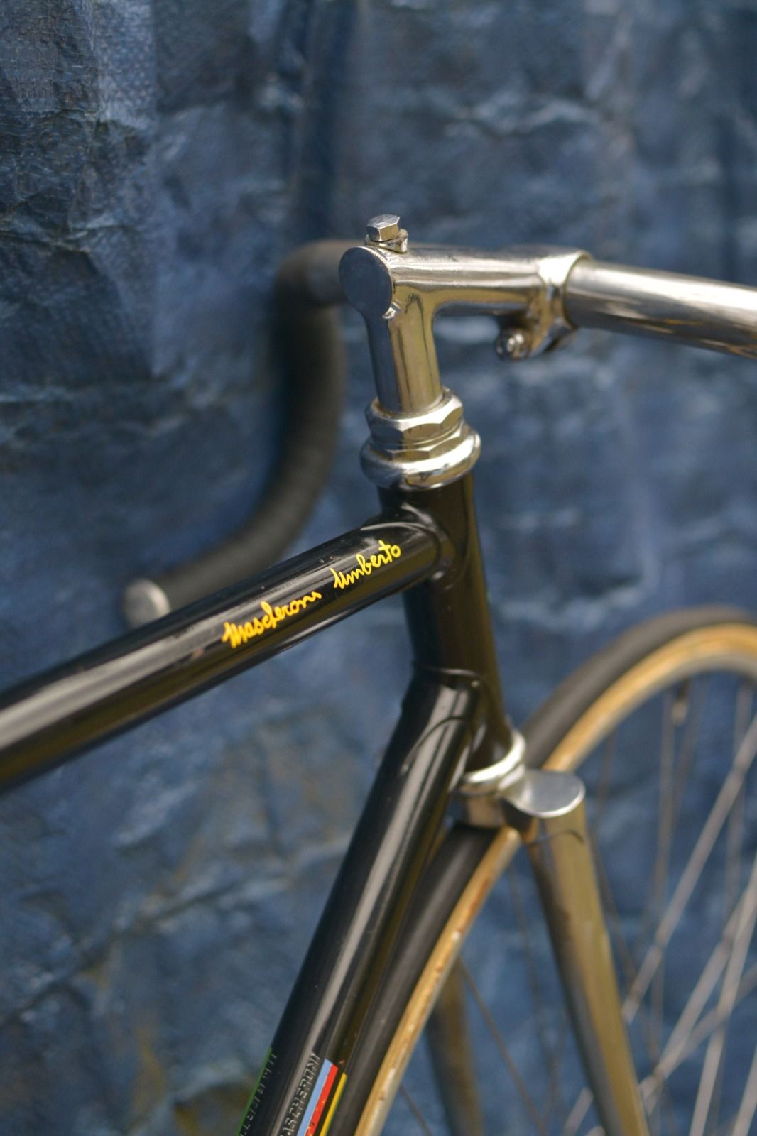

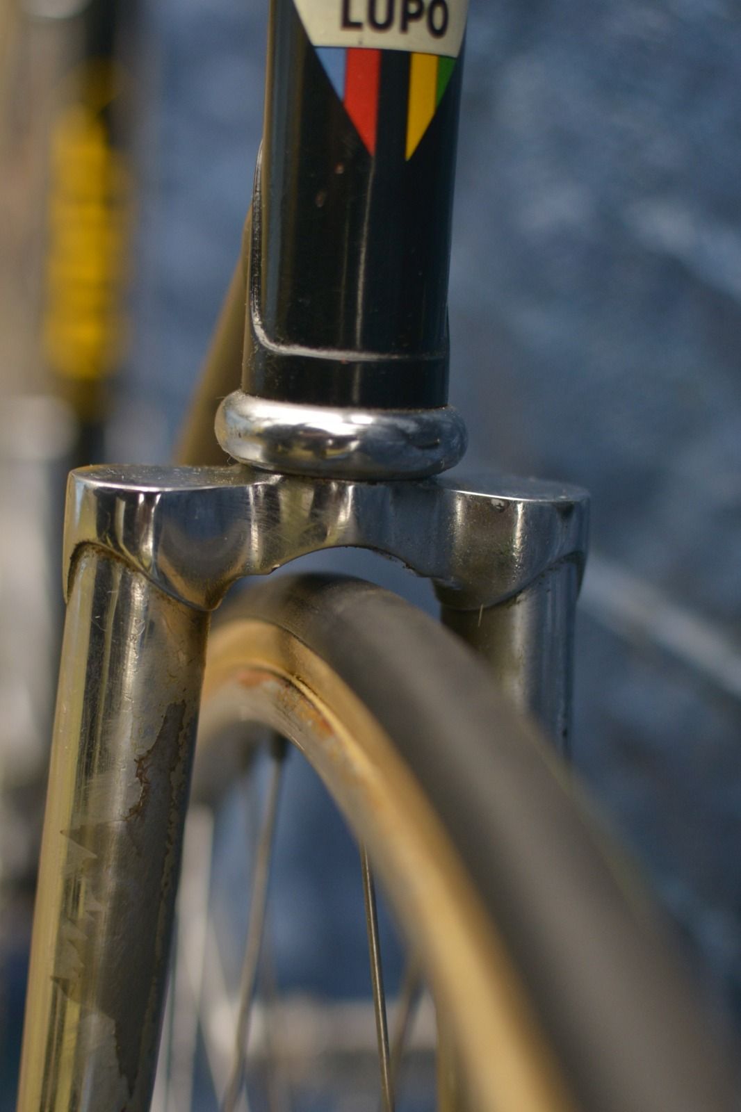

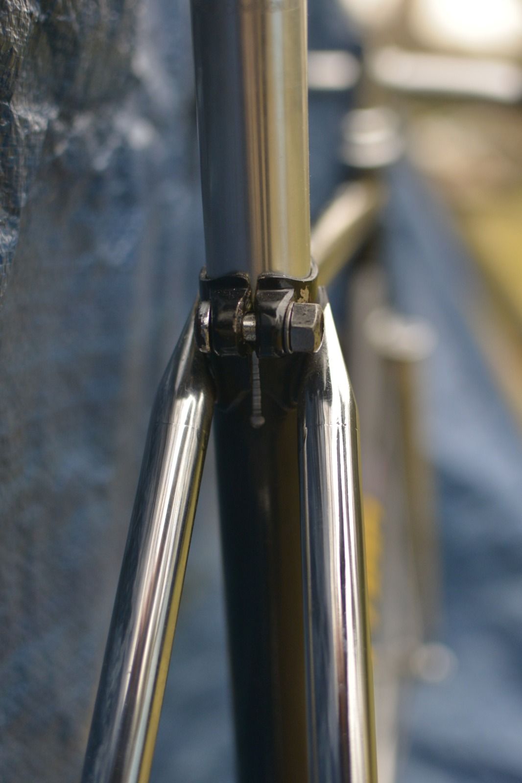

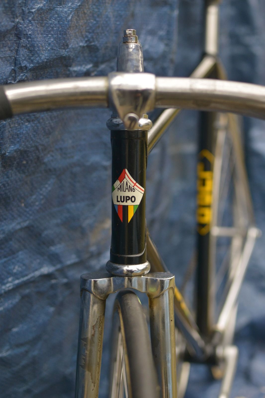

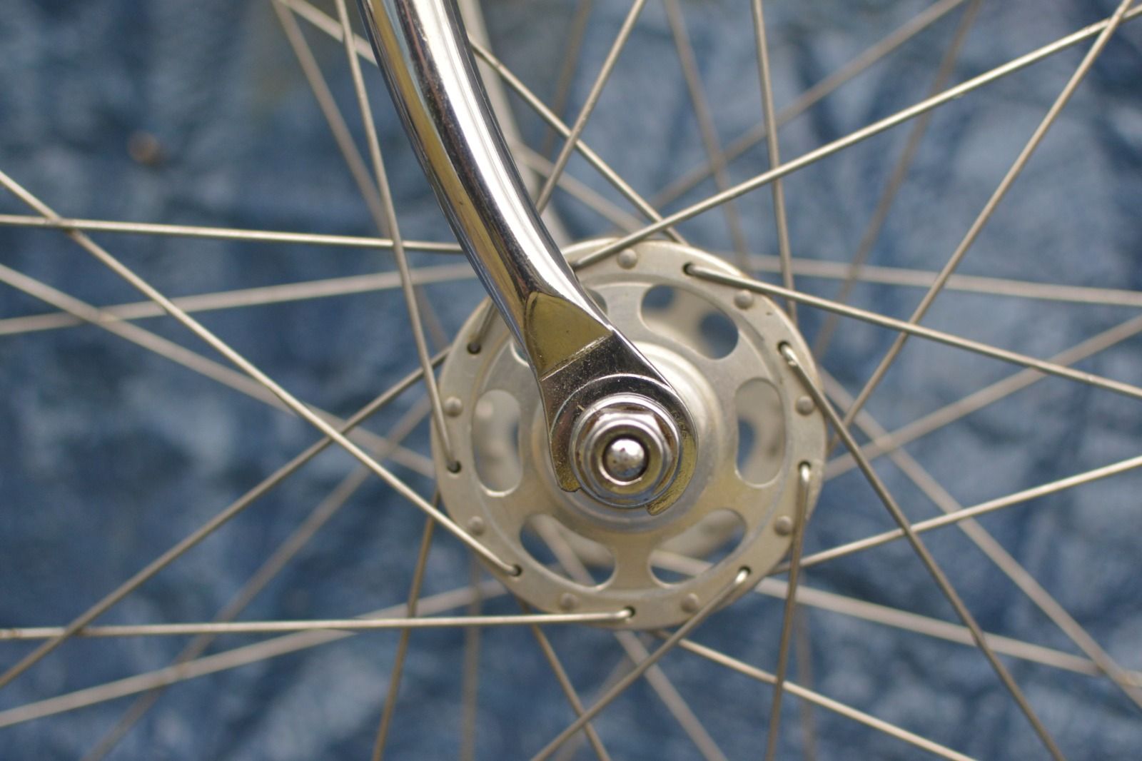

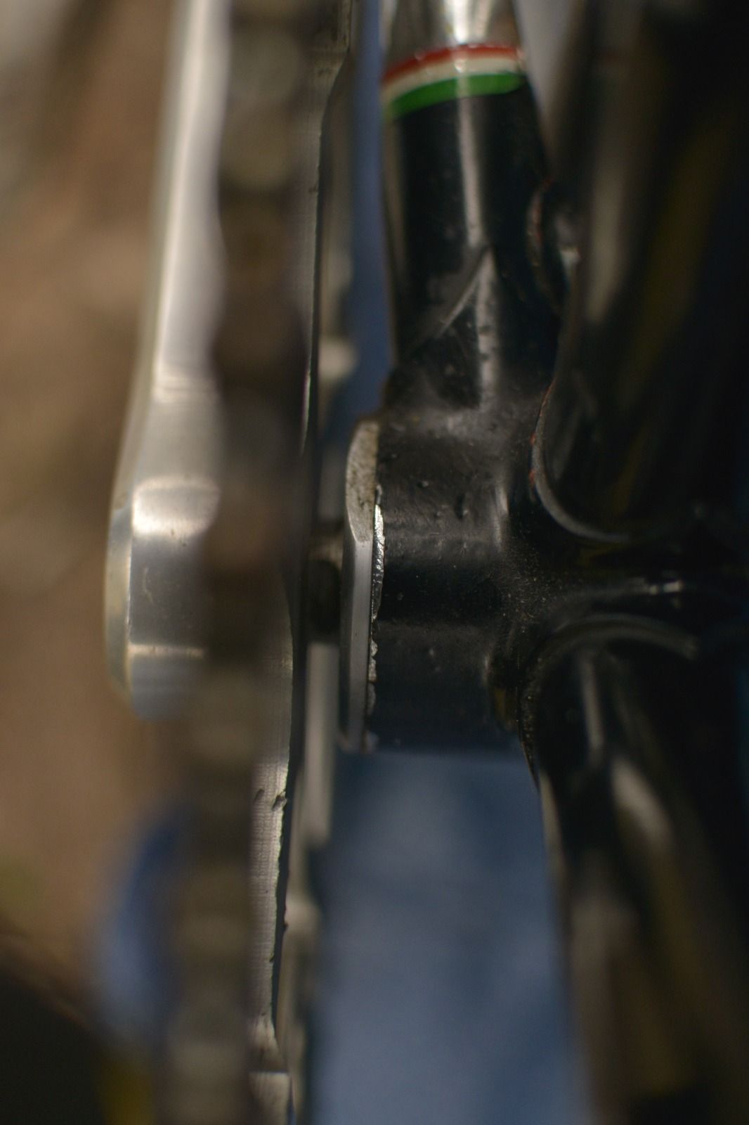

Lupo Mascheroni
Teambike Colner // Graeme Gilmore
1972/3 // Repainted +-1975/6
Tretlagerbreite: 65mm
Sattelstütze: 27.4mm
Columbus PL: Pista Leggera
"My bike builder was Lupo Mascheroni from Milan - he built all Patrick Sercu’s bikes as well. He set up & kept a jig for my bikes - so I would just ring him & he would make the same all the time - my Sixday bikes were made more like a sprinters bike with the seat angle steeper than a “normal” 6 bike ! Which suited me better as I only rode 50mm behind the bracket! Forgot the degrees now ! But I rode the same shape bikes in over 100 sixes ! Lupo just changed the decals & paint job on the frame to match the bike sponsor from the team I was riding that year !"
— Graeme Gilmore
Hier ein weitere Lupo von Graeme mit einem anderen Gabelkopf. Er erinnert sich nicht mehr, wieviele Rahmen er von Lupo bekommen hat, hat meins aber direkt erkannt. :)
