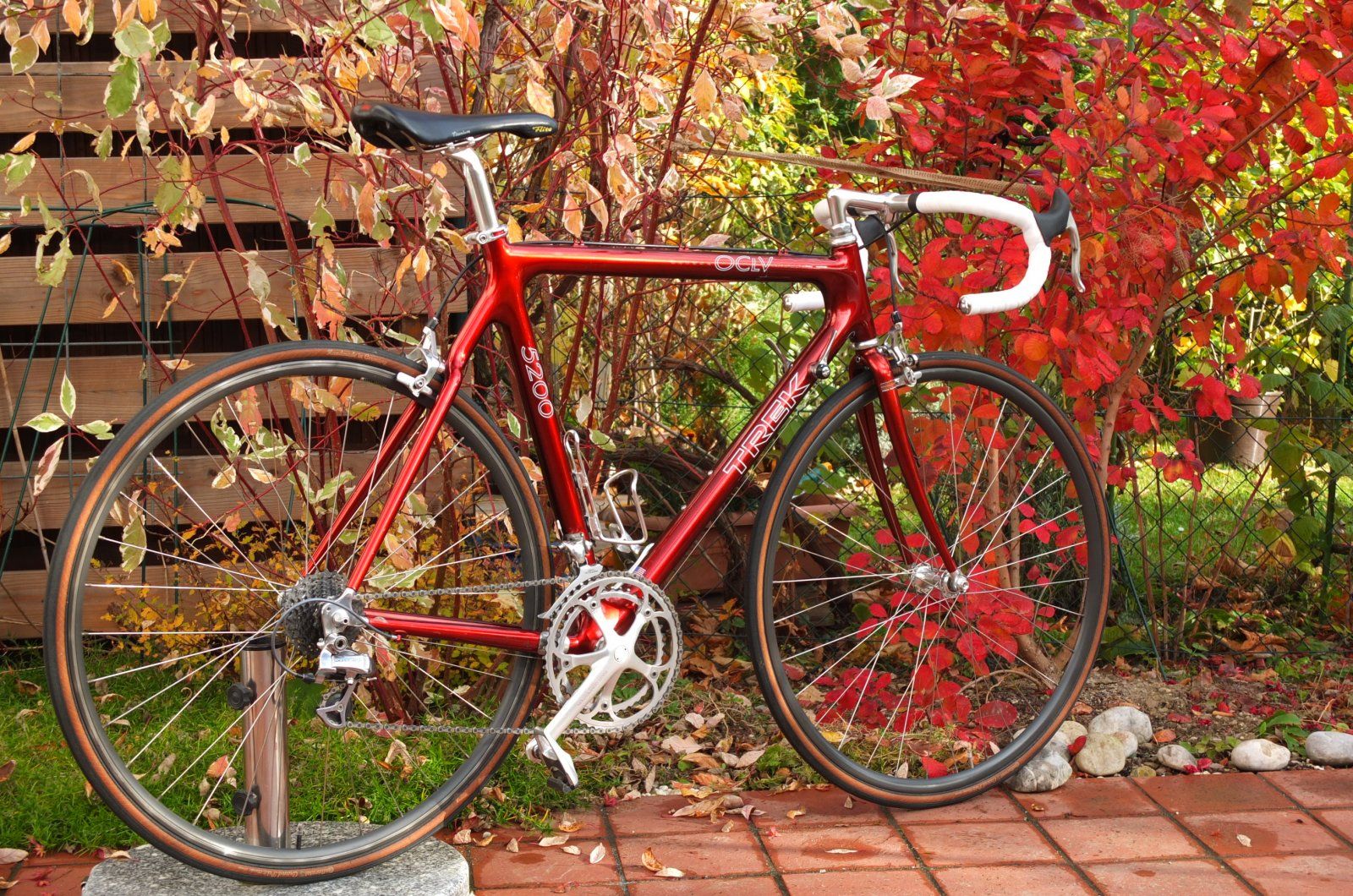

Nr. 10 OCLV 5200 (Kirchweih-Ente ‚Neo Classico‘) von @Velo-Koma

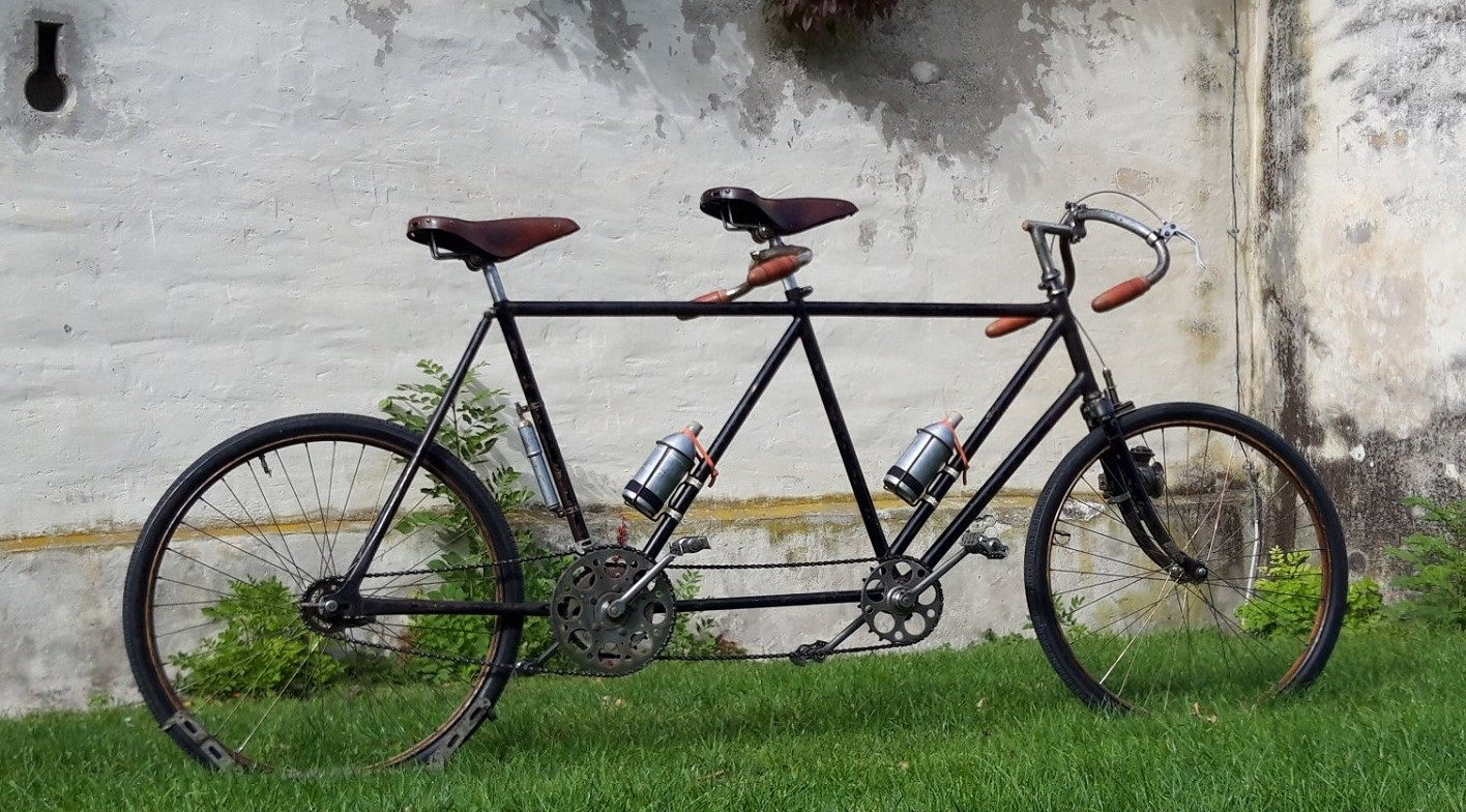

BRENNABOR Bahntandem abgebildet im Katalog von 1901 bis 1905

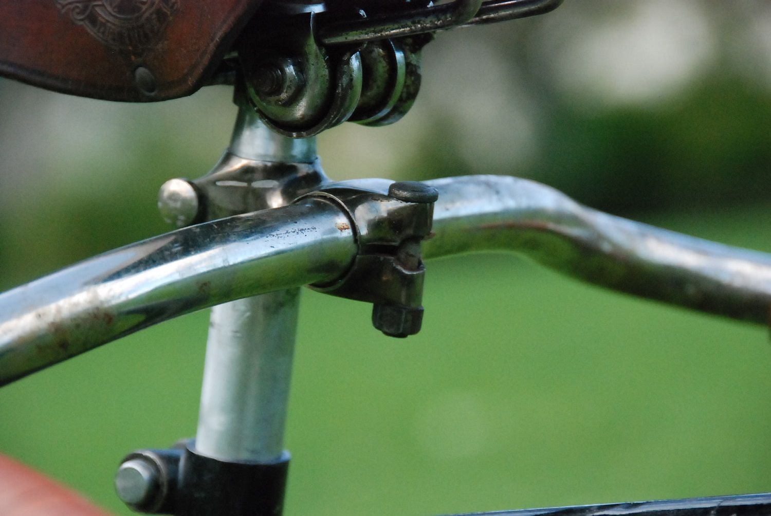

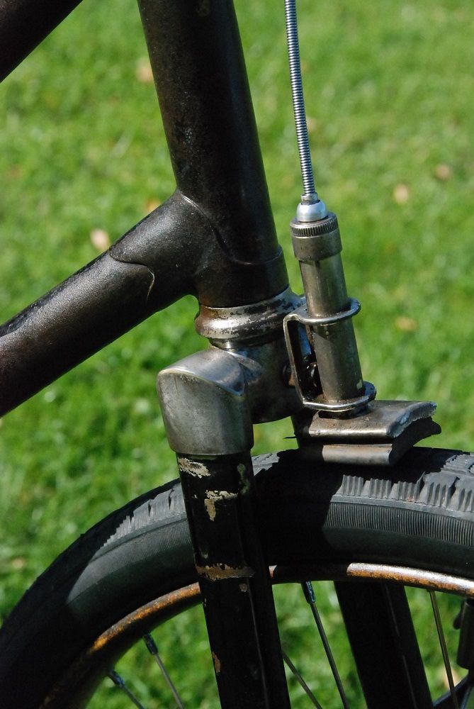

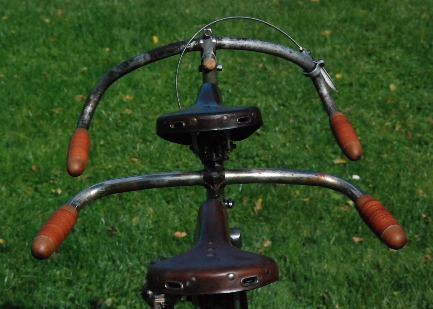

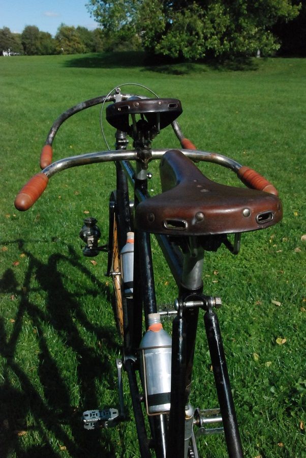

Aus gegebenen Anlass musste ein Tandem ins Haus :D , ein Bild von der Beifahrerin und viel Überredungskunst hat es gekostet das gute Stück zu ergattern. Da das Rad auf der Straße gefahren werden soll und sowieso nicht alle Originalteile vorhanden waren haben wir uns entschieden einen LRS mit Rücktrittbremse zu verbauen, Flaha`s, Lampe und Stempelbremse vorn zu montieren.
Da ein Tandem zu zweit gefahren wir wurde auch gemeinsam geschraubt.

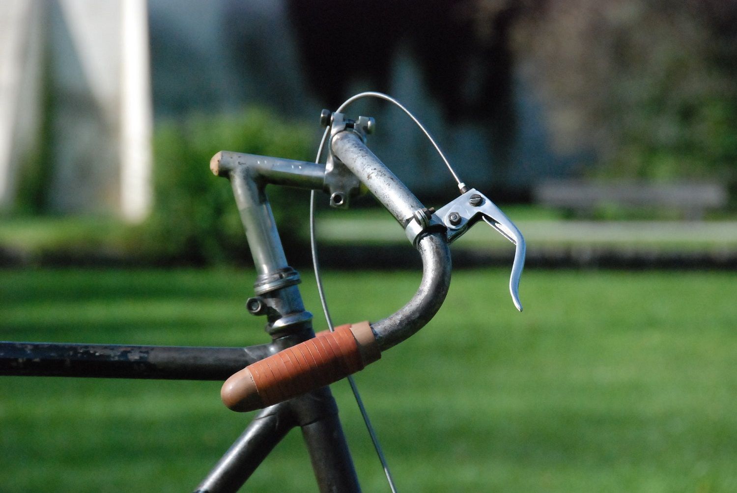

Die DIAMANT Freunde unter uns werden mir verzeihen das ich den Bremsgriff verbaut hab, er hat halt super gepasst.

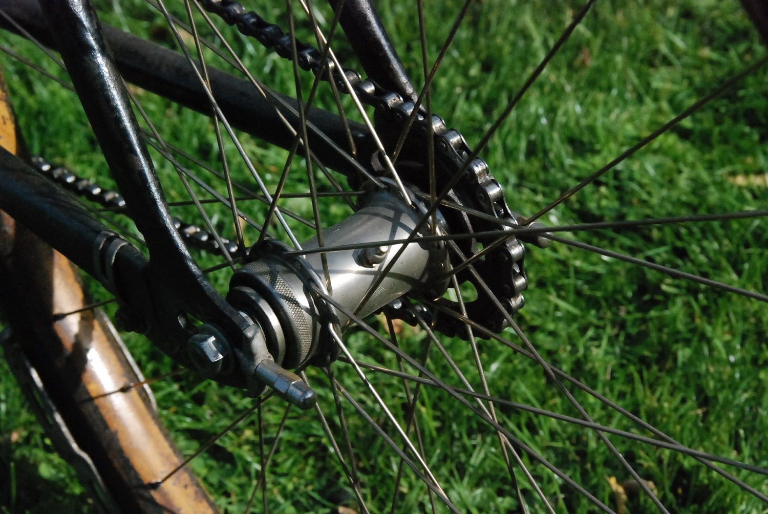

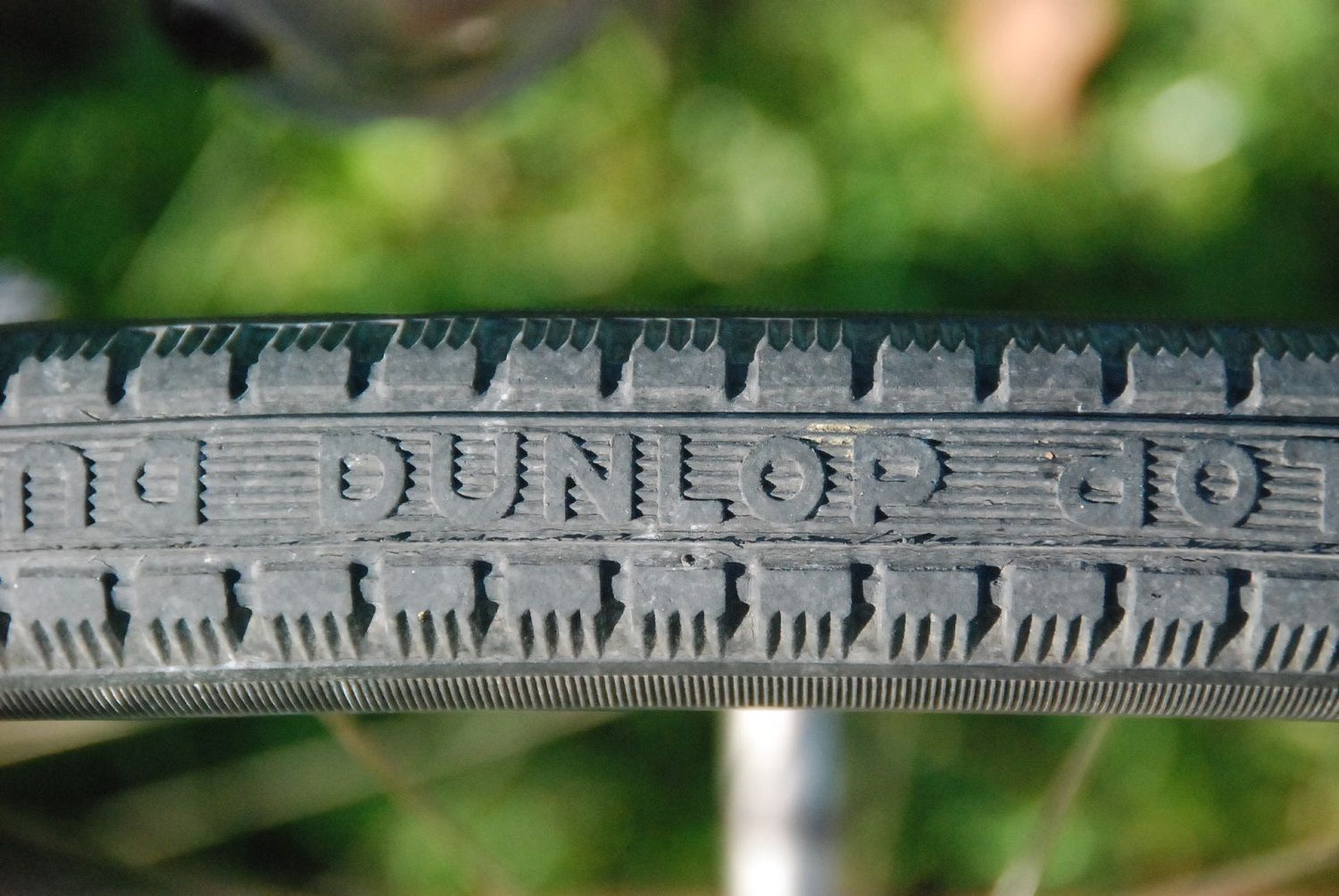

Rollen tut das Tandem mittlerweile auf 26" Wulstreifen, zum Rad haben 26" Holzfelgen mit 1,50" Schlauchreifen gehört, sowas aufzutreiben ist sicher nicht mehr möglich. Die Edelstahlspeichen wurden 2 Stunden bei Volllast im Ofen "gebacken", dadurch sind sie ordentlich angelaufen und passen so zum Erscheinungsbild.

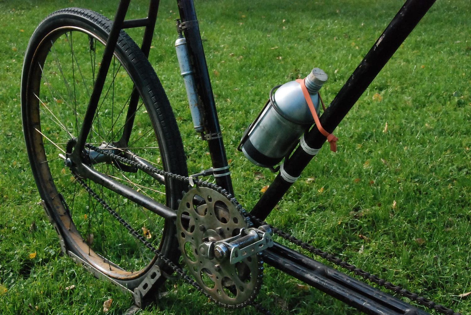

Ohne dem roten Gummi würden die Flaschen gar fürchterlich scheppern.

Flaschen am Bahntandem? Hab da grad ne Blokkade im Hirn.
Ob dich was blockiert weis ich nicht ;) , weil ich hab geschrieben das wir mit dem Rad auf der Straße fahren werden. Hab es jetzt aber nochmals aufgeführt.

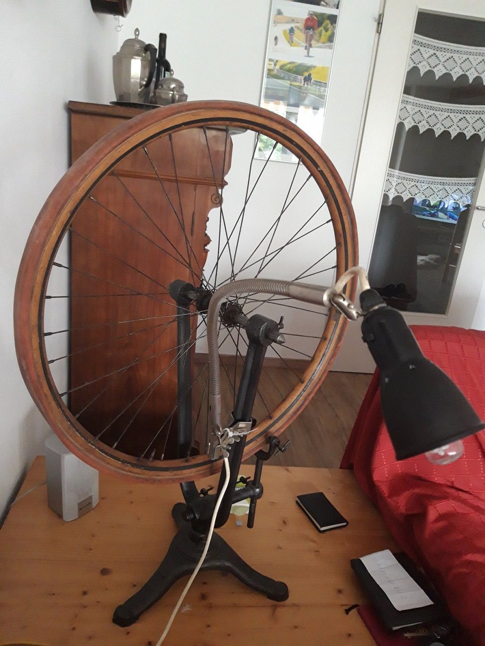

Von den hab ich auch gehört, sind aber zu schmal. Eine neue Sofalampe brauchte ich eh, da kam mir das olle Vorderrad grade recht .

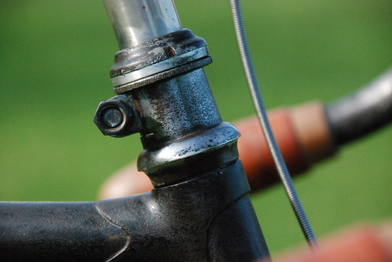

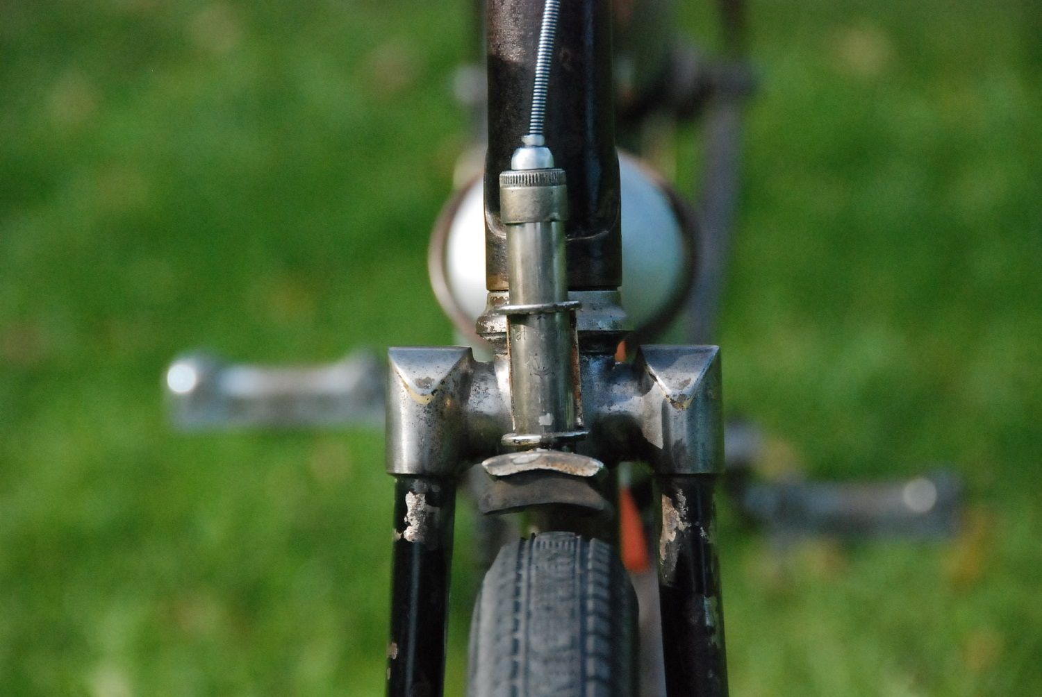

Klasse! Das Au-Gegenstück oben an der Stempelbremse, ist das original? Ich meine mich zu erinnern, dass da ein Gegenstück mit Gewinde und Kontertermutter drauf gehört (so was hätte ich noch liegen)

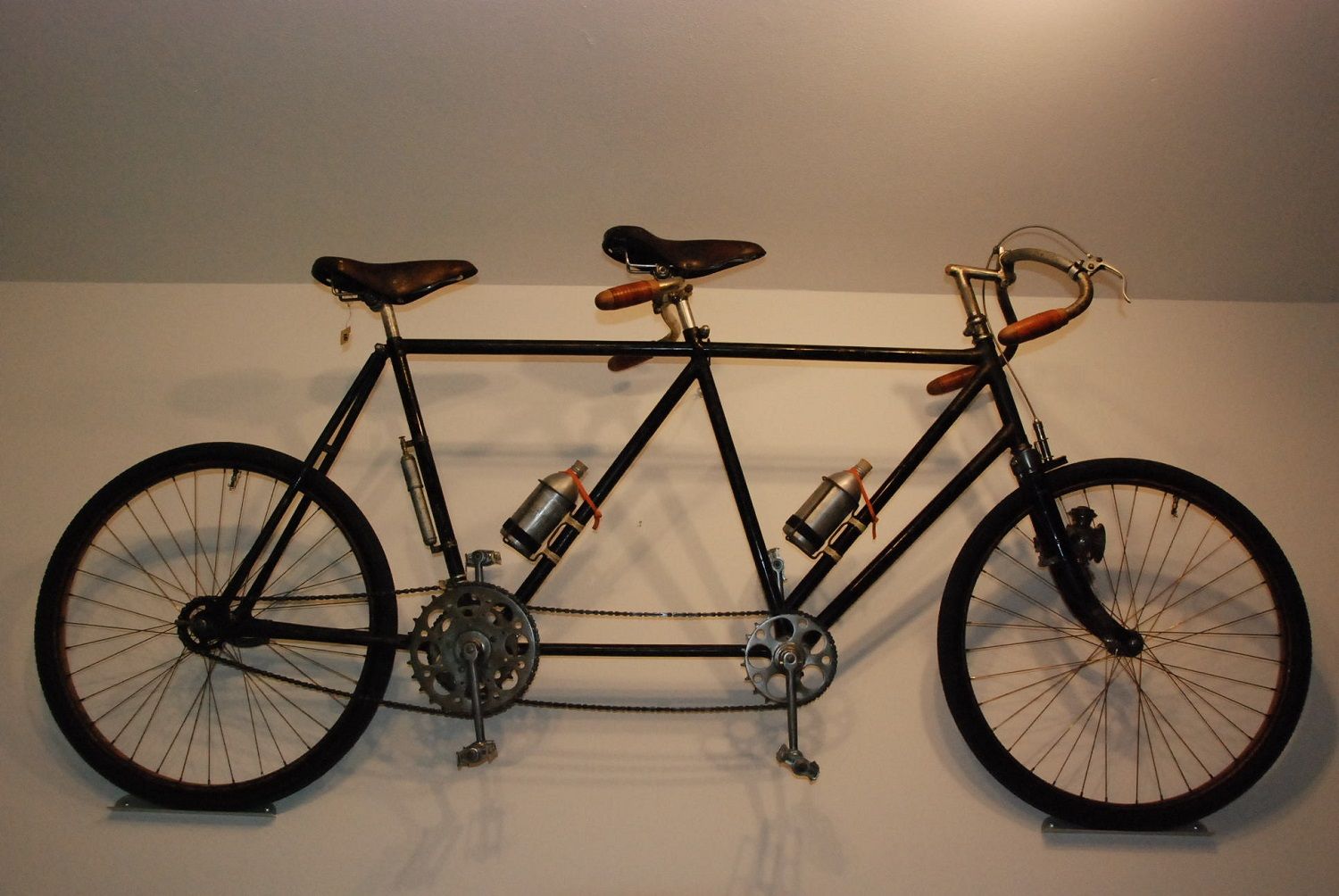

Und da so was schönes nicht im Keller stehen darf, war eine Vorgabe das Rad vor dem Bett vernünftig aufzuhängen.Anhang anzeigen 706200
Nein ist nicht orschinal, das Richtige hat eine Gewinde welches in die Innenliegende Feder passt. Man kann ach die Höhe der Bremse an der Befestigung einstellen . Danke für dein Angebot.

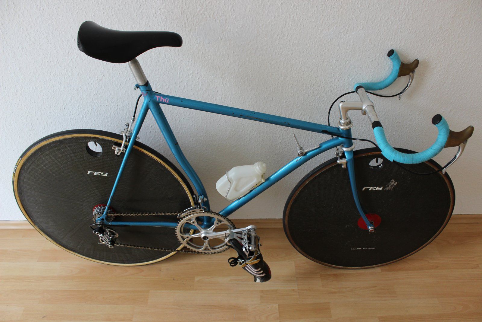

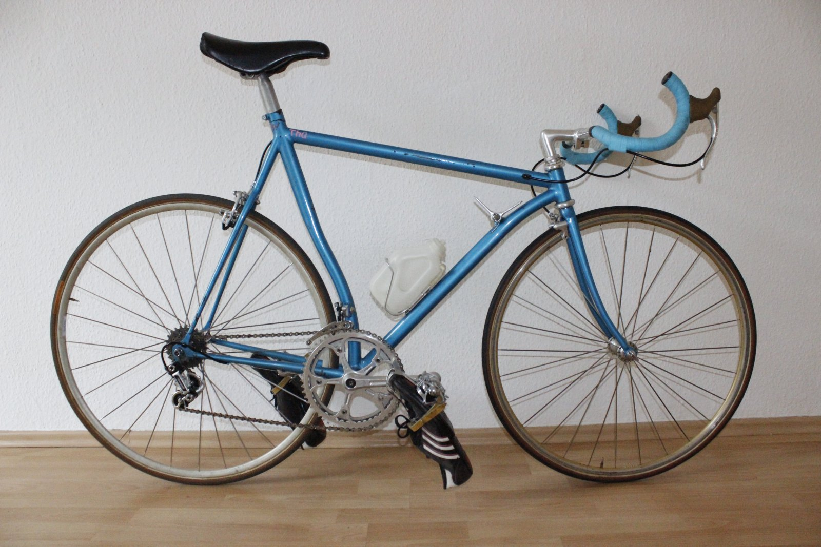

Hallo, ich stelle diesen Monat mal mein Textima Strassenzeitfahrrad von 1986 ein. Das Rad wurde höchstwahrscheinlich beim Prolog der Friedensfahrt 1986 in Kiew gefahren.

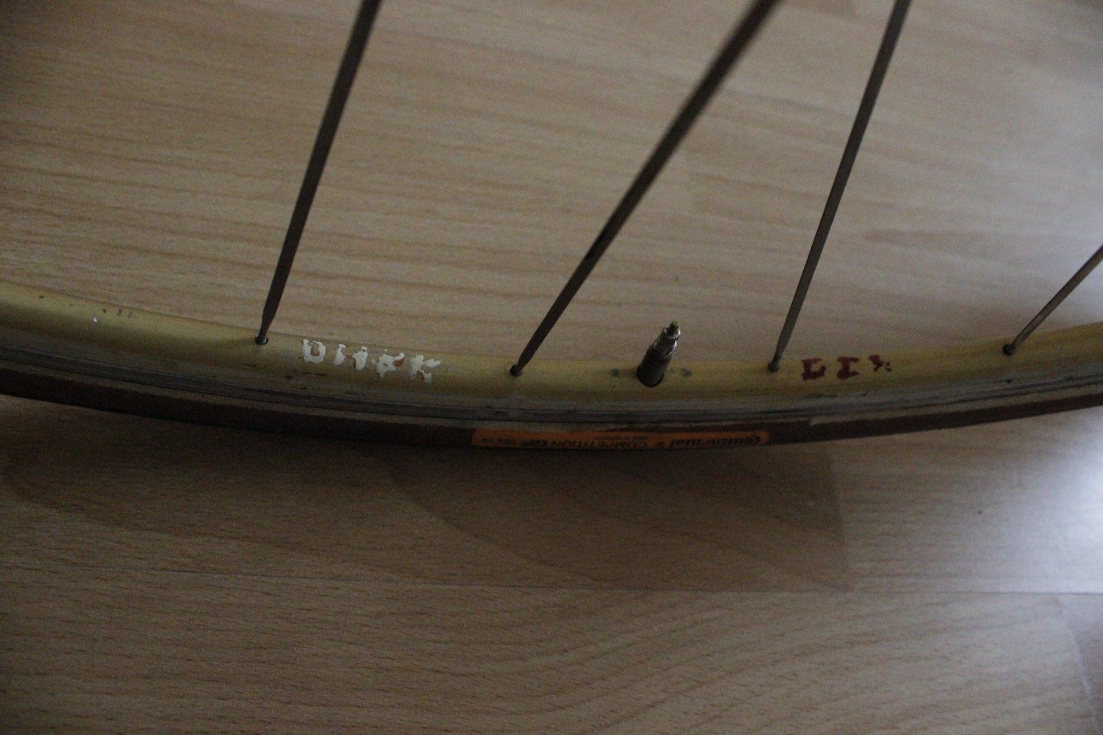

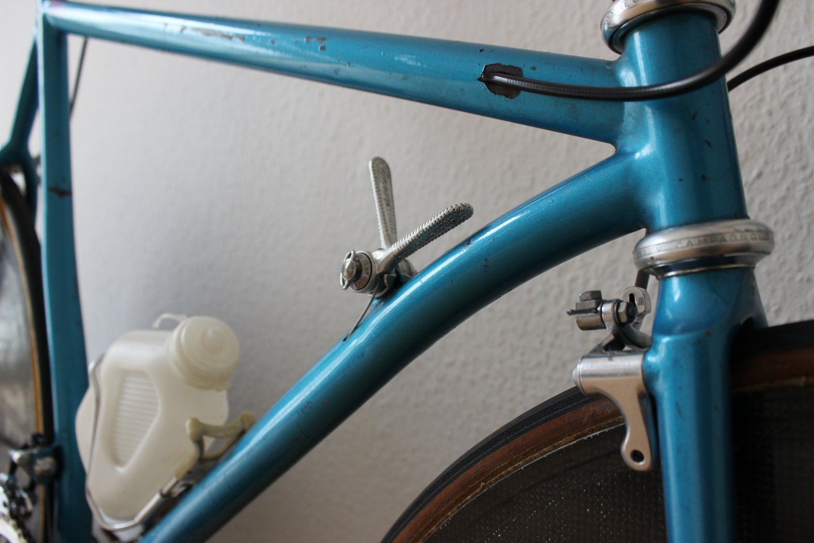

Der Rahmen kam ohne die passende Gabel zu mir, welche ich aber nach einer gewissen Zeit von einem Kollegen bekam. Mit der Zeit folgten weitere Teile, wie der Lenker und die Laufräder mit den bekannten „Textima Felgen“ inkl. der handgewalzten Flachspeichen und den innenliegenden Speichennippeln. Ich habe auch einen kompletten Laufradsatz mit den FES Scheibenrädern für das Rad zu liegen, wobei ich noch Scheibenräder von FES in weisser Farbe suche (von 1986). Der Rahmen hat mehrere schöne Details, von denen als erstes die (heute würde man „Direct Mount“ sagen) hinter dem Gabelkopf versteckte und in Handarbeit gefertigte Vorderradbremse ins Auge fällt. Diese ist eine Eigenproduktion der DDR für die Strassenzeitfahrräder. Es sind bislang zwei verschiedene Versionen der Bremse bekannt. Auch frühe Exemplare der FES Strassenzeitfahrräder wurden noch mit dieser Bremse ausgestattet. Die verbauten Campagnolo SuperRecord Kurbeln wurden wie üblich befeilt, um das Gewicht zu senken und den Windwiderstand zu verringern. Das Unterrohr und das Sattelrohr wurden angepasst um den Radstand geringer zu halten und der Vorderradbremse den benötigten Platz zu geben. Der Hinterbau wurde, wie häufig bei Textima anzutreffen, als Monostay gefertigt.
Zur Vollendung suche ich noch den Strassen-Einteiler inkl. der Polar-Pulsuhr.
Die DIAMANT Freunde unter uns werden mir verzeihen das ich den Bremsgriff verbaut hab, er hat halt super gepasst.Anhang anzeigen 706150
Rollen tut das Tandem mittlerweile auf 26" Wulstreifen, zum Rad haben 26" Holzfelgen mit 1,50" Schlauchreifen gehört, sowas aufzutreiben ist sicher nicht mehr möglich. Die Edelstahlspeichen wurden 2 Stunden bei Volllast im Ofen "gebacken", dadurch sind sie ordentlich angelaufen und passen so zum Erscheinungsbild.Anhang anzeigen 706156

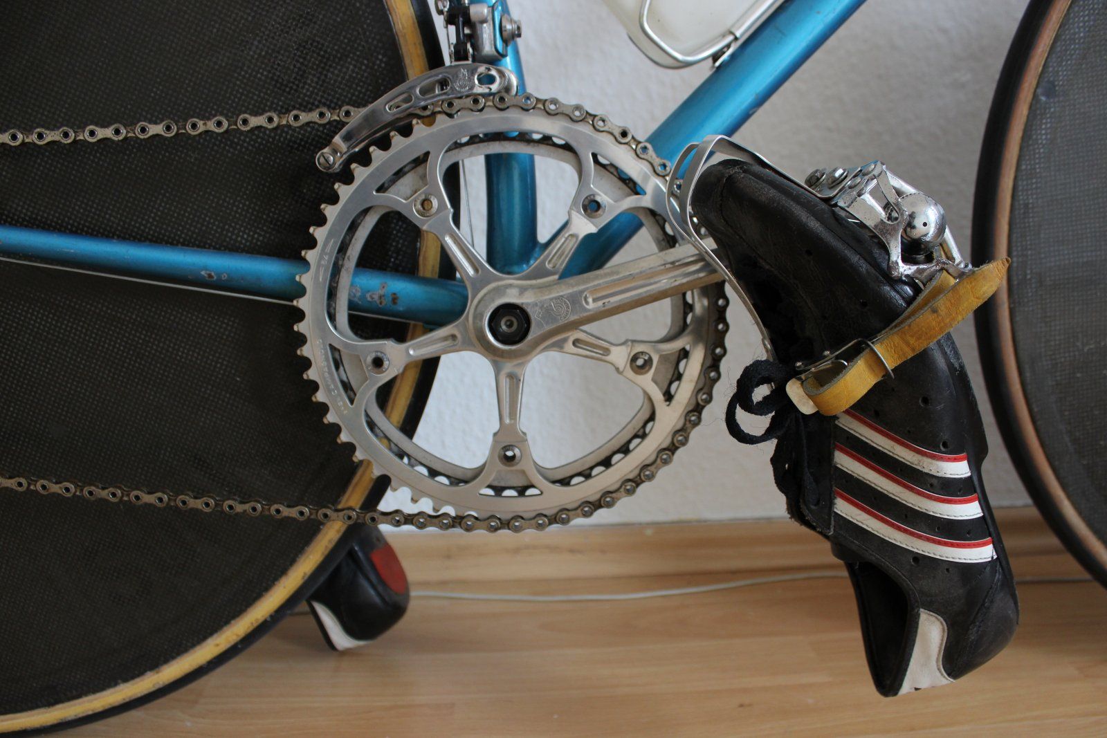

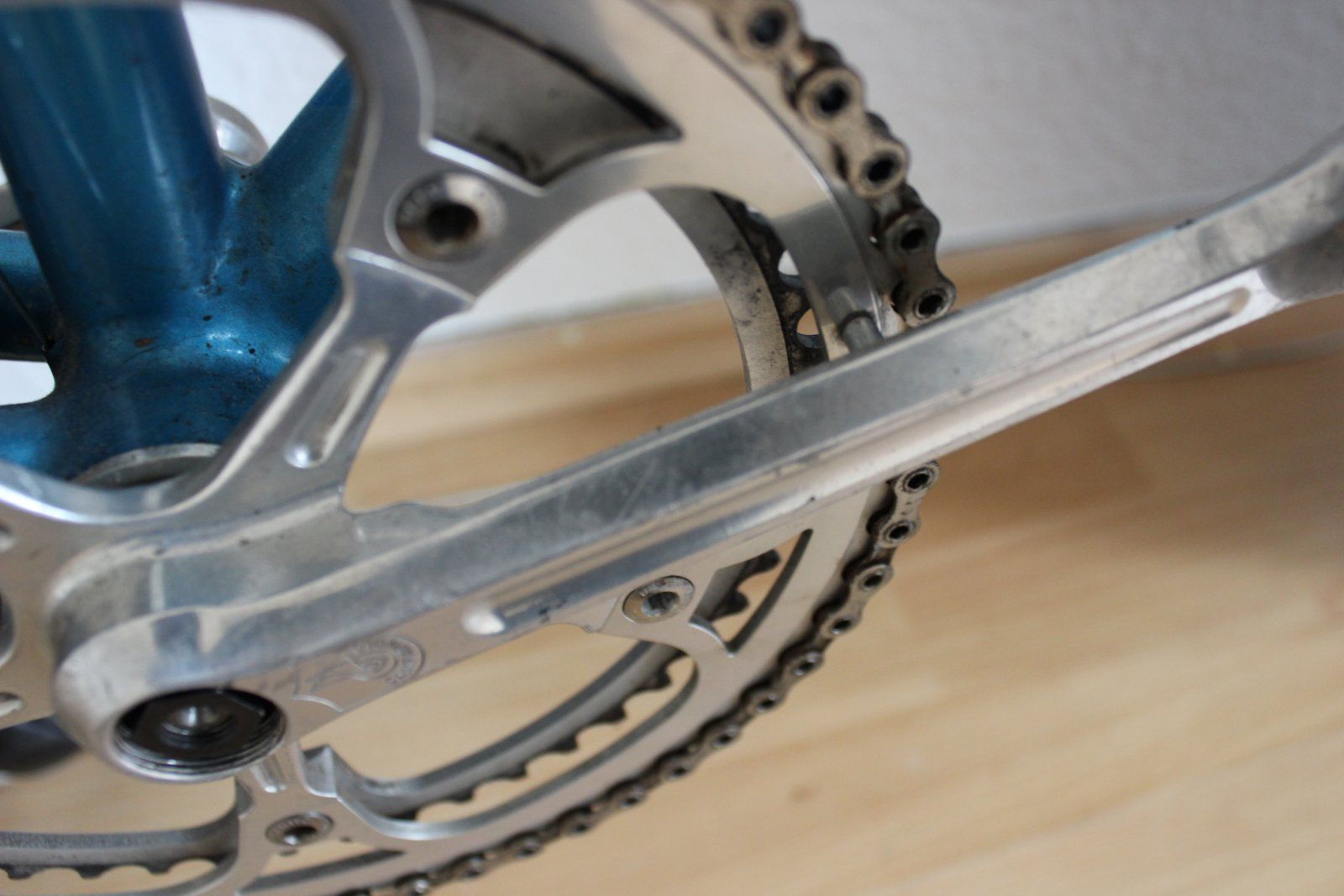

textima zeitfahrrad 1986 .. wurde höchstwahrscheinlich unteranderem beim prolog der friedensfahrt 1986 kiew gefahren.
der rahmen kam ohne passende gabel welche ich aber nach einer gewissen zeit vom kollegen bekam. mit der zeit folgten weitere teile wie der lenker und der lrs mit den berühmeten textima felgen inkl handgewalzten flachspeichen mit innenliegenden speichennippeln. dazu gibts auch den fes scheiben lrs wobei ich noch denen in weiss suche (orginal von 1986). der rahmen hat mehrere schöne details, wo als erstes die direct mount vorradbremse ins auge fällt. diese ist eine eigenproduktion der ddr für ihre strassen-teitfahrer. diese ist eine eigenproduktion der ddr für ihre strassen-teitfahre. es gibt 2 versionen. diese erhielten später auch noch verwendung bei den ersten FES zeitfahrrädern. die campa kurbel wurde aero-mässsig befeilt. ebenso die verarbeitung der rohre für mehr steifigkeit trotz filled brazzed.....
zur vollendung suche ich noch den strassen-einteiler inkl der polar pulsuhr ;)

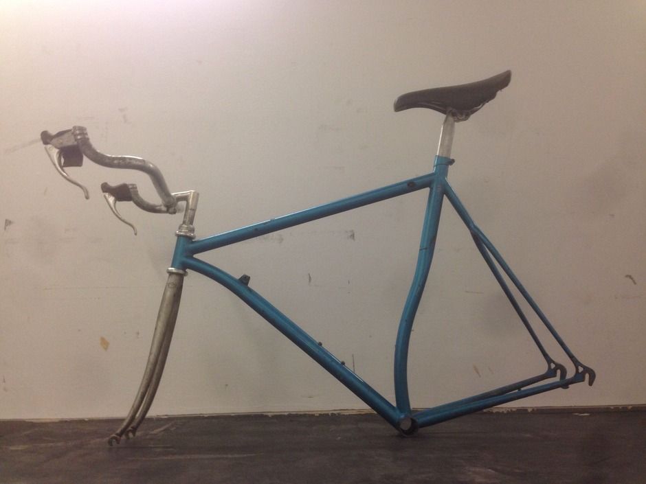

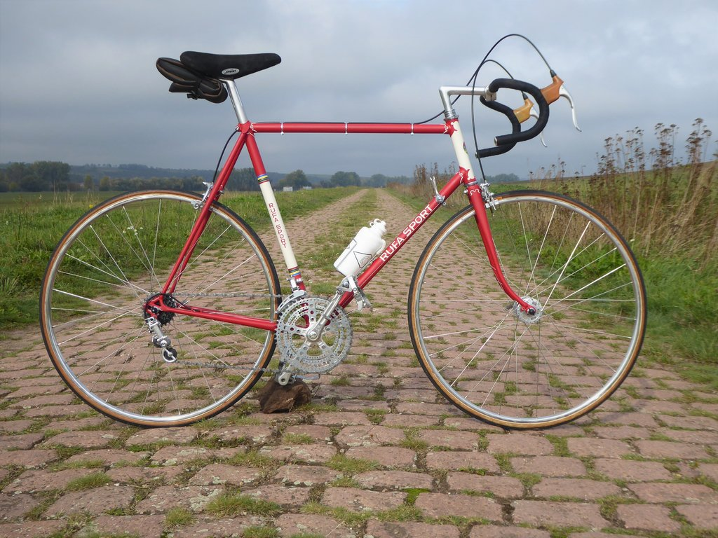

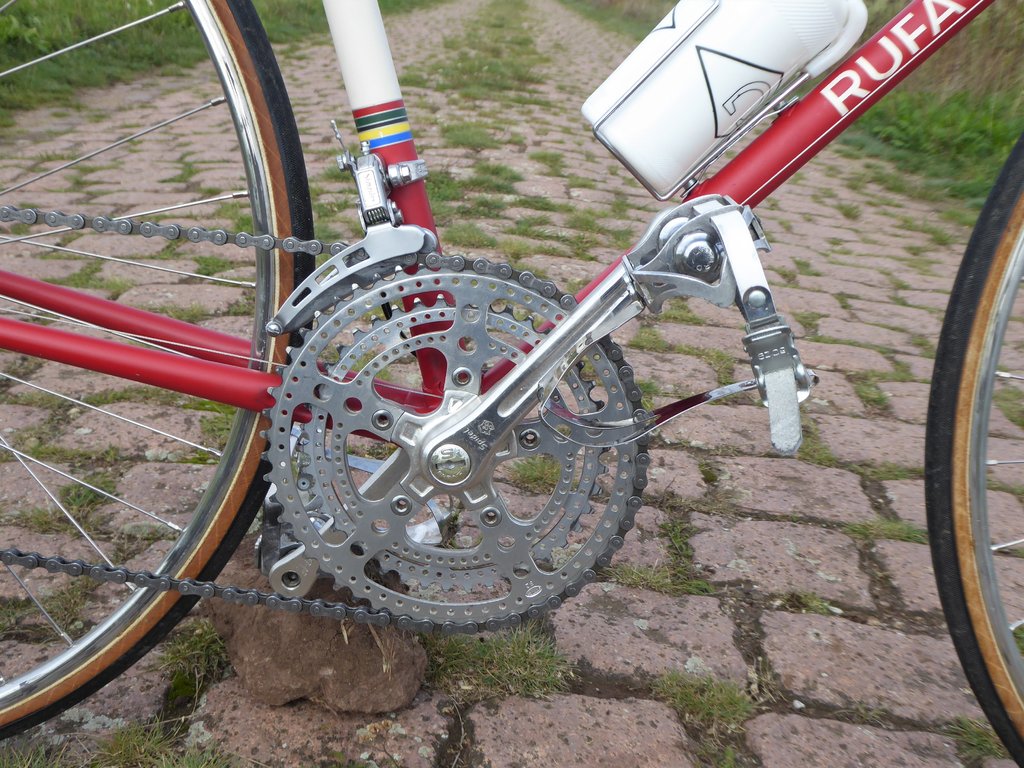

Rudolf Fauss - Neulack

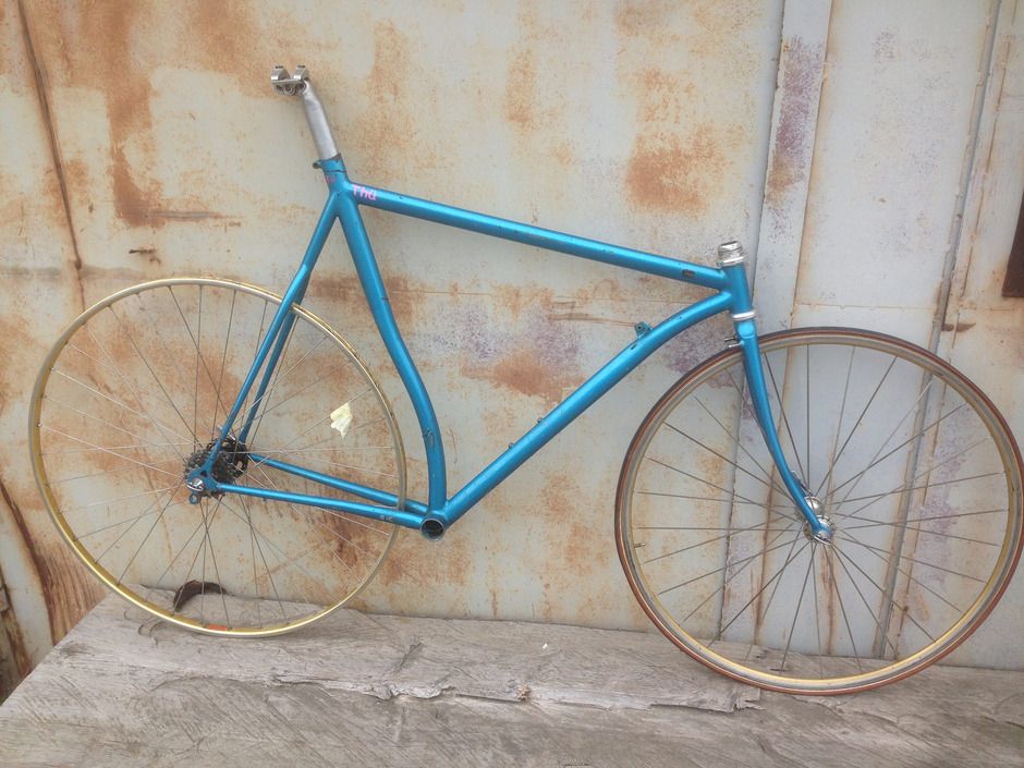

Der Rahmen kommt aus den 60ern (meiner Schätzung nach). In den 80ern wurde er "generalüberholt" neuer Lack, neue Klebchen. So richtig schön ist er nicht geworden und wurde auch in den 30-35 Jahren danach nicht unbedingt schöner. So sah er aus:
Trotzdem hab ich mich lange schwer getan, was ich damit machen sollte. Nur die Muffen linieren? So lassen und irgendwie aufbauen? Letztlich ist es ja so: Spass muss es machen! Und so wie der der Rahmen aussah, machte es keinen Spass. Also ab damit zu Voigtländer nach Leipzig zum Lackieren und Linieren. Danach sah er so aus:
Ich habe absichtlich matten Lack gewählt. Mit Rudolf Fauss verbinde ich eher Blut, Schweiß und Tränen als blitz, blank und blink.
Das Zeug zum Aufbau sammelte sich im Laufe der Monate an: Simplex, Spidel, Normandy, Campa, Cinelli, Universal
Und dann noch das hiero_O
Kann mir mal jemand sagen, warum dieses Bild und das im Beitrag darüber nicht zu sehen ist, wenn man draufklickt aber doch? Oder ist das nur bei mir so?
Der Rahmen und die Lackierung gefällt mir. Aber irgendwie sieht es für mich aus, als ob der Klarlack fehlt.
Und dann die Teile. Ein zu neues NR Schaltwerk mit einem noch neueren Simplex Umwerfer/Schalthebel kombiniert, hätte ich nicht gemacht.
