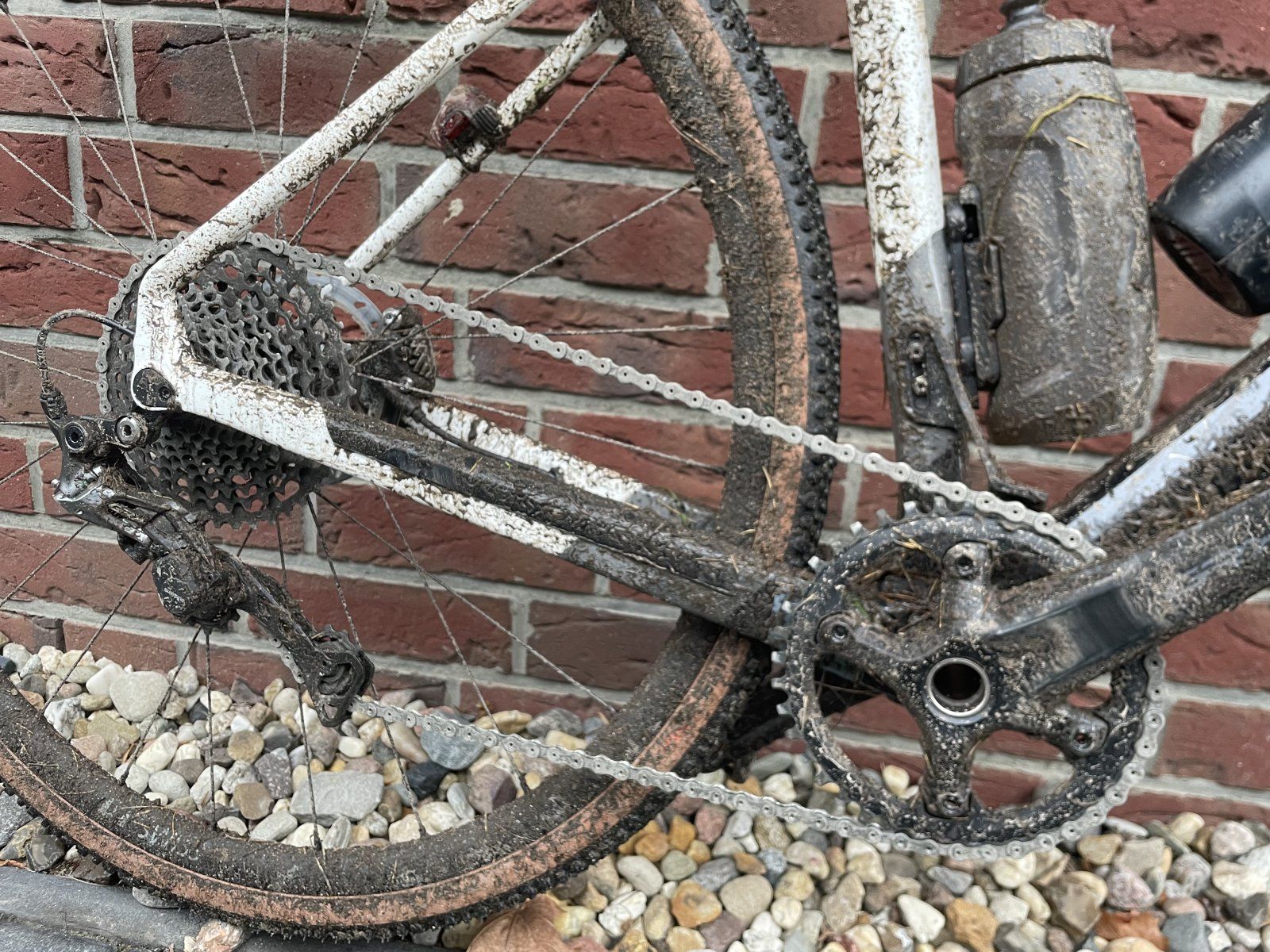

Hendrik welches Wachs verwendest du? So krass sieht es bei mir mit Squirt nie aus
Die Frage ist ob es bei dir am Wachs scheitert oder daran dass du den Rest vom Rad nicht schnell genug eingesaut bekommst (also bei mir schauts auch nie so aus...)
