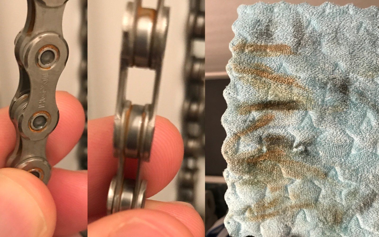

Ich würde die Kette noch mal einlegen.aber auch rostig (natürlich nur Oberflächenrost).
Wie bekomm' ich den Rost jetzt weg, bevor's ans Wachsen geht? Oder macht das beim Wachsen nichts aus?
Nochmal das ganze Procedere mit Waschbenzin und Spiritus?
Kauf dir eine. Kette die nicht rostet oder benutze eine Emulsion zum Auffrischen.Ich würde die Kette noch mal einlegen.
Danke für den Beitrag. Ich nehme das als Hinweis, die Kette zeitnah nach dem Bad aufzuziehen und das Wachsen zu beginnen, so dass erst gar kein Rost entstehen kann.
Ah, dann war das der Fehler. Dann wiederhole ich den Prozess noch mal und lasse Wasser da ganz raus.Der letzte Gang darf nie "kurz abgewaschen" sein. Wasser hat bei der Vorbereitung da nix zu suchen ....
Die Kette sollte eigentlich qualitativ gut genug sein, ist eine Ultegra (Shimano CN HG701)Kauf dir eine. Kette die nicht rostet oder benutze eine Emulsion zum auffrischen.

Würde Eisenoxid den Stahl der Kette in Bedrängnis bringen würde man Dinge für die Stahl zu weich ist aus Eisenoxid bauenÖlfrei ist die Kette jetzt, aber auch rostig (natürlich nur Oberflächenrost).
