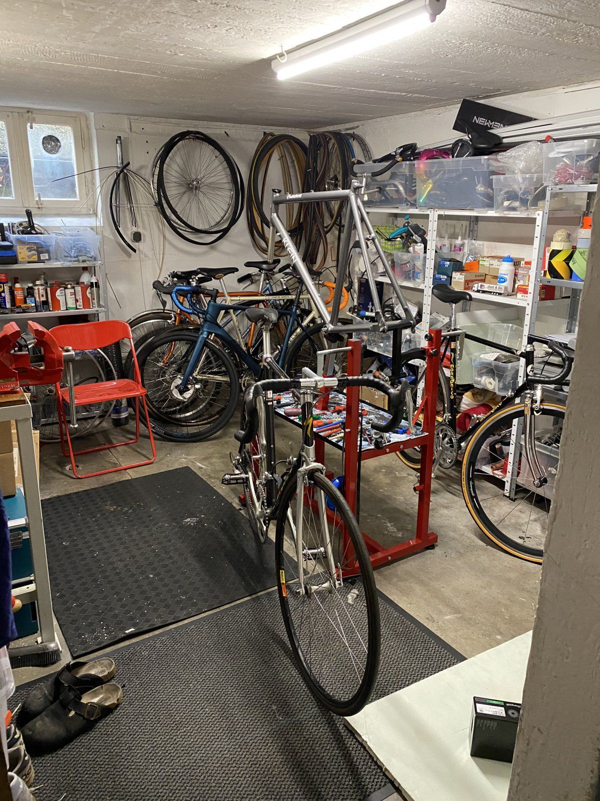

Ist im Moment mein Lieblingthread😜 erinnert mich an meine Anfänge. So viel Ahnung wie die Meisten hier hab ich immer noch nicht…und keinen Platz mehr…
..deine Zukunft @TobyK ? 😂😂
War das Klein nicht schon einmal aufgebaut? Wieder zerlegt oder ein altes Foto?
Sieht jedenfalls schön gemütlich aus das Wohnzimmer 👌
