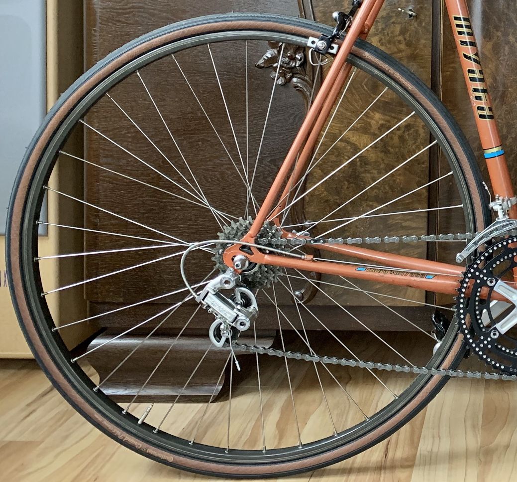

Welche Farbe am Lederband wird dem Cilo stehen?
Da Du mit der Farbe des Rades etwas haderst, würde ich einen klassischen Sattel in schwarz , schwarzes Lenkerband und schwarze Hoods wählen, dann leuchtet die ganze Fuhre schon nicht mehr ganz so stark, Reifen würde ich wohl auch ohne weiß nehmen...
Conti Grand Prix Classic könnte ich mir ganz hübsch vorstellen..., gerade zu den dunklen Felgen.
Da Du mit der Farbe des Rades etwas haders, würde ich einen klassischen Sattel in schwarz , schwarzes Lenkerband und schwarze Hoods wählen, dann leuchtet die ganze Fuhre schon nicht mehr ganz so stark, Reifen würde ich wohl auch ohne weiß nehmen...
Sieht dann so aus
Ich würde Lenkerband schwarz nehmen. Das Velox Softgrip gefällt mir im Moment am besten. Ich mag die Optik mit den Löchern. Weiße Hoods können bleiben, schwarze würden „schnittiger“ aussehen. Reifen würde ich auch mal helle Flanke probieren. Das Ganze mit einem schönen schwarzen Sattel garnieren…tolles Rad…

ich denk das Cilo darf bleiben. Irgendwie schrullig schön
