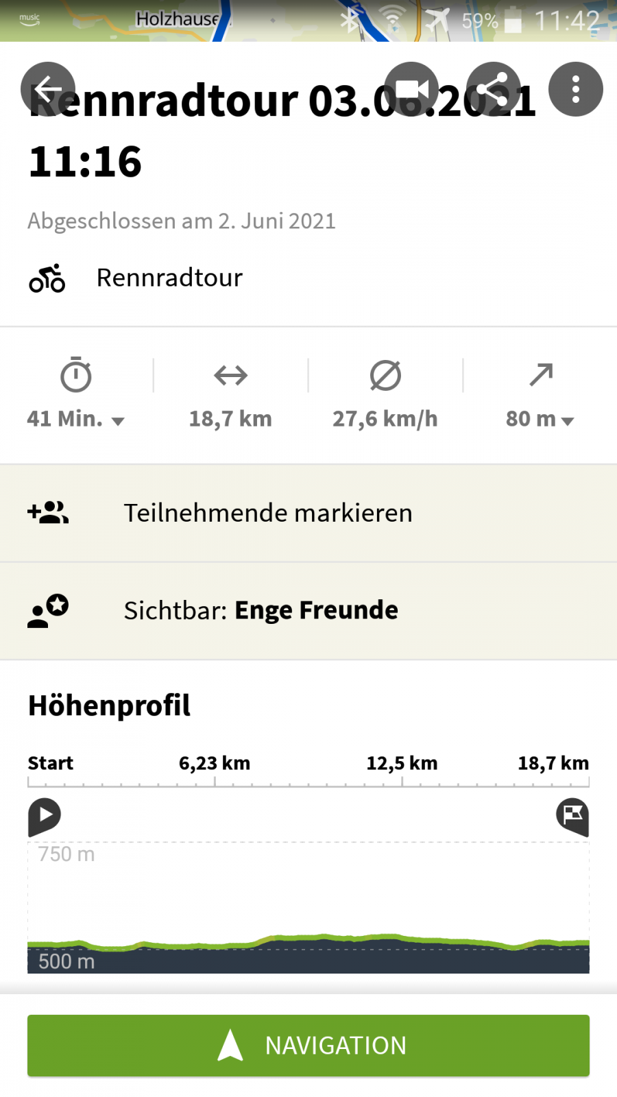

sodala, kleine Runde gefahren
Erkenntnis: wenn man den Kopf nicht zu sehr in den Nacken nimmt sondern eher die Augen hochrollt gehts.
Nach 10min sind mir dauernd die Zeige- und Mittelfinger eingeschlafen.
Weitere Erkenntnis: schnell (also schnell im Vergleich zum MTB) macht Spaß
