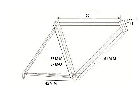

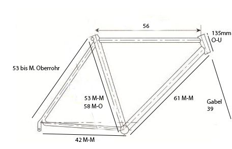

Ich glaube meine Schrittlänge ist ganz okay für die Größe? Finde auf die Schnelle nix übersichtliches zu dem Thema. Bei deinen Rahmen bleibt dann noch die Frage, ob das OR noch mitwächst oder ob du bei einem 62er SR immer noch ein 58er OR hast.
Um das hier nicht ganz OT werden zu lassen, kann wuffels ja mal die Geodaten des Kleins posten ;)

Komplette Geodaten poste ich dann heute Abend
