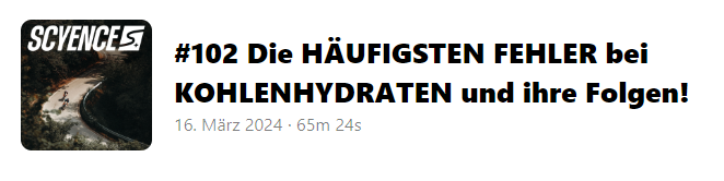

SYCENCE hat dazu auch einen guten Podcast, indem sie diese 100g+ KH Kohlenhydrate auch kritisch sehen für den 0815-Sportler, der eben nicht soviel Energie durchjagt wie ein Profi. Weiterhin sagen sie, dass Fructose diesbezüglich eben kritisch ist (wenn man zuviele KH zu sich nimmt) aufgrund der Fettleberproblematik, und man daher bis 60g/h daher rein mit Malo / Dextrose arbeiten sollte + sich darüber eher an 2:1 und 3:1 als an 1:1 orientieren sollte.
