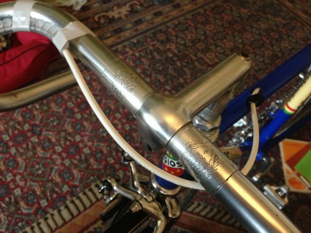

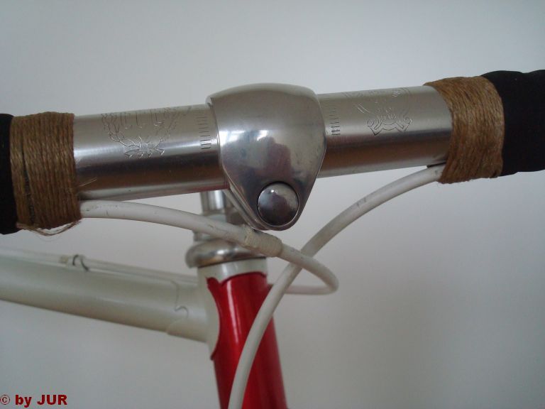

Mir erschien damals die Unterseite sinnvoller...
Ja, mach ich auch so und halte es für das Sinnvollste.
Sieht nicht nur gut aus, sondern erlaubt möglichst kurze Züge.
Danke für die Tipps! Hab das Plastikteil nun weggelassen und führe den Zug über die Unterseite. Bilder folgen :P
Danke für die Tipps! Hab das Plastikteil nun weggelassen und führe den Zug über die Unterseite. Bilder folgen :p
Also, ich finde den Tunnel an der Vorderseite so schön zum greifen, dass ich ihn noch heute bei den Lenkern mit Rille verwende. Muss aber recht fest fixiert werden und genau an der richtigen Stelle liegen, sonst stört er eher. Ich mach den Zug immer genau so lang, das er bei maximalem Lenkereinschlag noch nicht stark gezogen wird.

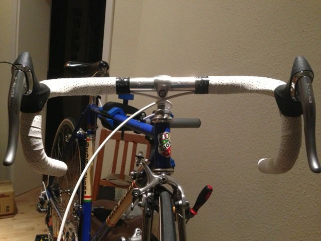

Nu hab ich die Schnauze voll :P
Bin noch nicht 100% zufrieden, es könnte symmetrischer sein. Aber es ist mein erster komplett gewickelter Rennlenker und es scheint alles zu halten. Um die Bremsen kümmer ich mich morgen, die Verlegung bleibt so wie auf dem Bild.
(Der Bowdenzug guckt raus, weil ich hinten noch die Hülle kürzen muss...)
An einem Abend. Respekt!:)
Das hat bei mir länger gedauert ohne mir zu gefallen.
Sieht doch wirklich schon sehr gediegen aus :)
Ein Lenkerband zu wickeln erfordert doch schon etwas Übung.
Und mein Erstlingswerk damals sah sicherlich weniger äasthetisch aus :cool:
Na jetzt hab ich's erstmal hinter mir. Die Bremsen werd ich wohl auch in der Werkstatt machen, kann hier nämlich die Zughüllen nicht so glatt abknipsen :P. Bin dann auch bald fertig und hoffe sehr, dass das Schaltwerk noch zu gebrauchen ist. Wenigstens hab ich jetzt alle Teile beisammen! :D
