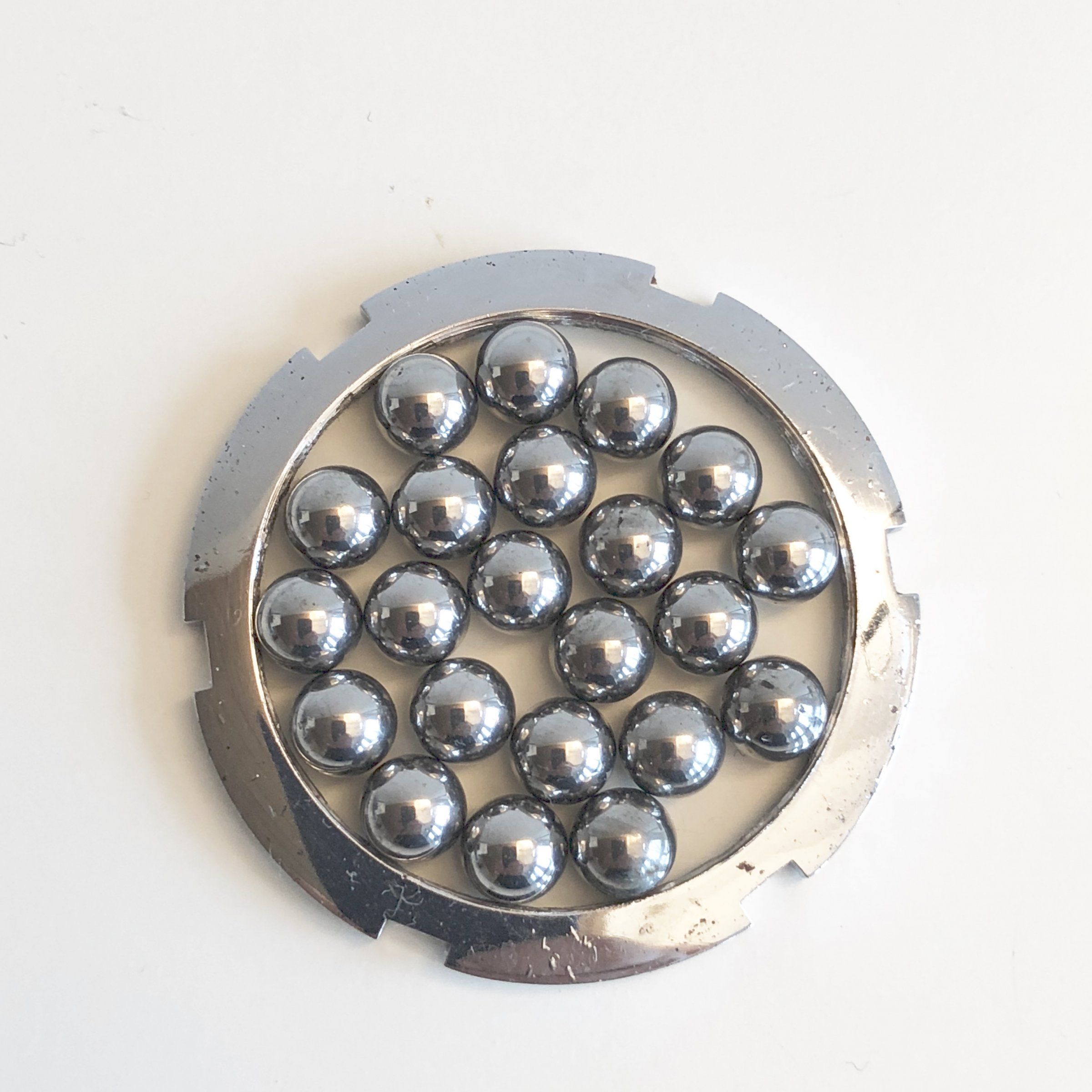

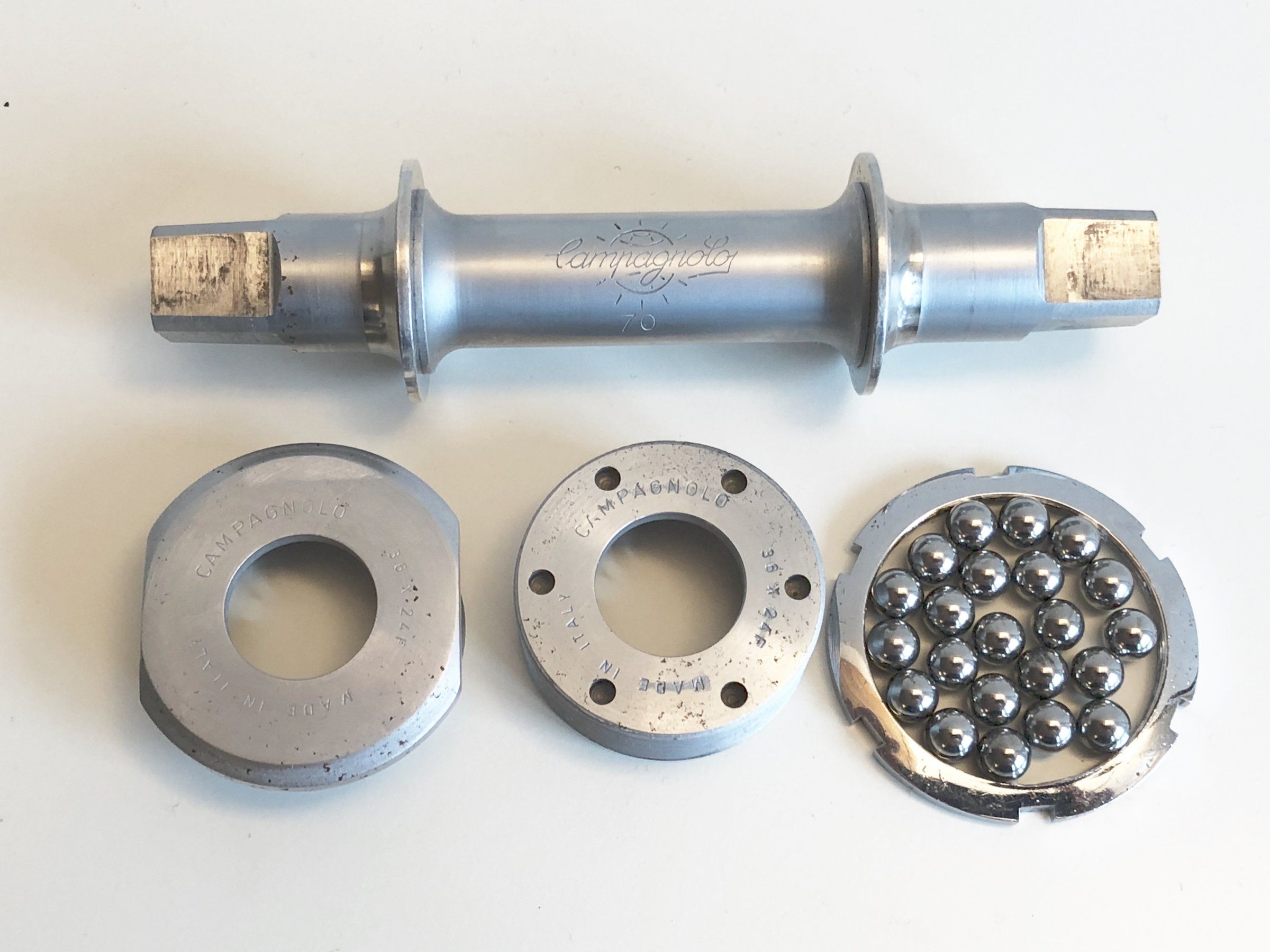

Übel, diese Aufschneider ;-)Das Innerlager sieht sehr gut aus. Ich glaube der Verkäufer hat sich und mich belogen. Ist wohl nicht so viel mit der Rad gefahren wie er mir erzählt hat.

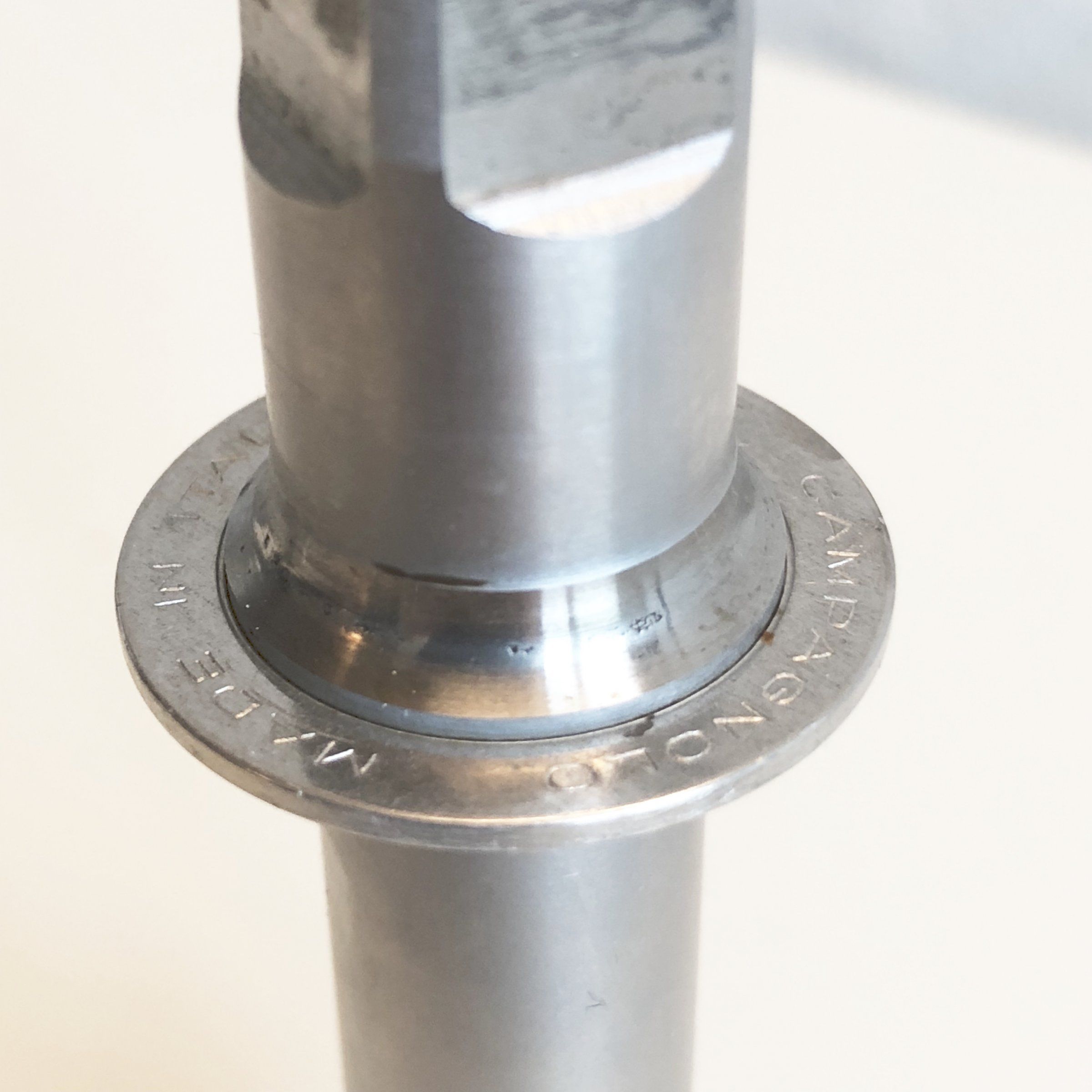

Mist, sieht man in real fast nicht. So eine Achse habe ich leider nicht in Reserve.Edith: Falsches Bild zitiert.
Na für Pitting hat's gereicht...
Ich werde es Alberto geben, er hat sowas schon öfter gerettet.Wenn Du das in Real fast nicht siehst, dann könnte man das evtl. noch rauspolieren. Sprich doch mal mit einem Maschinenbaubetrieb/ Feinmechaniker.

Das Problem ist gelöst. Ein Freund von mir, der pensionierter Mechanikermeister ist, hat die Laufflächen poliert.Wenn Du das in Real fast nicht siehst, dann könnte man das evtl. noch rauspolieren. Sprich doch mal mit einem Maschinenbaubetrieb/ Feinmechaniker.
Wie schön, dass das noch funktioniert hat, grade bei so einem seltenen Teil.Das Problem ist gelöst. Ein Freund von mir, der pensionierter Mechanikermeister ist, hat die Laufflächen poliert.

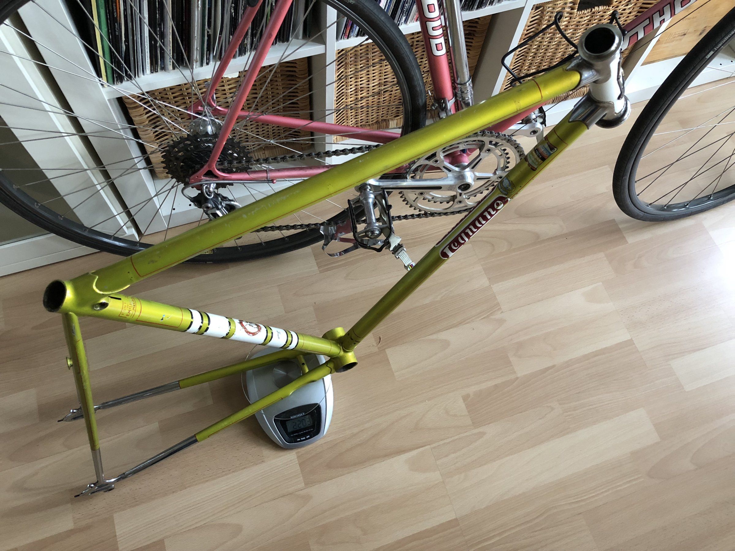

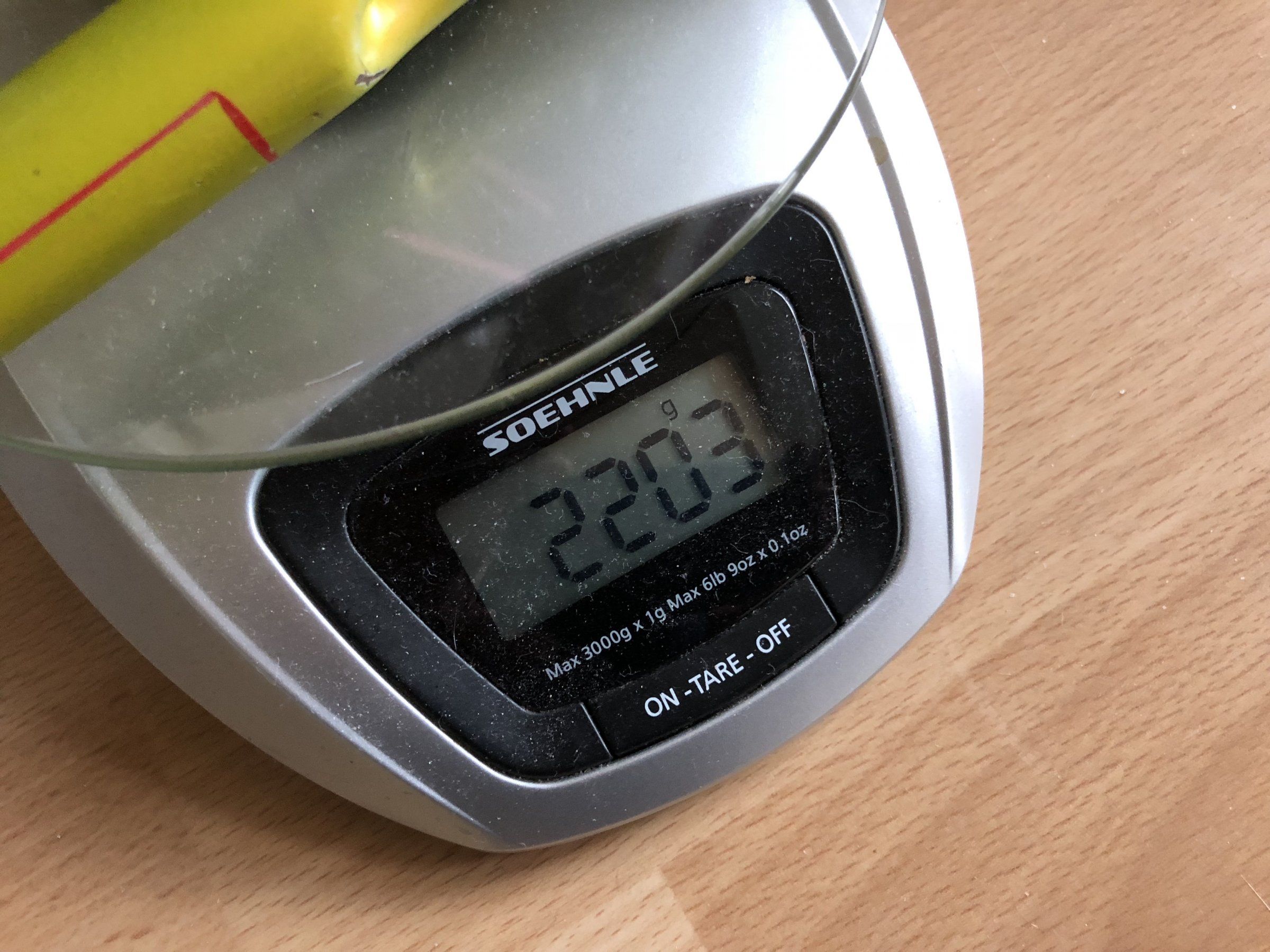

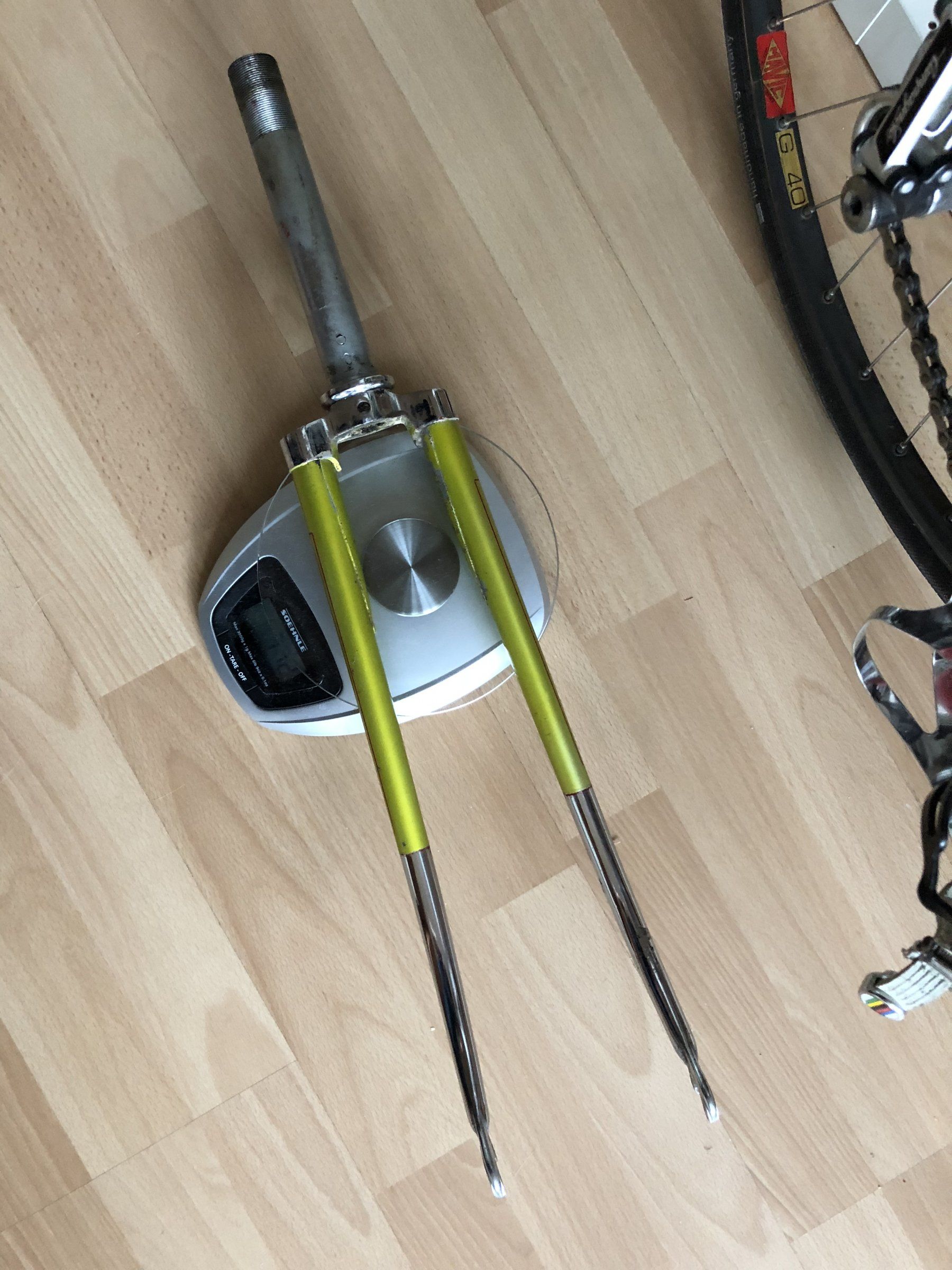

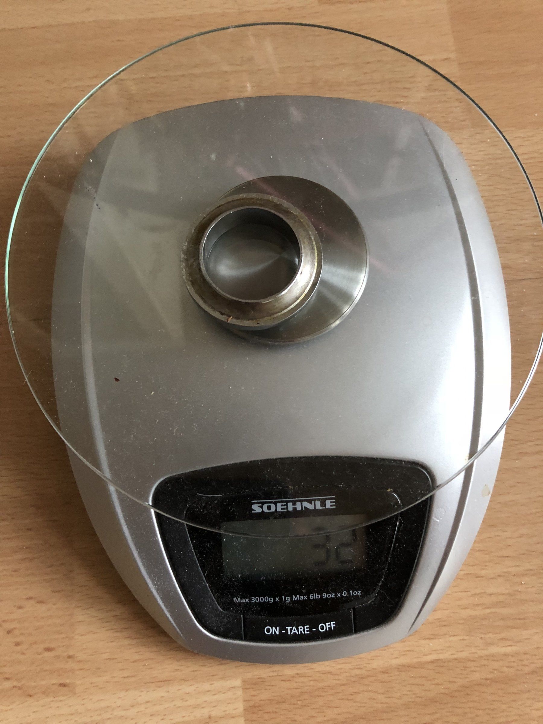

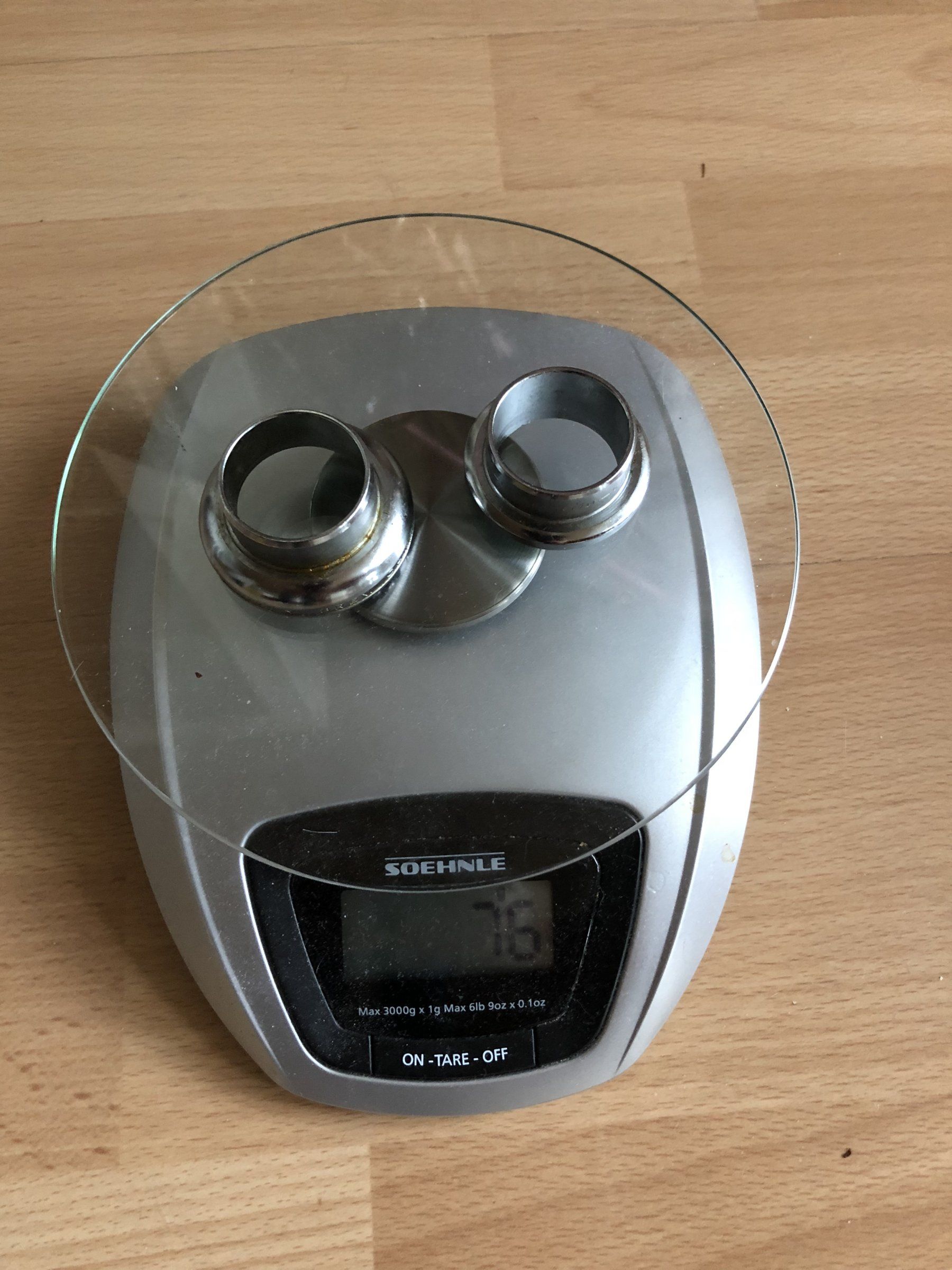

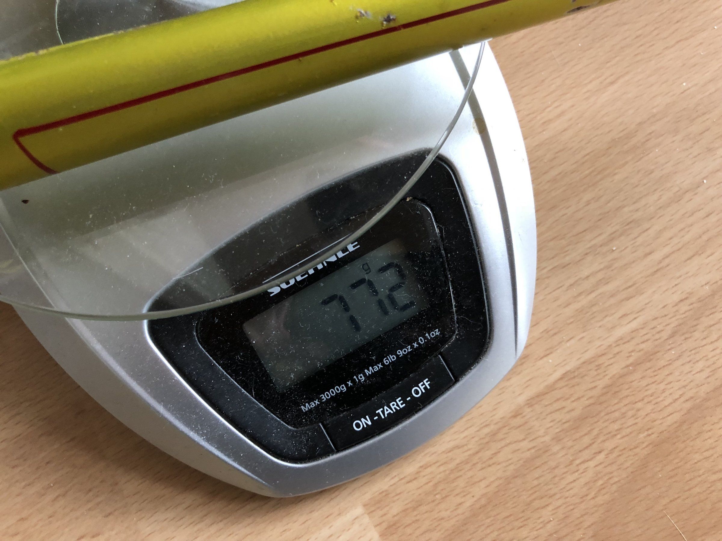

Gewicht von Rahmen und GabelAhoi! Schön, dass Du es jetzt bei Dir hast. Danke auch für die Bilder. in der Totalen sieht man sehr schön die "Renngeometrie" des Rades, mit dem tief sitzenden Tretlager. Mit diese Ausstattung echt ein High-End Modell... häng es doch bitte bei Gelegenheit mal an die Wage, wenn Du kannst/magst.

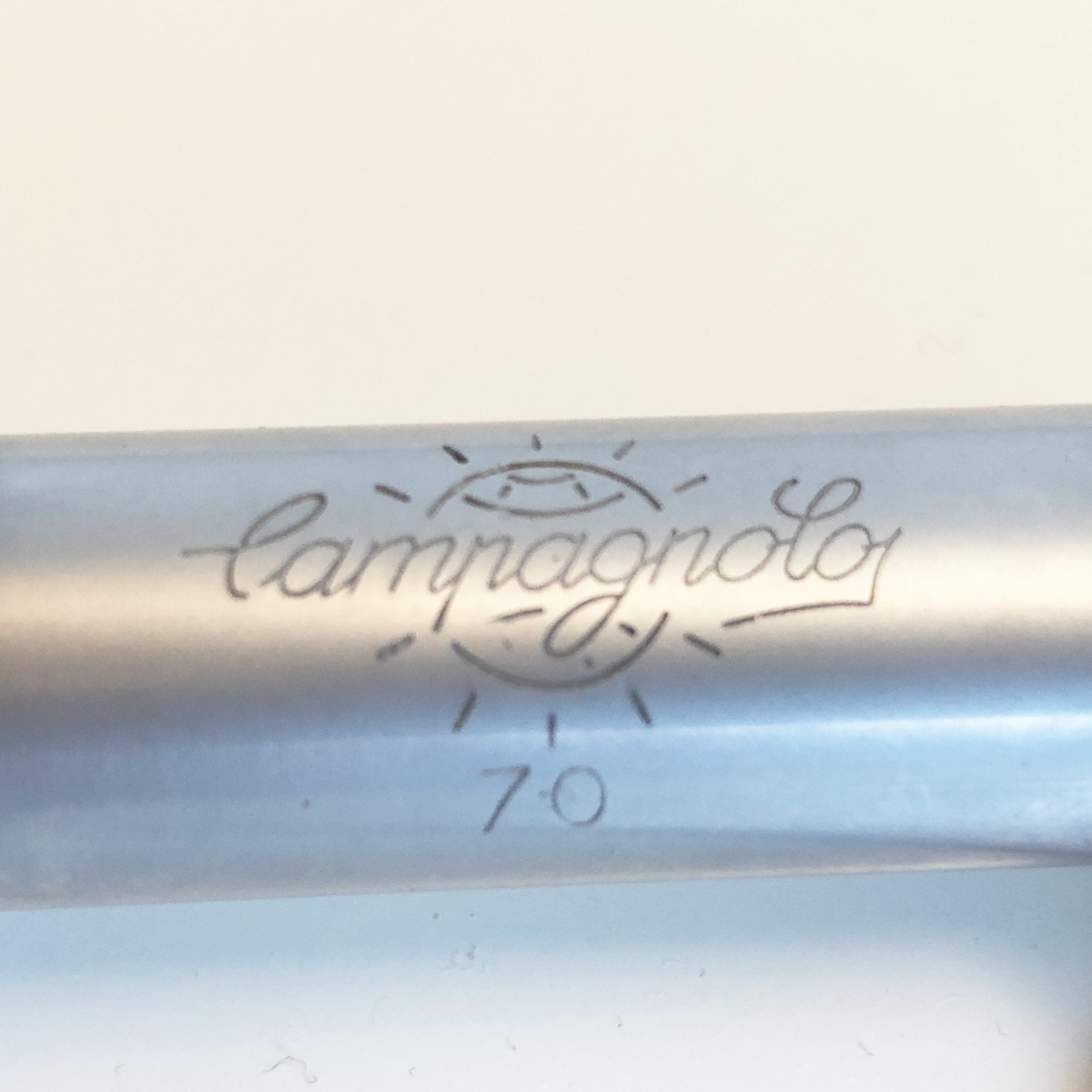

Ist das original Legnano?Bei Legnano aber ist das eine andere Konstruktion. In der Bohrung für die Klemmschraube steckt aber keine normale Schraube sondern sowas
