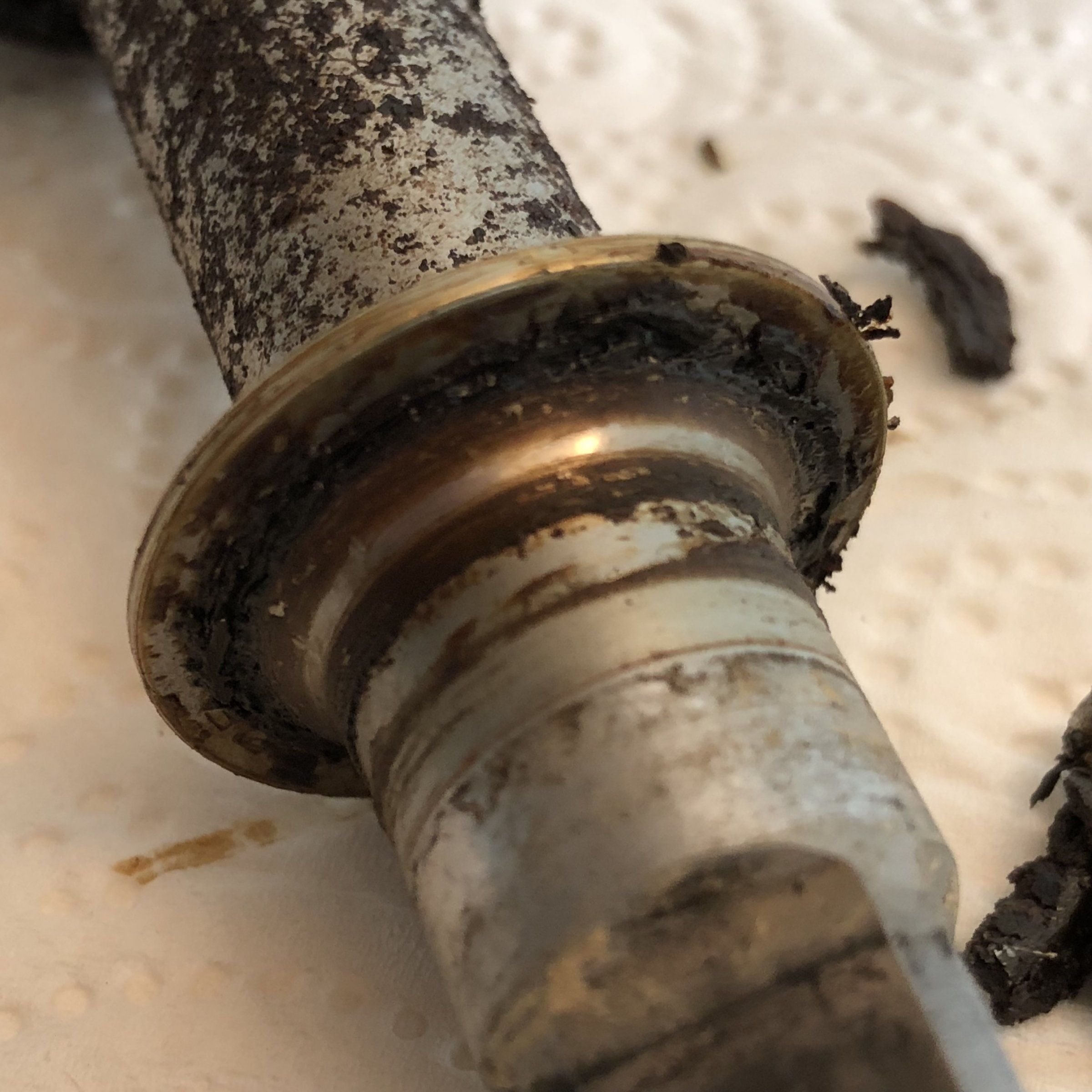

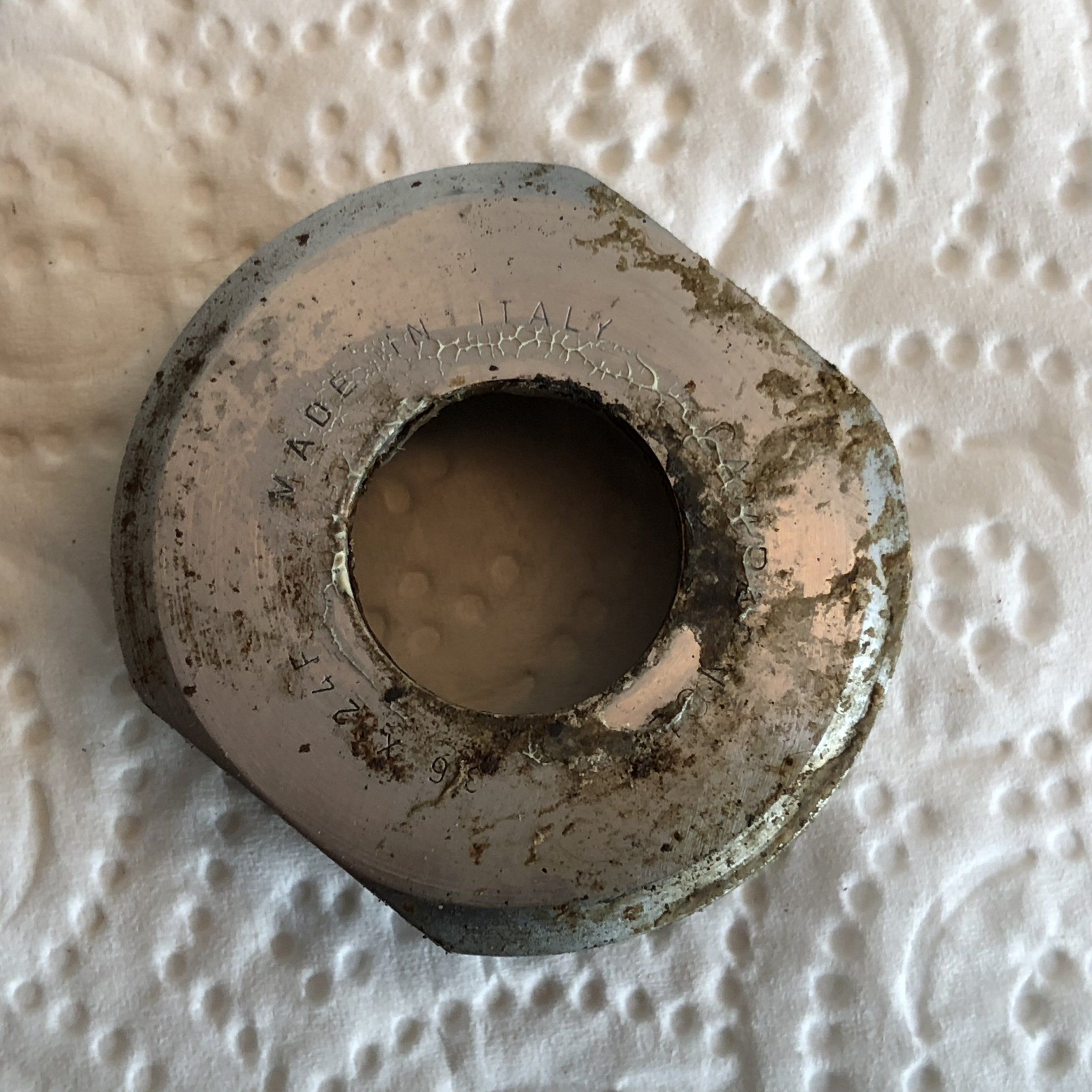

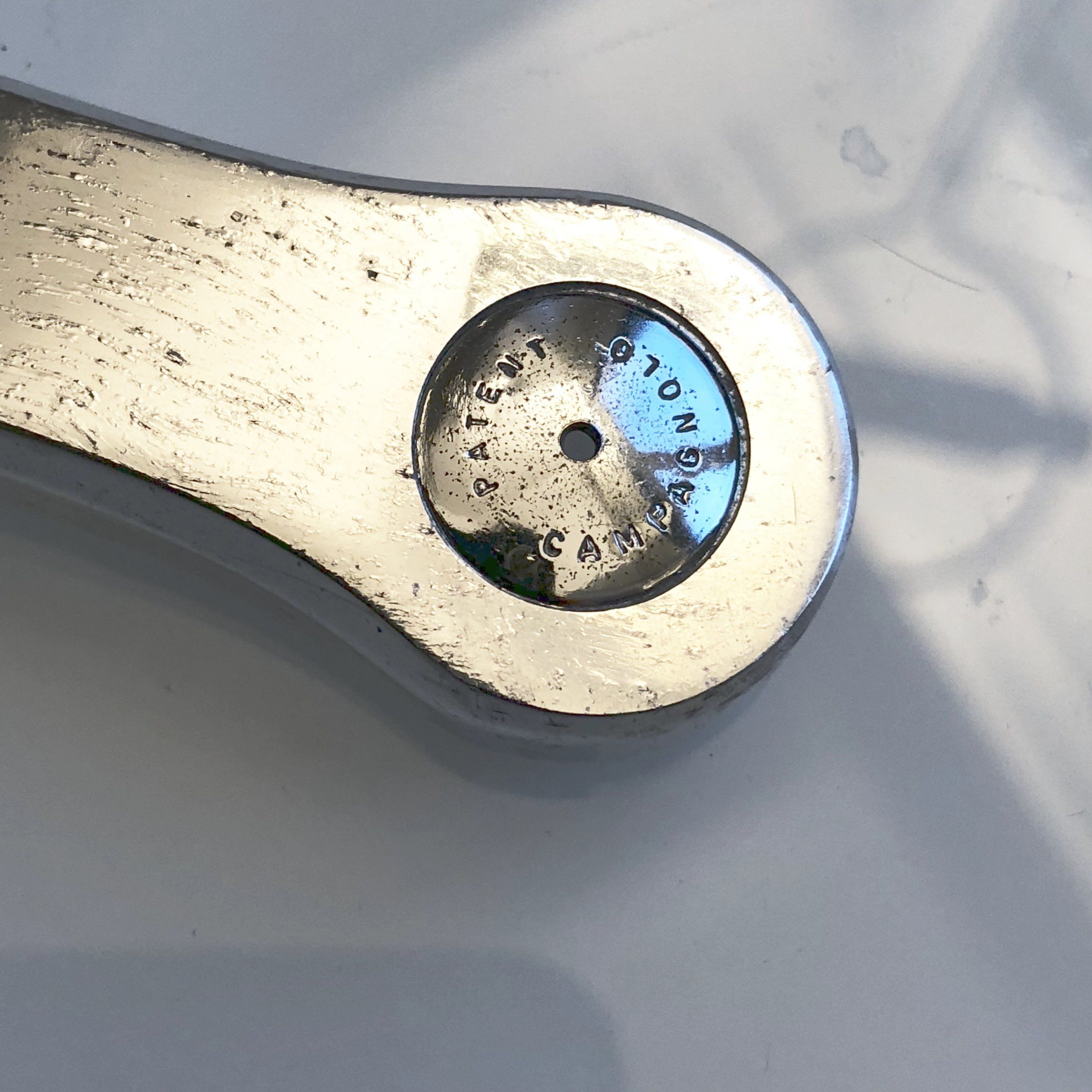

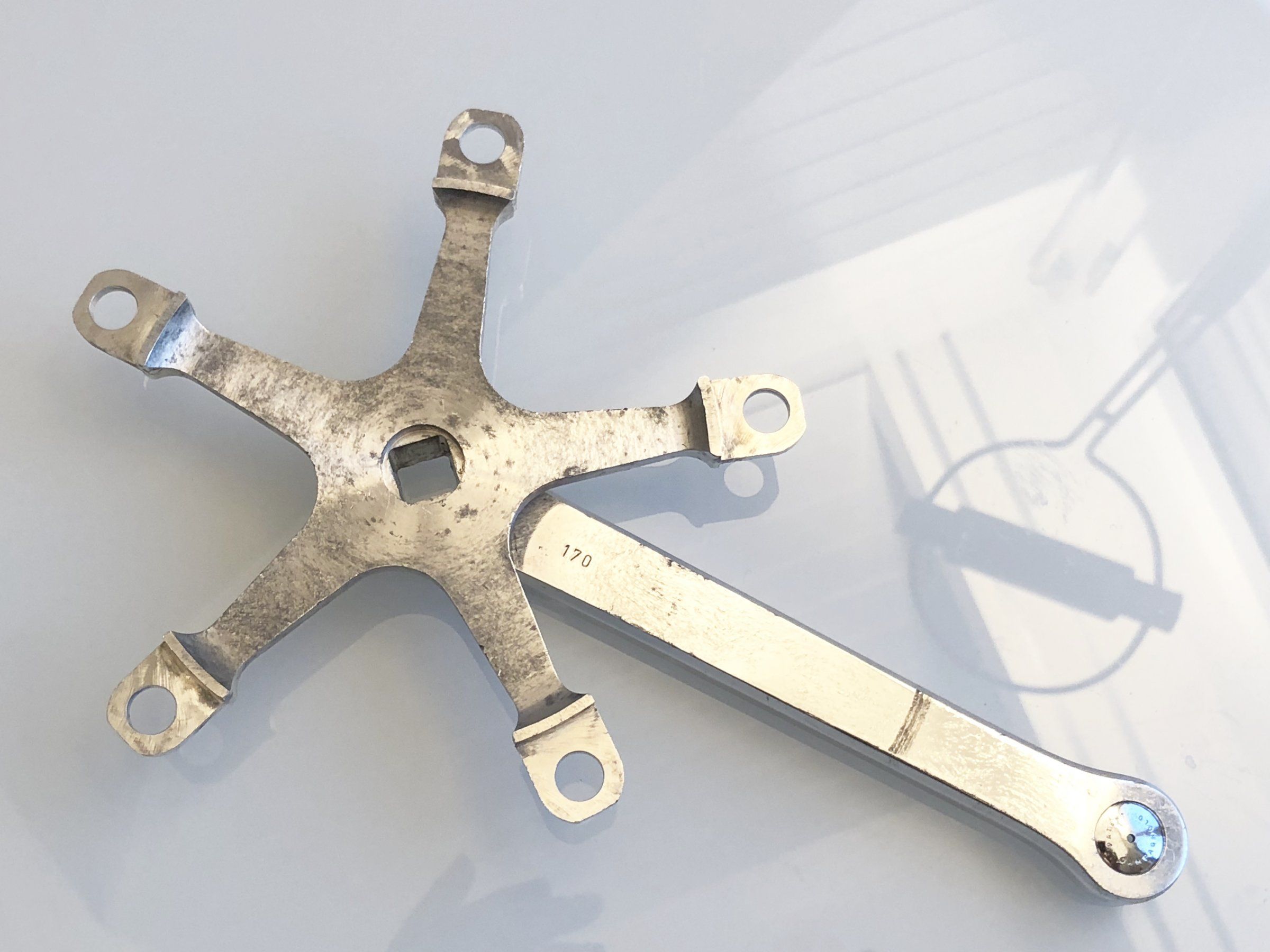

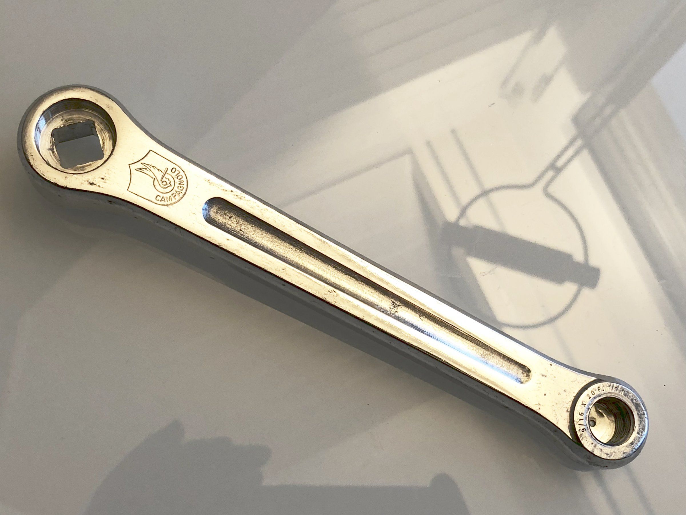

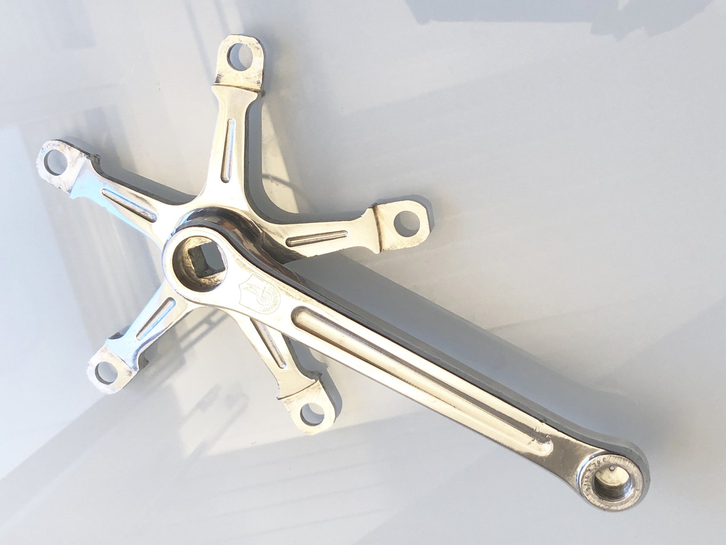

Kurbel sauber gemacht:)
Re: Legnano Tipo Roma Olimpiade 1958
Wie lange schwimmen denn die Teile dann bei Dir darin, um die wieder so sauber zu bekommen? Und nimmst Du noch zusätzlich Chemie oder nur destiliertes Wasser? Hat das Gerät auch eine Heizung?

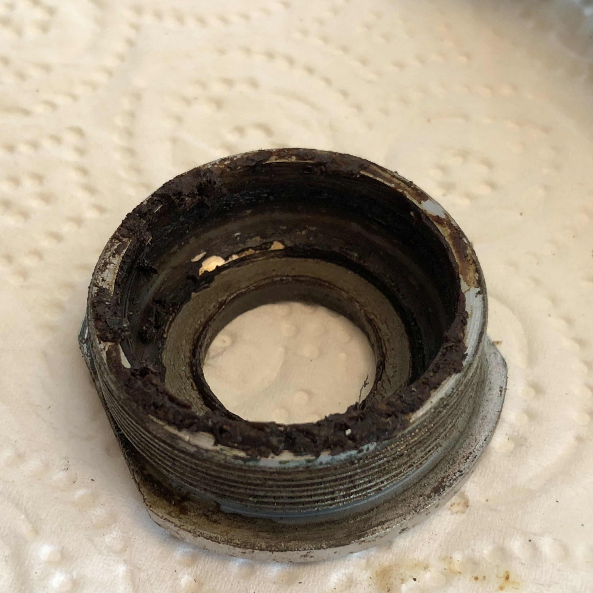

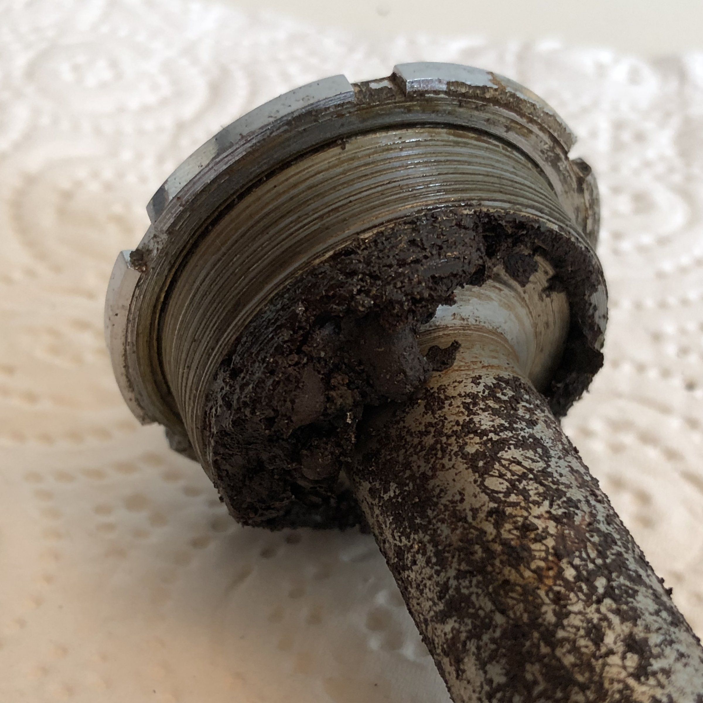

Wann wohl dieses Innenlager eingebaut worden ist? Und von wem? Vielleicht wurde es im Werk 1958 montiert und seitdem nicht mehr gewartet? Auf jeden Fall wurde das Rad von kundiger Hand montiert. Alles ist genau richtig angezogen. Nichts zu locker und vor allem auch nichts zu fest. Alles lässt sich lösen und nichts ist festgerostet.
Die Teile schwimmen bei mir 60 Min in Bad mit Chemie. Das Gerät hat zwar eine Heizung, die ich aber nie anschalte, da sich die Flüssigkeit sowieso auf 72 Grad erhitzt.
