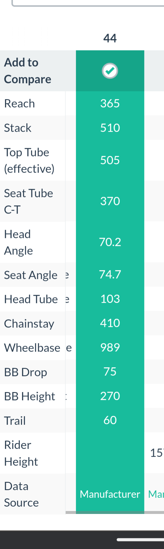

Der Gabel Offset definiert maßgeblich neben dem Steuerrohrwinkel und Länge den Nachlauf, wurden dazu keine Angaben gemacht? Was für ein Nachlauf wird vom Rahmenbauer empfohlen oder angestrebt?

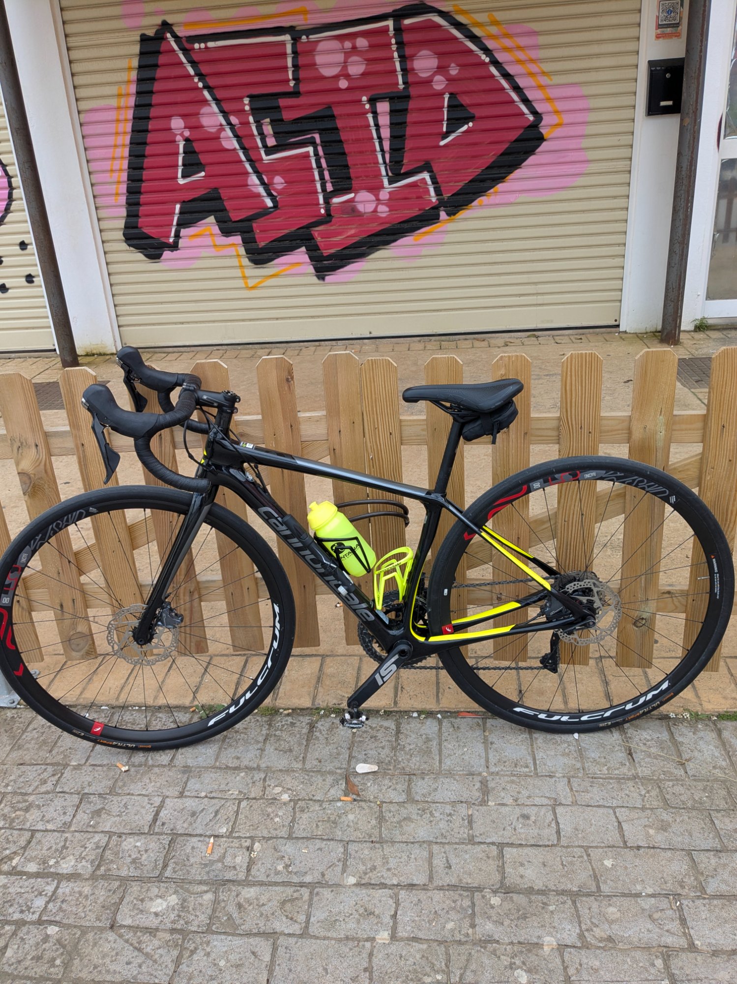

CANNONDALE SYNAPSE ULTEGRA carbon 44cm

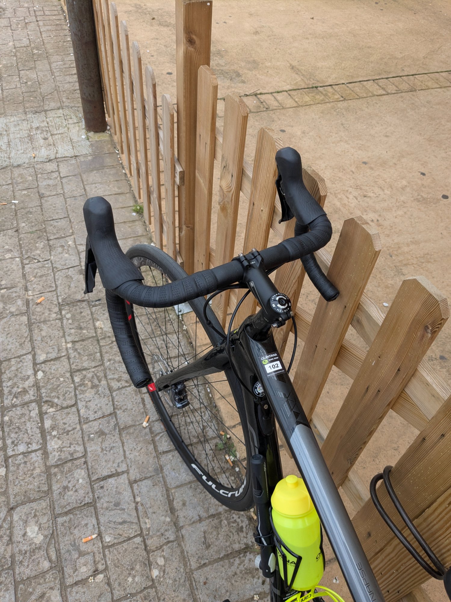

Das bin ich heute auf Mallorca gefahren. Mit diesem Vorbau. Vielleicht wäre 1cm weniger angenehmer gewesen, aber das ging voll klar. Keine Nacken/Schulterprobleme nach fast 45km.
Was die Lenkung betrifft: Die Vorbaulänge macht wirklich was aus. Dachte, ich bin technisch schlecht, aber ich konnte das Rad so viel besser drehen/wenden🥹.
Am liebsten hätte ich denen das abgekauft😂 gibt's leider nirgends mehr zu kaufen. Bin mit den 28mm Reifen gefühlt geflogen. Und Ultegra ist dann doch nochmal ein anderes Niveau. Das Schalten hat echt Spaß gemacht.
Falls hier also irgendwer einen 44er Rahmen mit diesen Daten irgendwann gebraucht iwo findet - lasst es mich wissen😁
