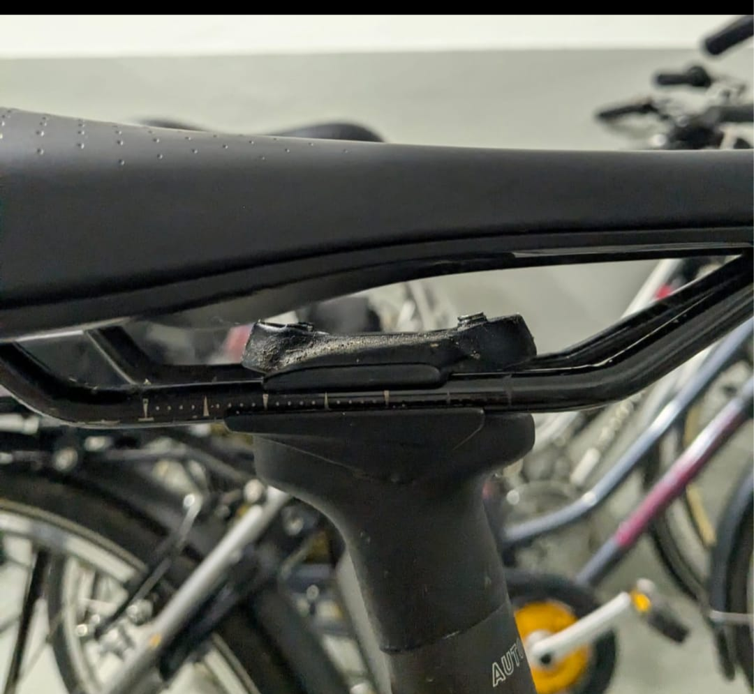

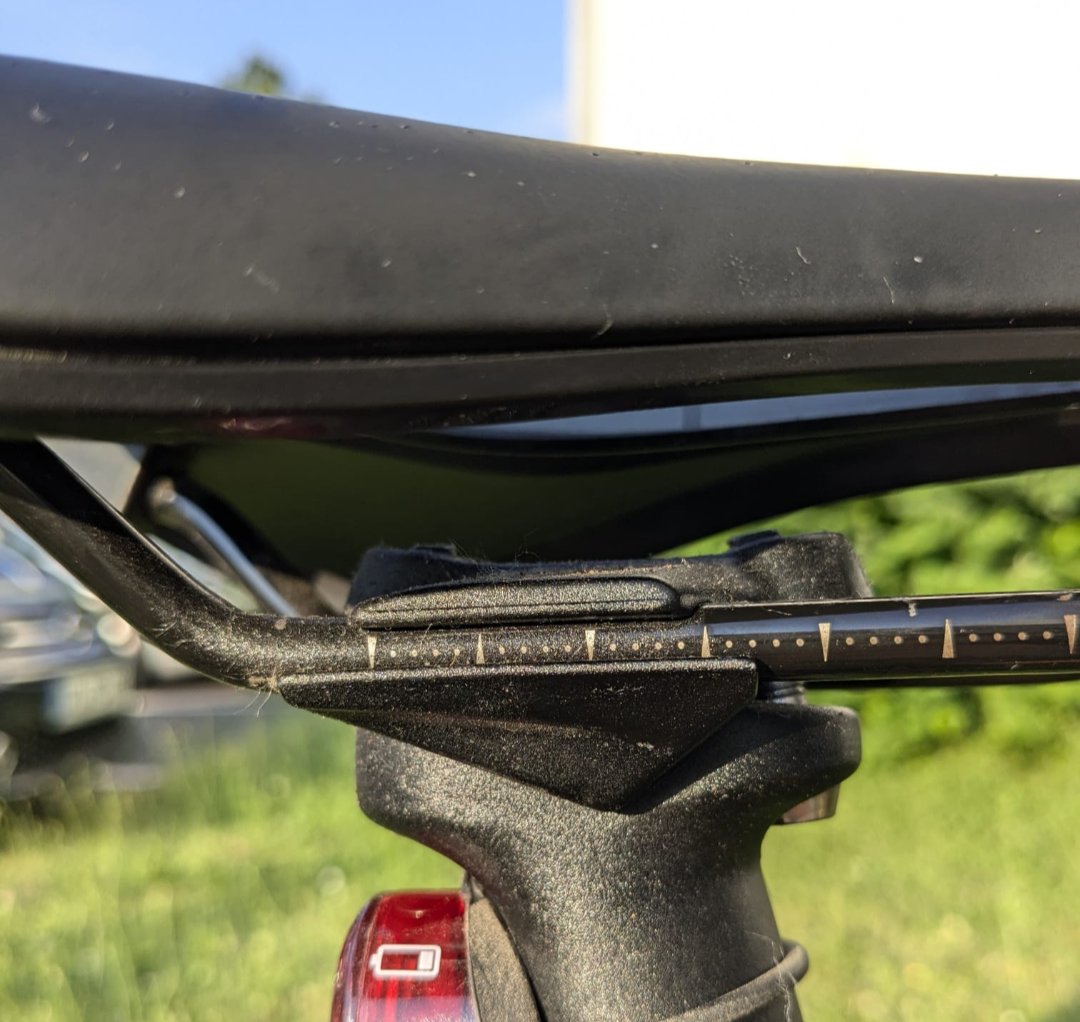

Ich würde bei einer kürzeren Kurbel wahrscheinlich eher den Sattel etwas nach vorne verschieben, damit er durch die nötige Erhöhung und dadurch auch weiter nach hinten rutschen wieder da ist wo er vorher war. Nur eben etwas höher.
Er war bei der 160er schon am Anschlag vorne, eher schon drüber hinaus
Bild draußen - vorher. Bild innen jetzt

Wegen des Knielots - ja, ich weiß. Das ist ein heißes Thema.
Aber ich habe es ja gemerkt - nach dem Wechsel tat es vorne weh. Nach der Anpassung des Sattels war das gewohnte, angenehme Gefühl da🤷🏻‍♀️
