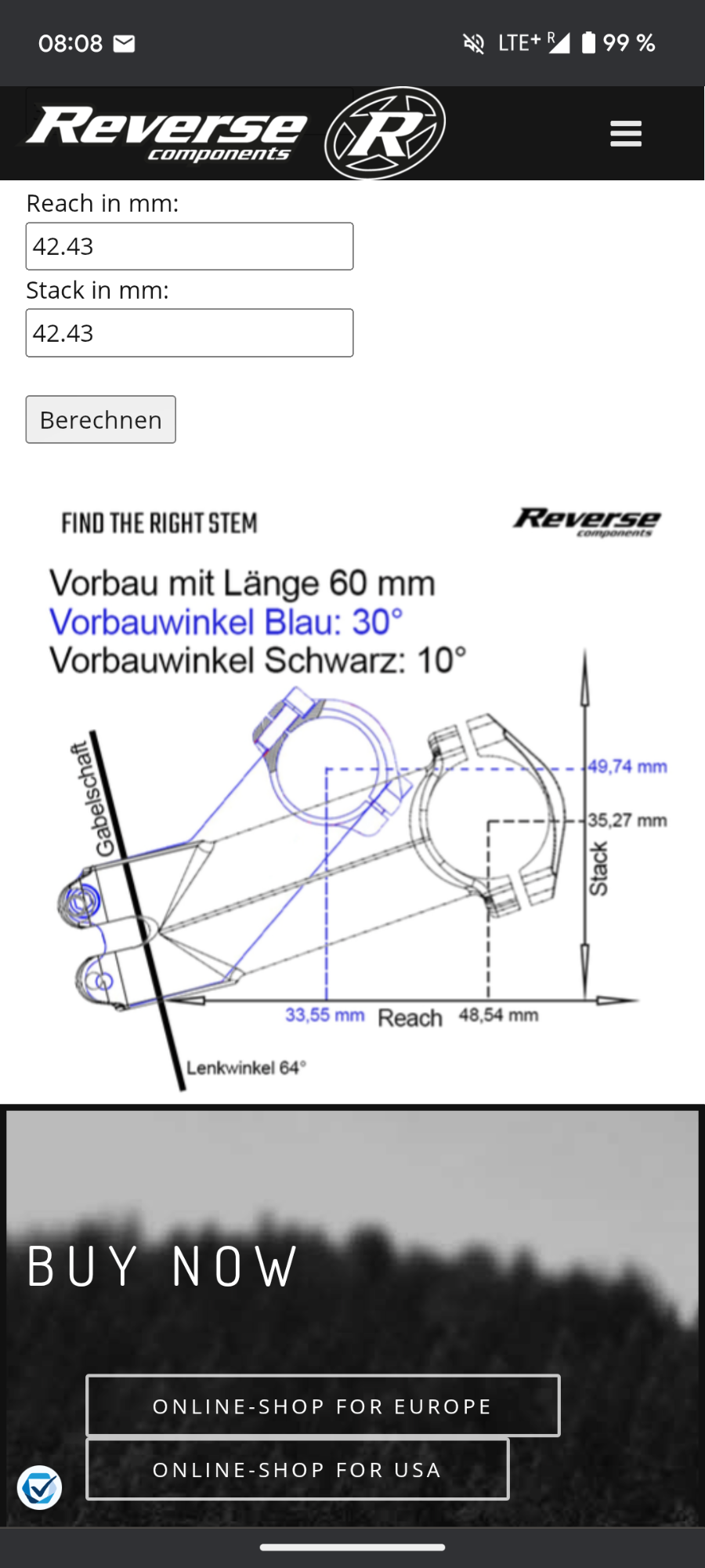

Hatte nun, nach der tollen Lenkerfahrung mit dem längeren Vorbau, daran gedacht einen 60er oder 70er Vorbau mit krassem 30° Winkel nach oben auszuprobieren. Würde den reach dadurch ja verkürzen.
Hier liegt ja auch noch der Lenker mit 68mm statt 75m reach. Wird nächste Woche evtl. angebracht.
