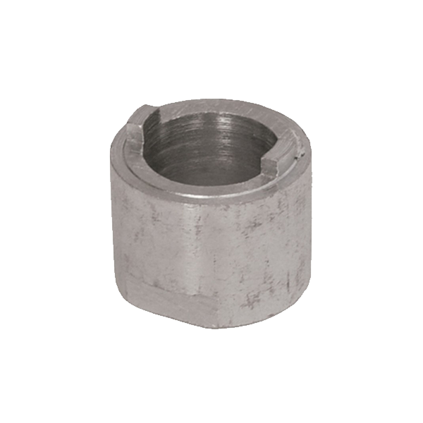

Enen Zahnkranzabzieher. Das ist wie eine Stecknuss mit einem bestimmten Profil, das in den festen Teil des Schraubkranzes eingreift, damit dieser komplett runterkommt, damit also auf der Nabe nur noch ein Gewinde zu sehen ist.
Bei Regina ist das oft ein Vielzahnprofil.
Mit Kettenpeitschen holst du nur die Ritzel runter, aber der eigentliche "Kranz", also der Grundkörper mit Freilauf, bleibt drauf. Aber das ist Murx, ein Schraubkranz ist eine komplette Einheit, die komplett abgezogen werden muss.
So
Also es handelt sich um diesen Schraubkranz.
Da würde das verlinkte Park Tool Werkzeug nichts helfen.
Wie sieht denn der besagte Zahnkranzabzieher aus?
